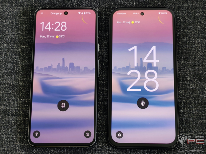

Test Google Pixel 8 vs Google Pixel 8a - pojedynek smartfonów z czystym Androidem. Czy warto dopłacać do droższego modelu? [nc1]
Po lewej Pixel 8, po prawej Pixel 8a

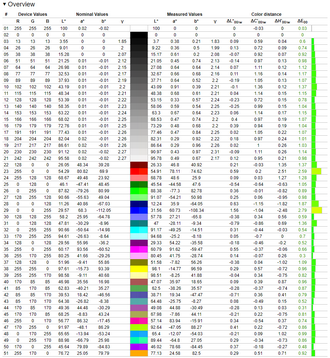

Smartfon Google Pixel 8 otrzymał 6,2-calowy wyświetlacz OLED, który wyróżnia się rozdzielczością 1080 x 2400 pikseli (20:9, zagęszczenie ~428 ppi), obsługą HDR10+ oraz częstotliwością odświeżania do 120 Hz. W trybie automatycznym ekran rzekomo jest w stanie wyświetlać treści z jasnością nawet do 2000 nitów. Google Pixel 8a ma natomiast 6,1-calowy wyświetlacz OLED o rozdzielczości 1080 x 2400 pikseli (20:9, zagęszczenie ~430 ppi) z obsługą HDR i częstotliwości odświeżania do 120 Hz. Panel ten w trybie automatycznym również powinien osiągać jasność do 2000 nitów. Jak natomiast sprawa wygląda w praktyce? Okazuje się, że panel Pixela 8 jest nieco jaśniejszy w trybie automatycznym. Co więcej, już w trybie manualnym osiąga niemal kosmiczne 1028 nitów. Przy pomocy kolorymetru X-rite i1 DisplayPro sprawdziliśmy także, jak ekrany radzą sobie z wyświetlaniem kolorów w palecie sRGB. Choć to Pixel 8a "wykręcił' tu nieco lepsze wyniki, bezpieczniej będzie założyć, że to oba smartfony wypadają świetnie w tym aspekcie - w końcu ekran ekranowi nierówny i nie wiemy, czy w przypadku testów innych egzemplarzy wyniki te zostałyby dokładnie powtórzone.

  Google Pixel 8
Adaptacyjne (domyślny)
Google Pixel 8
Naturalne
Google Pixel 8a
Google Pixel 8a
Naturalne
Maksymalne ΔE (odchylenie) 10,74 2,79 10,04 1,95
Średnie ΔE (odchylenie) 2,17 0,96 1,98 0,82

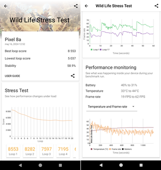

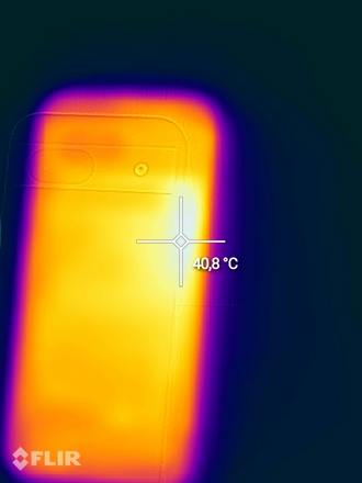

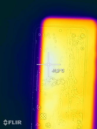

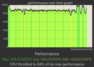

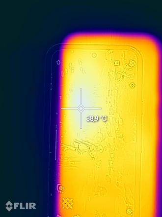

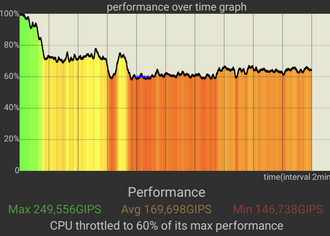

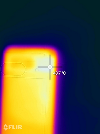

Bardzo interesująco przedstawiają się również wyniki dotyczące stabilności układu w obu Pixelach W przypadku zwykłej "ósemki" Tensor G3 zachowuje 84% sprawności CPU i niespełna 64% sprawności GPU. Google Pixel 8a wypada tu znacznie gorzej, bowiem ten sam Tensor pod obciążeniem oferuje 60% początkowej wydajności CPU i prawie 59% początkowej wydajności GPU (testy przeprowadzono w programach CPU Throttling Test i 3DMark for Android Wild Life Stress Test). Mogłoby się wydawać, że to droższy Pixel 8 cechuje się ogólnie lepszą kulturą pracy, jednak tę tezę burzą obserwowane temperatury. Jak pokazują zdjęcia z kamery termowizyjnej, zeszłoroczny model jest nieco gorętszy zarówno z przodu, jak i z tyłu. Pozostaje jeszcze kwestia czasu pracy na jednym ładowaniu. Ogólnie rzecz biorąc, oba smartfony wypadają tu podobnie, jednak istnieje wyraźna różnica w czasie ładowania urządzeń. Pixel 8a potrzebuje około dwóch godzin do całkowitego uzupełnienia ogniwa od stanu całkowitego rozładowania. W przypadku Google Pixela 8 cały proces może trwać ok. 45 minut krócej.

  Google Pixel 8
temperatury w spoczynku
Google Pixel 8
pod obciążeniem (2h gry)
Temperatura CPU 30°C 47°C
Temperatura baterii 29°C 45°C
Test Google Pixel 8 vs Google Pixel 8a - pojedynek smartfonów z czystym Androidem. Czy warto dopłacać do droższego modelu? [nc1] Test Google Pixel 8 vs Google Pixel 8a - pojedynek smartfonów z czystym Androidem. Czy warto dopłacać do droższego modelu? [nc1]
Google Pixel 8 po dwóch godzinach gry w Genshin Impact
  Google Pixel 8a
Google Pixel 8a
Temperatura CPU 29°C 46°C
Temperatura baterii 28°C 44°C
Google Pixel 8a po dwóch godzinach gry w Genshin Impact
