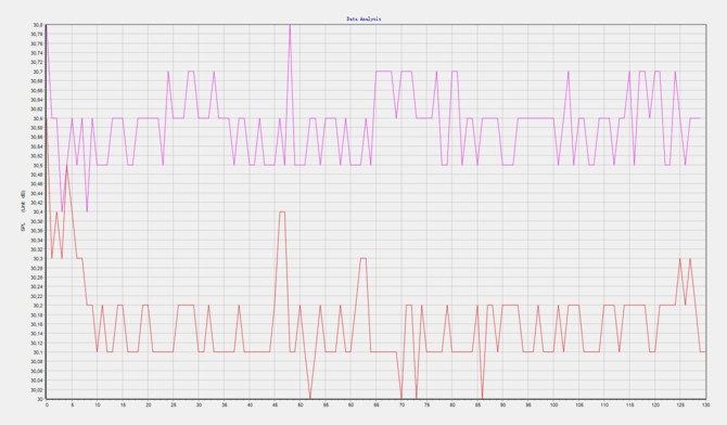

Test be quiet! Silent Loop 2 360 mm - Pomiary głośności
Pomiary głośności wykonywane są przy pomocy decybelomierza Benetech GM1356 o dokładności +/- 1,5 dB (klasa 2), w wygłuszonym pomieszczeniu, bez odbić fali dźwiękowej. Chłodzenie dodatkowo znajduje się na specjalnej piance (niwelacja drgań harmonicznych) i ustawione jest na wprost do urządzenia pomiarowego, w odległości 50 centymetrów. Wentylatory uruchamiane są z wykorzystaniem sterowania PWM, co pozwala uzyskać minimalne i maksymalne RPM, jak i przeprowadzić pomiary na stałych 1400 obrotach na minutę. Testy przeprowadzane są trzykrotnie dla każdego z chłodzeń. Pomiar trwa minimalnie 120 sekund (2x na sekundę = minimalnie 480 pomiarów), ignorowane są tak zwane błędy grube, a następnie wyliczana jest średnia z wszystkich pomiarów w programie SoundLab.
Poziom głośności
Pomiary przy minimalnym RPM
dB(A) (mniej = lepiej)
(0 RPM)
(400 RPM)
(350 RPM)
(350 RPM)
(300 RPM)
(400 RPM)
(400 RPM)
(350 RPM)
(300 RPM)
(600 RPM)
(600 RPM)
(400 RPM)
(450 RPM)
(450 RPM)
(600 RPM)
(800 RPM)
We wszystkich trzech pomiarach głośności, podobnie jak w przypadku testów mających na celu zmierzenie wydajności, pompki w chłodzeniach wodnych pracowały w maksymalną prędkością. Dla naszego egzemplarza be quiet! Silent Loop 2 360 mm było to 2750 RPM. I mimo iż w teście spoczynkowym niemieckie AiO znajduje się raczej na szarym końcu z wartością 30,3 dB(A) to jest to wynik jak najbardziej dobry. Tego typu głośność nie wybije się ponad tło w przeciętnym mieszkaniu nawet w środku nocy, a co dopiero za dnia czy przy otwartych oknach. Jest to również zdecydowanie lepiej niż w G.SKILL ENKI 360, które z chłodnicą w tym samym rozmiarze zanotowało 34,5 dB(A) co już akurat mogłoby być słyszalne (choć nadal niezbyt głośne).

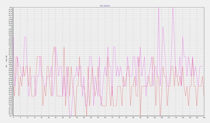

Poziom głośności
Pomiary przy 1400 RPM
(0 RPM)
(1400 RPM)
(1400 RPM)
(1400 RPM)
(1400 RPM)
(1400 RPM)
(1400 RPM)
(1400 RPM)
(1400 RPM)
(1400 RPM)
(1400 RPM)
(1400 RPM)
(1400 RPM)
(1400 RPM)
(1400 RPM)
(1400 RPM)
Przy pomiarze, gdzie wszystkie chłodzenia (prócz pasywnie chłodzonej Noctua NH-P1) pracują z prędkością 1400 RPM testowany dzisiaj zestaw All in One pokazuje swój pazur. Z wartością 33,5 dB(A) oferuje o 4,1- 9,7 dB(A) lepsze wyniki niż inne chłodzenia wodne w naszym zestawieniu. Również te większe i droższe. Jest to głośność, która pozwala zająć środek stawki i wyprzedzić kilka tradycyjnych coolerów powietrznych, a przy tym zbliżyć się do cenionego i uważanego za cichy be quiet! Dark Rock 4. Warto też zauważyć, że be quiet! Silent Loop 2 360 mm jest cichszy przy 1400 RPM niż G.SKILL ENKI 360 przy... 800 RPM! Wszystko za sprawą lepszej pompki.

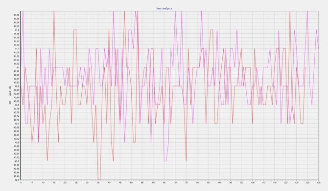

Poziom głośności
Pomiary przy maksymalnym RPM
(0 RPM)
(1500 RPM)
(1400 RPM)
(1550 RPM)
(1900 RPM)
(1400 RPM)
(1700 RPM)
(1750 RPM)
(2000 RPM)
(1900 RPM)
(2850 RPM)
(1700 RPM)
(2050 RPM)
(1800 RPM)
(2000 RPM)
(2400 RPM)
Na koniec zostaje nam pomiar przy maksymalnych obrotach dołączonych wentylatorów. Śmigła w be quiet! Silent Loop 2 360 mm teoretycznie pracują z prędkością do 2200 RPM, acz nasze egzemplarze oferowały tylko 2000-2050 RPM, co mieści się w deklarowanej tolerancji ±10% RPM. Przy takiej prędkości niemieckie AiO notuje 40,9 dB(A) i znowu znajduje się w środku stawki. Jest to poziom porównywalny do lekkiego deszczu czy szeptania. Kolejny raz Niemcy wyprzedzają wszystkie z zestawów All in One w naszej bazie wyników, a i udaje się minimalnie wyprzedzić również kilka chłodzeń wieżowych, w tym tych większych jak SilentiumPC Grandis 3. Podsumowując kultura pracy be quiet! Silent Loop 2 360 mm jest naprawdę dobra.
