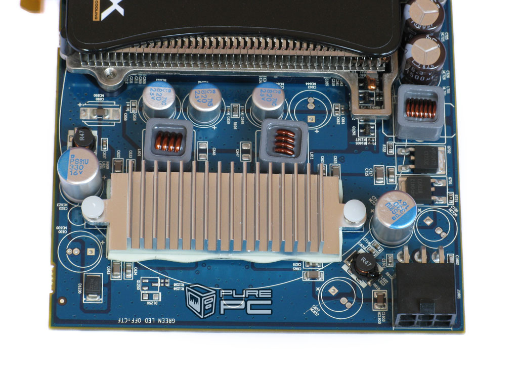

Płytka PCB testowanego Sapphira na pierwszy rzut oka wydaje się być czymś innym od tego, co znajdziemy w przypadku referencyjnych Radeonów HD3870. Jednak jeśli się przyjrzymy z bliska to okaże się, że w budowie i rozmieszczeniu elementów praktycznie nic się nie zmieniło. Jedyna poważniejsza zmiana, jaką od razu widać, to niebieski kolor PCB w przeciwieństwie do standardowego czerwonego. Do jakości wykonania nie mieliśmy żadnych zastrzeżeń. Wydaje się, że wszystkie elementy zostały wykonane z wysokiej jakości podzespołów i karta pod względem konstrukcyjnym nie powinna mieć żadnych słabszych ogniw.
Można by się jedynie doczepić do prostych, najzwyklejszych kondensatatorów, które można by zastąpić lepszymi i wytrzymalszymi np. kondensatorami polimerowymi. Jednak, prawdę mówiąc, jest to drobnostka, na którą 99,9% potencjalnych nabywców w ogóle nie zwróci uwagi.

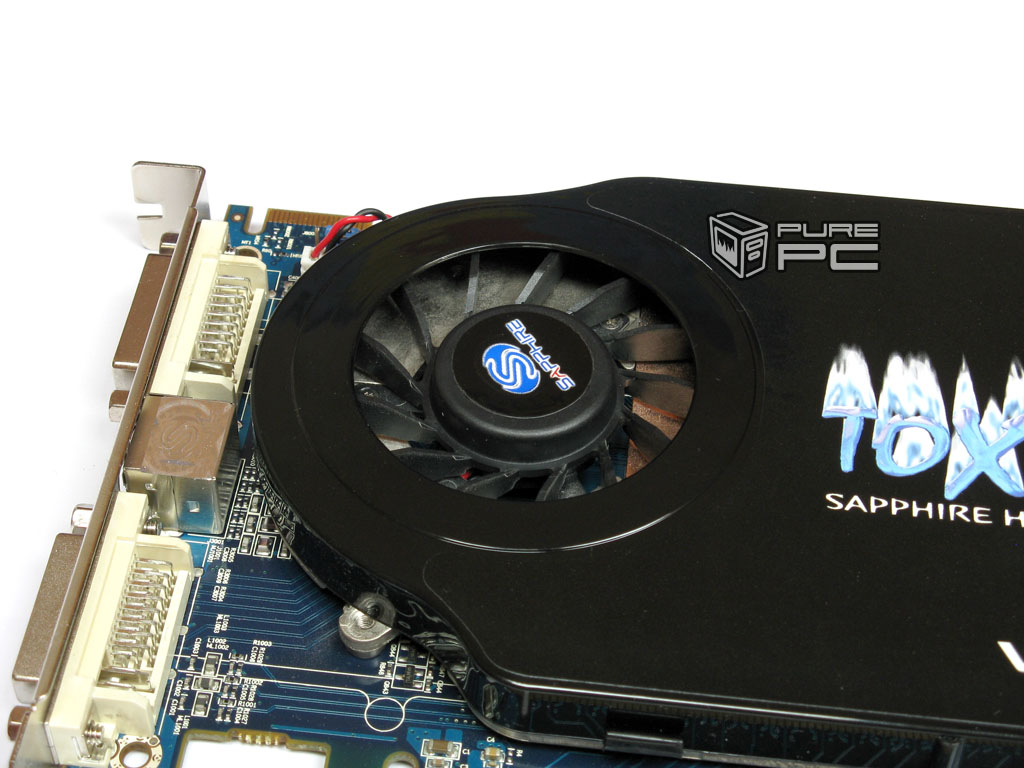

Zastosowany układ chłodzenia jest swego rodzaju osobliwością. A dlaczego? Ano dlatego, że większość Radeonów HD3870 jest wyposażonych w dość pokaźnych rozmiarów referencyjny dwuslotowy układ zaprojektowany przez AMD-ATI. Nasz bohater ma jednoslotowy układ, którego nazwa brzmi Vapor-X. Swoimi rozmiarami na pewno nie wzbudzi u nikogo respektu, wręcz przeciwnie - ma on bardzo kompaktowe wymiary. Od strony śledzia znajdziemy niewielki wentylator, który tłoczy chłodne powietrze przez cały radiator. Sam radiator również nie jest zbyt duży, wykonano go w całości z aluminium, a żeberka zostały umieszczone dość gęsto, co pozytywnie wpływa na wydajność całego układu. Przy okazji powietrze wylatujące z tyłu radiatora chłodzi drugi, mniejszy radiator, zamontowany na mosfetach karty.
Pod względem wydajności nie można temu układowi niczego zarzucić. W spoczynku rdzeń Toxic’a osiąga jedynie 40°C, a podczas obciążenia 3D Markiem lub jakąś grą temperatura nie przekraczała 65°C. Wynik ten należy uznać za co najmniej satysfakcjonujący, ponieważ dwuslotowe referenty pod obciążeniem dobijają do 90°C na rdzeniu. Lepsza wydajność jest okupiona trochę wyższym hałasem w porównaniu do dwuslotowego chłodzenia, aczkolwiek różnicę tą daje się zauważyć dopiero podczas pracy w 3D. W 2D karta jest bardzo cicha i zbytnio nie przeszkadza podczas pracy.
