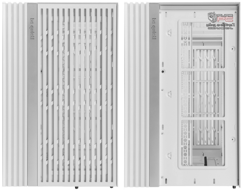

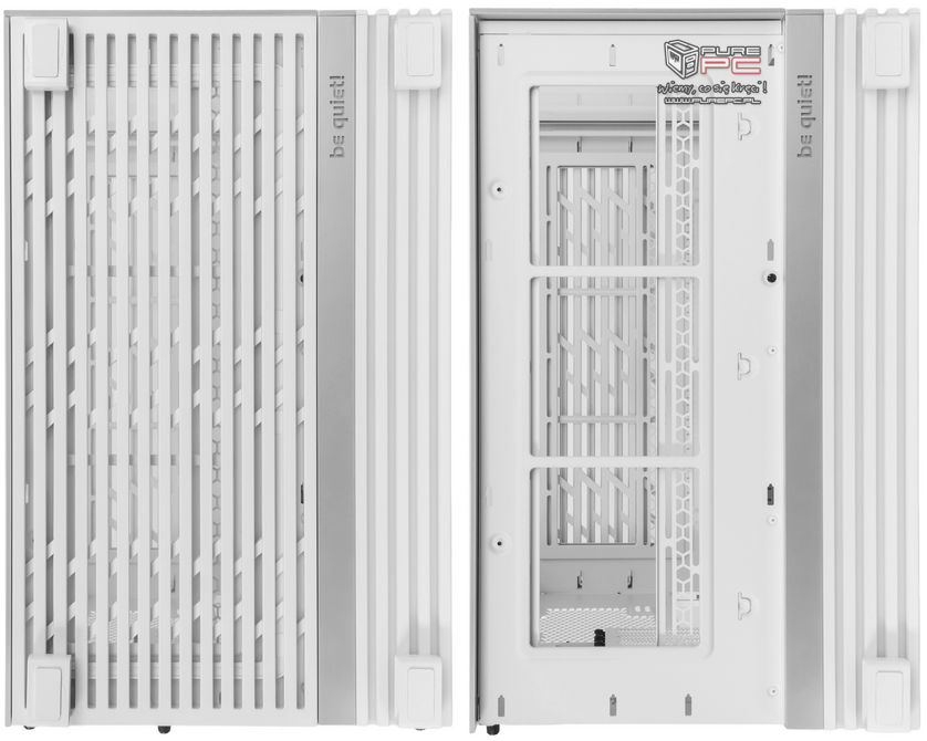

Be quiet! Light Base 900 DX charakteryzuje niemal identyczna budowa dolnej i górnej pokrywy, ponieważ po odwróceniu skrzynki stronami (lewa / prawa) obydwie płaszczyzny ulegają zamianie. Kiedy odkręcimy pojedynczą czarną szybko-śrubkę uzyskamy dostęp do strefy montażowej wentylatorów i radiatorów w rozmiarze maksymalnie 3x 140 mm, zatem po obydwu stronach wejdą 420 mm chłodnice. Obydwie maskownice pełnią zarazem funkcję filtrów przeciwko kurzowi, jednak dolna okazuje się problematyczna w demontażu, bowiem na nóżkach spoczywa przecież ogromny ciężar konstrukcji. Wyciągnięcie tego elementu na stojąco jest możliwe, ale powoduje destabilizację obudowy i generuje problem z ponownym wstawieniem dość potężnego panelu. Zdecydowanie lepszym rozwiązaniem byłoby zostawienie części maskownicy na stałe, gdzie montowane byłyby wyjmowane stopki, a środek pozostałby mobilny.

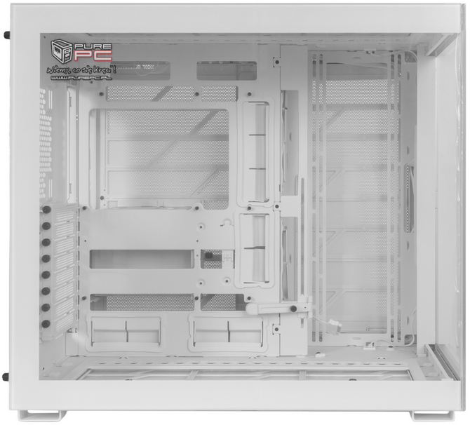

Prawe skrzydło be quiet! Light Base 900 DX zostało wykonane z jasnego hartowanego szkła o grubości 3 mm, posiada także wzmocnienia metalowymi kołnierzami, ukrytymi za białymi marginesami widocznymi w trzech krawędziach. Producent w narożniku nie zastosował słupka podporowego, montowanego często do transportu, dzięki czemu skrzynka od początku sprawia wrażenie bardziej transparentnej oraz przestronnej. Szkoda jedynie, że obydwa skrzydła korzystają z systemu prowadnic oraz szybko-śrubek, powoli odchodzących do lamusa nie tylko w najwyższym segmencie. Wysoce wskazane byłoby użycie zawiasów albo przynajmniej zatrzasków kulkowych, coraz bardziej powszechnych nawet w niedrogich obudowach komputerowych. Bardzo poprawia to ergonomię użytkowania oraz estetykę produktu.

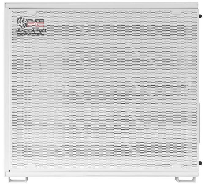

Lewe skrzydło recenzowanego modelu odbiega od standardów, ponieważ zamiast jednolitej blaszanej powierzchni, ewentualnie posiadającej niewielkie otwory wentylacyjne, otrzymujemy całkowicie podziurkowany panel. Pomimo takiej konstrukcji okazuje się nadspodziewanie sztywny, co zawdzięcza kołnierzom pełniącym funkcje dodatkowych stabilizatorów. Zastosowanie powyższego rozwiązania znacznie poprawia przepływ powietrza w całym zestawie, niemniej na wysokości potencjalnej chłodnicy umieszczonej w pionowej wnęce, bezwzględnie konieczna byłaby przynajmniej częściowa perforacja. Podobne panele wprowadził chociażby Fractal Design North XL, aczkolwiek be quiet! Light Base 900 DX zrobił to lepiej od konkurenta. Ciekawie wyglądałaby też edycja zamiast szkła posiadająca wszędzie metalową siatkę.
