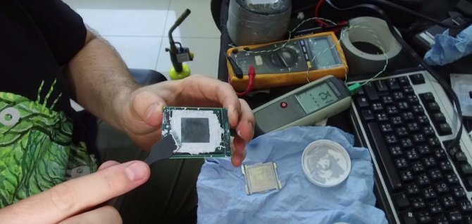

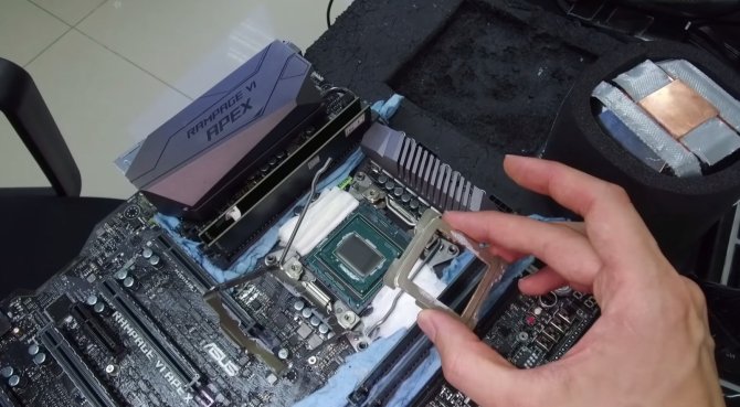

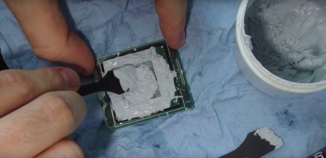

Overclocker otrzymał już możliwość sprawdzenia nowego topowego procesora Intela właściwie pod każdym kątem i - trzeba przyznać - przetestował go właściwie do granic wytrzymałości. W celu podkręcenia chipu niezbędne było zdjęcie firmowego odpromiennika ciepła i zastąpienie go własną pastą termoprzewodzącą. Jak widać na załączonych zdjęciach, znalazła ona się właściwie na całej powierzchni PCB - ten zabieg wpłynął na lepsze rozproszenie ciepła, pozwalając tym samym na podkręcenie o dodatkowe 400 MHz. Podczas overclockingu do schłodzenia układu wykorzystano ciekły azot. Już pierwsze rezultaty były bardzo zadowalające - Core i9-7980XE udało się ustawić na częstotliwości 5,6 GHz, co z kolei przełożyło się na świetne wyniki w Cinebenchu R15. Dla testu jednego wątku procesor uzyskał 237 punktów, natomiast w teście wielowątkowym - 5635 pkt.

Już uzyskanie taktowania 5,5 GHz wymagało ustawienia napięcia na wartości 1,45 V. Wtedy natężenie na linii 12 V wynosiło aż 70 A, co oznaczało, że sam procesor pobierał wtedy ok. 840 W. Nie trzeba chyba zatem dodawać, że przy dalszych próbach podkręcania chipu pobór prądu wzrastał bezlitośnie i przekraczał nawet granicę 1000 W. W każdym razie maksymalna granica, do której dotarł chip to 6,1 GHz - dla takiej wartości możliwe było ukończenie testu (dla wszystkich rdzeni i wątków) w R15. A co z temperaturami? Cóż, działy się ciekawe rzeczy - pomimo zastosowania ciekłego azotu, którego temperatura oscyluje w granicach -197°C, Intel Core i9-7980XE bez większego problemu przekraczał 0 stopni Celsjusza. To tylko pokazuje, jak gorącym układem może być flagowy Skylake-X. O chłodzeniu powietrzem zapomnijcie.

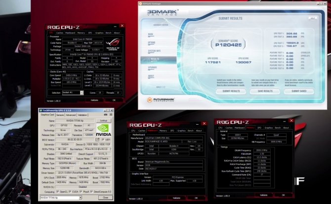

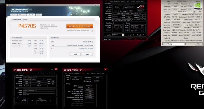

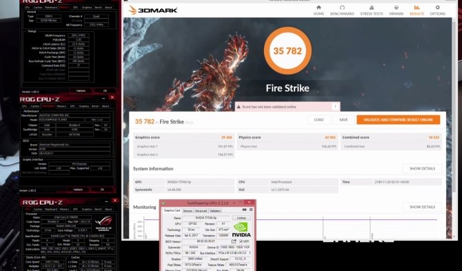

Jeśli jeszcze Wam mało ekstremalnych wartości, popatrzcie tylko na wyniki, jakie uzyskał niniejszy procesor (podkręcony do 5,5 GHz) w połączeniu z kartą graficzną NVIDIA Titan Xp z modulowanymi wartościami napięcia, która pracowała z taktowaniem 2445 MHz. W 3DMarku 11 udało się uzyskać 45 705 punktów w 3D Mark 11, w 3DMark Fire Strike - 35782 punktów, natomiast w 3D Mark Vantage - 120425 punktów. Dowody znajdują się powyżej. Jeśli chcecie poznać wszystkie szczegóły na temat samej operacji, zapraszamy do samego źródła, czyli poniższego filmiku der8auera (w języku angielskim).
