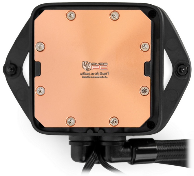

Pompkę zamknięto w wykonanej z matowego tworzywa obudowie o wymiarach ~60 x 60 x 30 mm, posiada ona kwadratowy kształt z zaoblonymi krawędziami. Podświetlenie ARGB umieszczone jest na wierzchu bloku wodnego. Na tzw. topie można umieścić jedną z 10 załączonych folii, co zapewni urozmaicone efekty. Pompka be quiet! Pure Loop 3 LX może pracować z prędkością w zakresie 3000-5500 RPM. Stopa bloku wykonana jest z litej miedzi, bez warstwy niklu. Rurki/węże o długości 400 mm (co przekłada się na swobodę aranżacji) wykonane są z elastycznego kauczuku, otoczonego wysokiej jakości oplotem poliestrowym, co zapewnia ochronę przed mechanicznymi uszkodzeniami, a także ogranicza ryzyko przetarć czy zagięć przy montażu w trudno dostępnych miejscach. Ta długość pozwala na wygodny montaż radiatora zarówno u góry, jak i na froncie, nawet w większych obudowach komputerowych.
