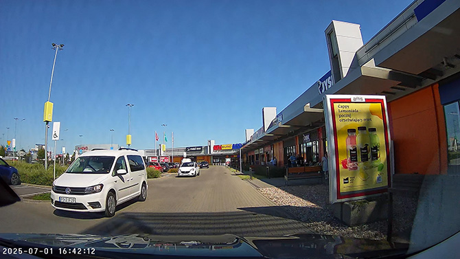

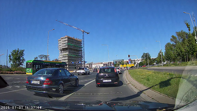

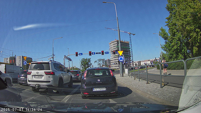

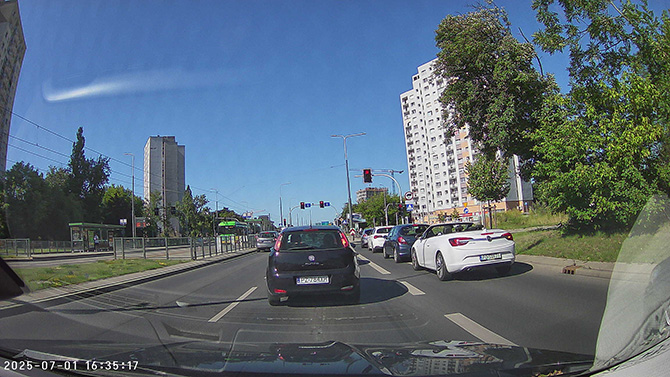

Poniżej dodaję jeszcze kilka pojedynczych klatek wyciągniętych z oryginalnych plików wideo, a także kilka zdjęć wykonanych wideorejestratorem 70mai M310.
Recenzja 70mai M310. Czy tani wideorejestrator za 199 zł może być dobry? Zobacz przykładowe filmy w dzień i w nocy [nc1]pojedyncza klatka z oryginalnego pliku wideo
Recenzja 70mai M310. Czy tani wideorejestrator za 199 zł może być dobry? Zobacz przykładowe filmy w dzień i w nocy [nc1]zdjęcie wykonane kamerą samochodową 70mai M310
