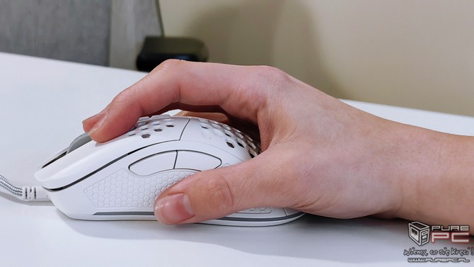

Niniejszą podstronę należy zacząć od tego, że Genesis Krypton 555 rzeczywiście jest bardzo wygodną myszką. Ma mocno podniesiony grzbiet, dzięki czemu ze spokojem jesteśmy w stanie zastosować odprężający chwyt typu palm (całą dłonią). Większe dłonie odnajdą się także w chwycie claw, ale na fingertipa (opuszkami palców) już nie ma szans. Na wygodę korzystania wpływa także bezsprzecznie wyprofilowanie i optymalna waga (70 g), która sprawia, że mamy nad myszką pełną kontrolę, ale nie przeciąża nam ona przy tym nadgarstków. Ślizgacze są w odpowiednio śliskie, a zwiewny przewód nie hamuje ruchów i absolutnie nie utrudnia pracy. Boki gryzonia, choć lekko żłobione, to nie poprawiają chwytu jakoś zauważalnie. Na szczęście na solidny chwyt wpływają inne elementy, takie jak wspomniane już wyprofilowanie, na które składa się odpowiednie zagłębienie pod kciuka czy też zagłębienia na przyciskach LPM i PPM.

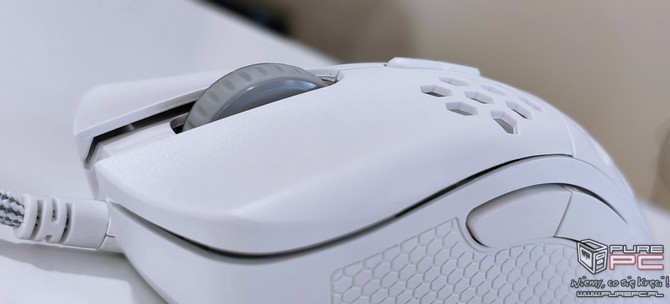

Ogólna kultura pracy gryzonia stoi więc na bardzo wysokim poziomie. Nie inaczej jest w przypadku, jeśli przyjrzeć się mu się bardziej szczegółowo. Przełączniki sparowane z przyciskami LPM i PPM są bardzo szybkie i twarde. Na tyle pod tym kątem dobre, że nawet dłuższa niż w droższej konkurencji droga pre- i postaktywacji nie wpływa na całość negatywnie. Dźwięk LPM i PPM jest głośnawy i z lekka chrupiący, podobnie jak wcisk ŚPM. Scrol, który otrzymał przydatne podgumowanie, należy już z kolei do średnio głośnych, a kolejne jego skoki są raczej delikatnie wyczuwalne. Niestety scroll jawi się trochę jako plastik fantastik i leciutko sobie klekoce. Nie budzi jednak na szczęście wrażenia, że za kilka miesięcy odmówi posłuszeństwa. Co się zaś tyczy przycisków bocznych (Dalej i Wstecz), to są one raczej miękkie, ale na szczęście z bardzo wyraźnym punktem aktywacji i względnie cichym klikiem.

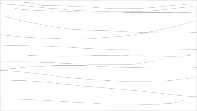

Predykcja, czyli sztuczne przyciąganie kursora do osi x lub y, podobnie jak interpolacja może przeszkadzać zarówno w graniu, jak i w zabawie grafiką - zamiast generować idealne koła czy faliste ruchy, spłaszcza je wszak, utrudniając grę lub pracę. Testując predykcję przy ustawieniach rozdzielczości na poziomie 800 DPI (screen z efektami poniżej), można z radością zaobserwować, że mysz absolutnie nie przejawia przyciągania kursora do żadnej z osi.
Genesis Krypton 555 - brak cech predykcji

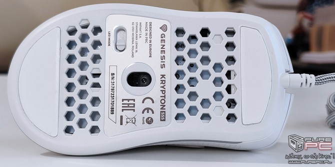

LOD. Sprawdźmy jeszcze parametr LOD, czyli wysokość, na której kursor przestaje reagować na ruch. Wysokość tę mierzymy za pomocą płyt CD podkładanych pod ślizgacze. Co do zasady im parametr ten jest niższy, tym lepiej - zwłaszcza w grach. Nie musimy wówczas martwić się o to, że po podniesieniu myszy celem jej przemieszczenia, sensor odczyta położenie podkładki i zafałszuje położenie kursora. Na szczęście, w przypadku modelu Genesis Krypton 555 brak reakcji kursora odnotowaliśmy na wysokości wygenerowanej przez podłożenie dopiero trzeciej płyty, a więc na wysokości wynoszącej mniej więcej 3 mm.
