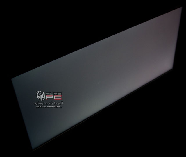

Jak przystało na typowego IPS'a, srebrzenie okazuje się wyraźnie widoczne. Niestety, o ile przy ekranach 23" i mniejszych nie jest to dużym problemem, o tyle w przypadku tak szerokiej przekątnej ciężko jest nie zauważyć świecących rogów. Poniższe zdjęcie pokazuje ekran AOC Q2963PM z wyświetloną czarną planszą. Niewielkim pocieszeniem jest fakt, że efekt "srebrzenia" faktycznie jest koloru srebrnego, a nie pomarańczowo-niebieskiego, jak to bywało w testowanych poprzednio monitorach.

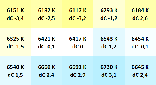

AOC Q2963PM nie posiada układu wyrównującego jasność na powierzchni ekranu, aczkolwiek w grupie monitorów opartych na tej matrycy tylko Dell wyposażył swoje urządzenie w taką funkcję. Pomimo znacznej powierzchni ekranu różnica jasności w poszczególnych punktach pomiarowych była niewielka, wynosząc maksymalnie 10%, czym AOC Q2963PM wyprzedził testowanego poprzednio Eizo o dużo mniejszej przekątnej. Niestety, gorzej wypada równomierność temperatury bieli, gdzie różnice pomiędzy "najcieplejszymi" miejscami w lewym górnym, a "najzimniejszymi" w prawym dolnym rogu ekranu, dochodziły do 600K. Dodatkowo występuje tu znaczne odchylenie deltaE, której kierunek jest przeciwny. W efekcie lewy górny róg ma delikatną fioletową dominatę, zaś prawy dolny zieloną. Pomimo groźnie brzmiącego opisu, nie oznacza to "tęczowej" bieli i nie przeszkadza w codziennym użytkowaniu.
W grupie cenowej, w której znajduje się recenzowany monitor, jednorodność podświetlenia jest bardzo zróżnicowana pomiędzy poszczególnymi egzemplarzami. Niestety, normy dopuszczalnych odchyleń są bardzo liberalne. Monitor z wyraźnie widocznymi obszarami o mniejszej jasności, cieplejszej lub zimniejszej barwie bieli w dalszym ciągu może je spełniać, więc nie podlega wymianie gwarancyjnej. Problem nie jest dotkliwy, gdy różnice są delikatne, a przejścia pomiędzy obszarami o rożnym zabarwieniu łagodne. Przeciwdziałać temu można tylko zaawansowaną elektroniką albo w najdroższych modelach dodatkową selekcją paneli.
Od tego testu zmieniamy sposób określania nierównomierności barwy bieli. Zamiast podawać obok Kelvinów deltaE, będzie podawana deltaC, która oznacza błąd barwy bez uwzględnienia różnicy jasności pomiędzy dwoma próbkami. Wartość na minusie oznacza zabarwienie w kierunku zieleni, natomiast na plusie w kierunku czerwieni.
