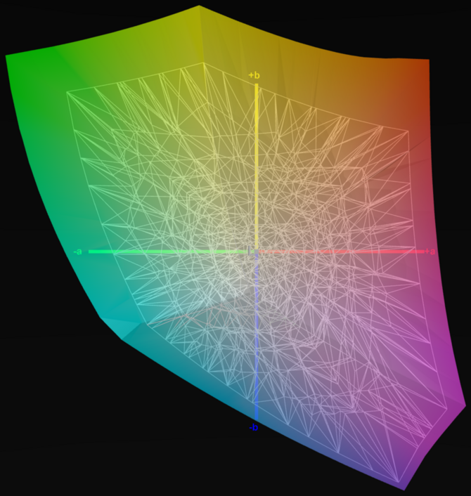

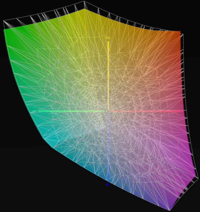

LG UltraGear 32GS95UE-B: Pokrycie barw sRGB (Tryb Gracz 1): 100% przestrzeni sRGB przy całkowitej objętości wynoszącej 139,5%

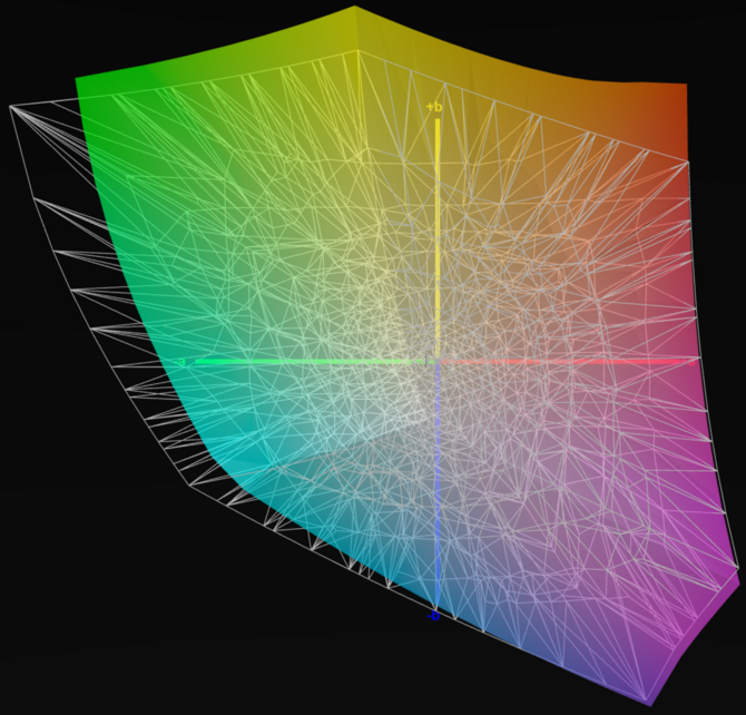

LG UltraGear 32GS95UE-B: Pokrycie barw Adobe RGB (Tryb Gracz 1): 85,6% przestrzeni Adobe RGB przy całkowitej objętości wynoszącej 96,1%
LG UltraGear 32GS95UE-B: Pokrycie barw DCI-P3 (Tryb Gracz 1): 94,2% przestrzeni DCI-P3 przy całkowitej objętości wynoszącej 98,8%

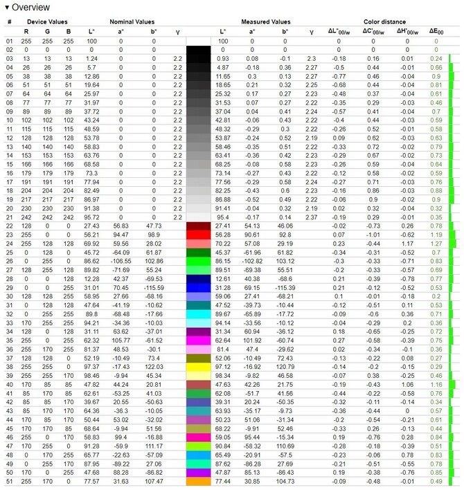

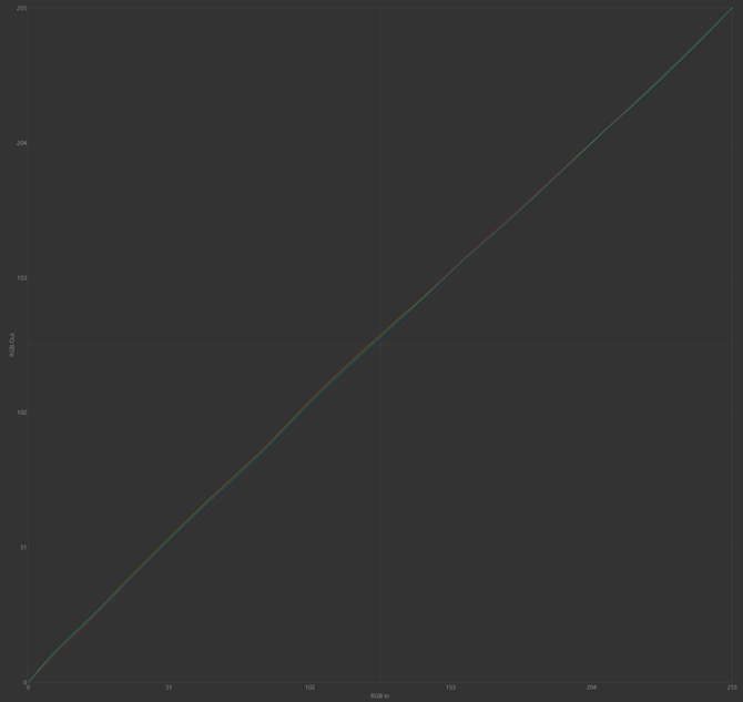

LG UltraGear 32GS95UE-B: Krzywe korekcyjne matrycy w trybie Gracz 1:

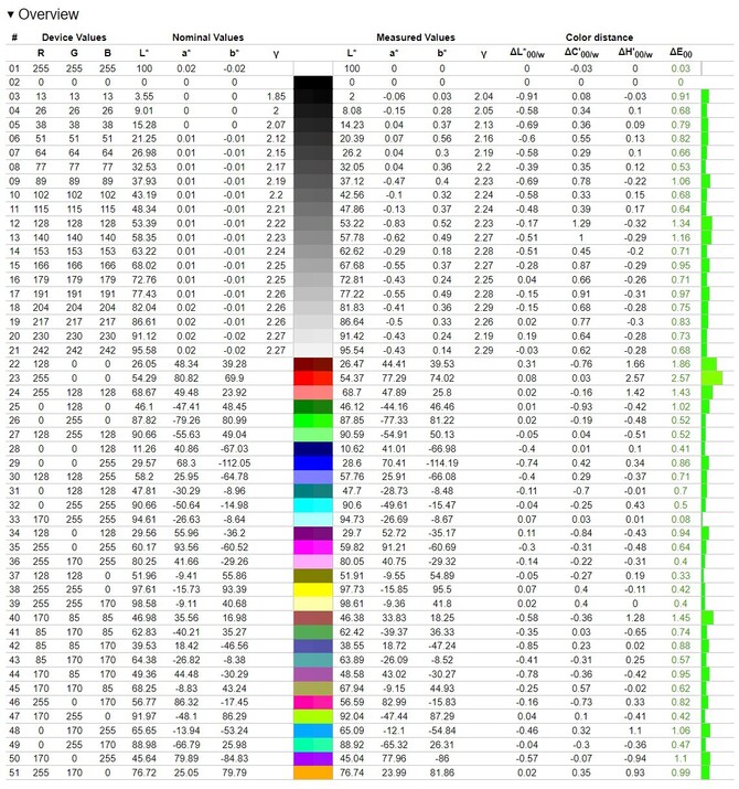

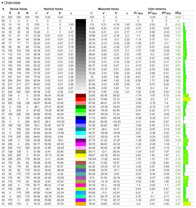

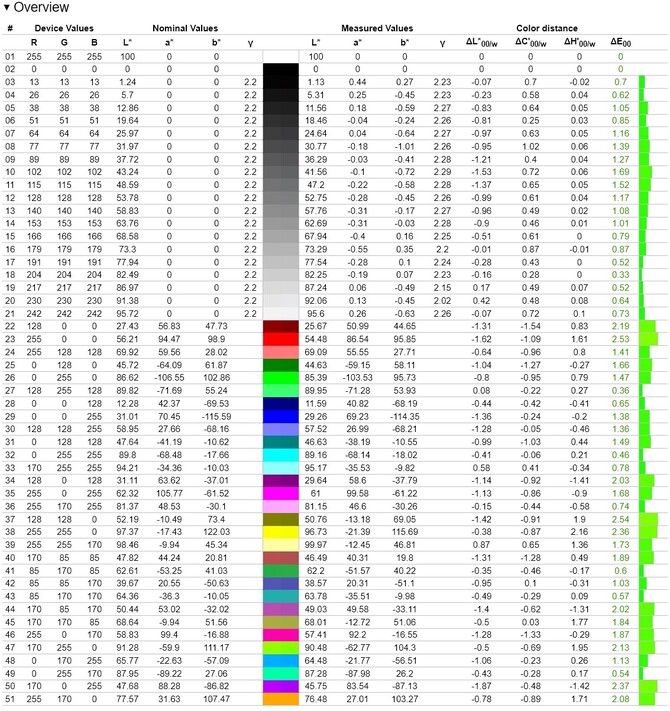

Tryb Gracz 1 możemy traktować tutaj jako domyślny wybór; jednocześnie to jeden z najlepiej dopracowanych trybów w stanie fabrycznym i równocześnie to pozycją, którą możemy najszybciej poddać dodatkowej kalibracji, by uzyskać jeszcze wierniejszą jakość obrazu (do wyboru mamy jeszcze trwa tryby: Kalibracja 1 oraz Kalibracja 2, które możemy dostosować pod swoje wymagania, w tym wypadku do ich skalibrowania możemy użyć oprogramowania bezpośrednio od producenta - LG Calibration Studio). W stanie surowym, uśrednione błędy deltaE dla przestrzeni sRGB oraz DCI-P3 wynoszą odpowiednio 2,21 pkt oraz 1,23 pkt. Przy sRGB barwa czerwona jest nieco przesaturowana, z kolei pracując w przestrzeni DCI-P3 już w stanie fabrycznym otrzymujemy świetnie prezentujący się obraz. Drobne modyfikacje w temperaturze barwowej dla czerwieni wraz z obniżeniem luminancji do poziomu około 120 nitów pozwalają zmniejszyć średni błąd deltaE do poziomu 0,79 pkt dla przestrzeni sRGB oraz 0,65 pkt dla DCI-P3, przy jednoczesnym utrzymaniu ogólnej temperatury barwowej na niemal idealnym poziomie 6506 Kelvinów.

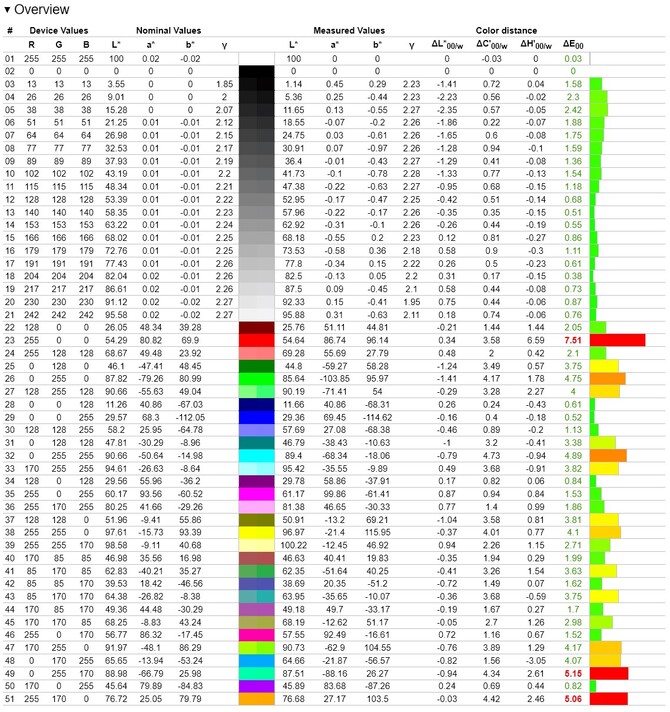

Monitor LG UltraGear 32GS95UE-B i tryb Gracz 1 przed kalibracją - średnie błędy deltaE dla przestrzeni barw sRGB oraz DCI-P3 wynoszą odpowiednio 2,21 oraz 1,23 pkt
Monitor LG UltraGear 32GS95UE-B i tryb Gracz 1 po kalibracji - średnie błędy deltaE dla przestrzeni barw sRGB oraz DCI-P3 wynoszą odpowiednio 0,79 oraz 0,65 pkt

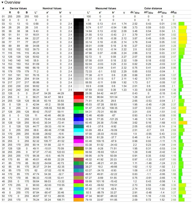

Monitor LG UltraGear 32GS95UE-B po włączeniu trybu HDR - średni błąd deltaE dla przestrzeni sRGB oraz DCI-P3 wynosi odpowiednio 1,37 oraz 2,11 punktu
