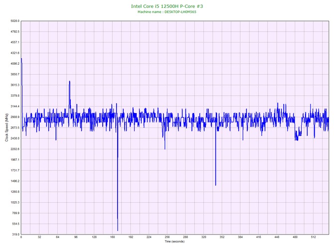

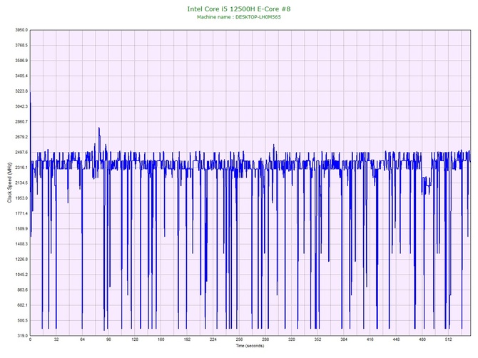

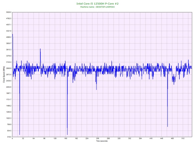

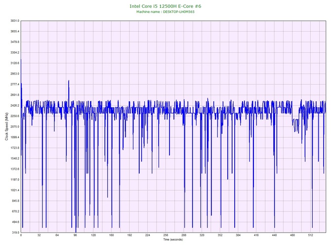

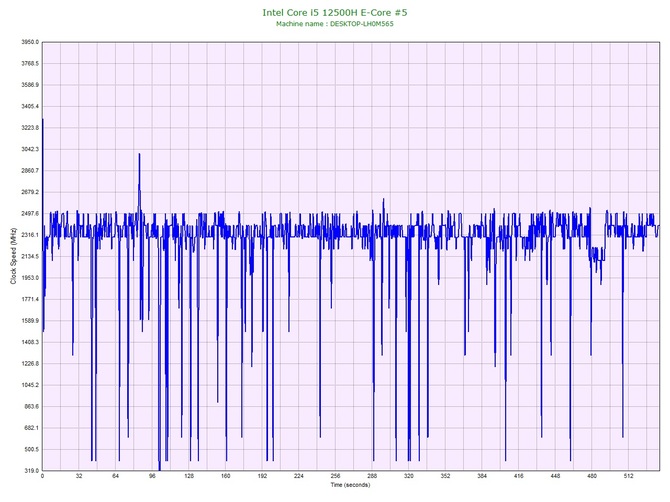

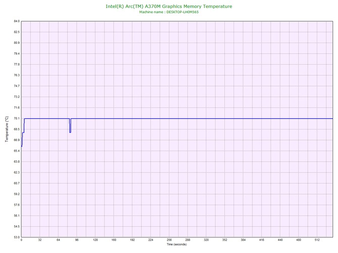

Jedną z ważniejszych składowych procedury testowej jest zbadanie kultury pracy. Podczas pomiarów temperatura otoczenia wynosiła 25 stopni Celsjusza (+/- 1 stopień). Pierwszy test polega na sprawdzeniu temperatur obudowy oraz podzespołów w trakcie małego obciążenia. Co rozumiemy pod pojęciem "małe obciążenie"? Jest to po prostu standardowe użytkowanie laptopa bez włączania gier lub programów do obróbki. Test odbywa się w następujący sposób: przy użyciu pirometru laserowego sprawdzamy najpierw temperatury na pulpicie roboczym. Wartości pochodzą z 9 miejsc: 3 u góry, 3 po środku oraz 3 na dole. Następnie odwracamy laptop, aby w identyczny sposób sprawdzić temperatury spodu.
Zjawisko "thermal throttlingu" polega na obniżeniu taktowania sprzętu komputerowego (karty graficznej lub procesora) w momencie zbyt dużego wydzielania ciepła. Pomaga to w obniżeniu temperatur tych podzespołów w celu zapobiegnięcia ich uszkodzeniu. Zbytnie przegrzanie się podzespołów znacznie skraca ich żywotność, więc użycie tego zabezpieczenia na pewno ma swoje plusy. Niemniej jednak trudno nie brać pod uwagę minusów, a zwłaszcza jednego, który rzutuje na cały sprzęt. Skoro obniżanie temperatur odbywa się poprzez zdławienie taktowań podzespołów, to musi to wiązać się ze zmniejszeniem wydajności np. w grach lub programach użytkowych. Jeśli jednak zastosowane chłodzenie w notebooku daje radę, wówczas nie musimy martwić się tym niekorzystnym zjawiskiem. Kiedy objawia się tzw. "thermal throttling"? Na to pytanie nie ma jednoznacznej odpowiedzi, ponieważ producenci ustawiają w BIOSie różne wartości krytyczne, po przekroczeniu których następuje obniżanie taktowania. W niektórych skrajnych przypadkach licznik może być ustawiony nawet na 70-75 stopni, jednak najczęściej oprogramowanie odpowiednio reaguje po przekroczeniu 90 stopni. Wygrzewanie ultrabooków/hybryd odbywa się w rozdzielczości 1920 x 1080 pikseli, w grze Assassin's Creed Odyssey w miejscu testowym Ateny.

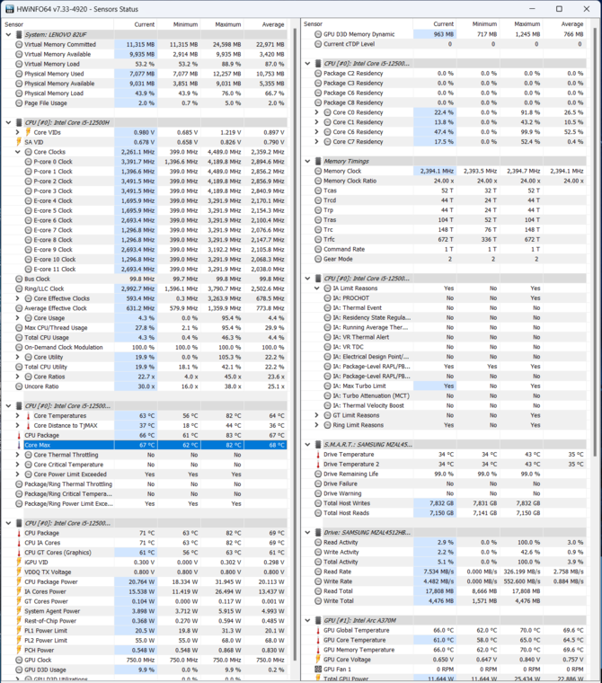

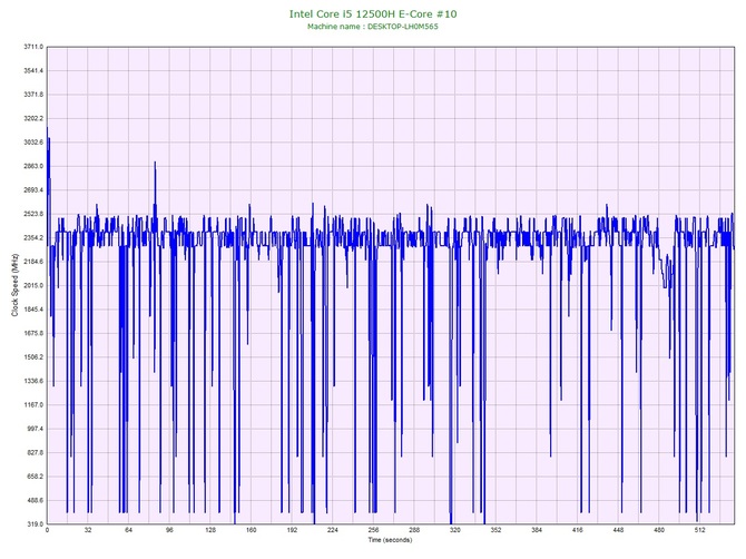

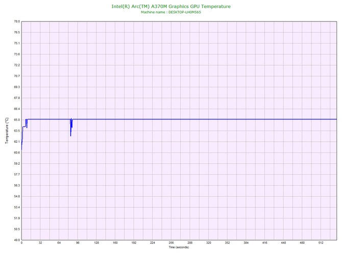

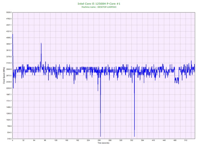

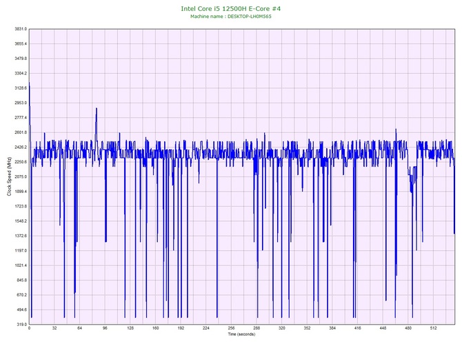

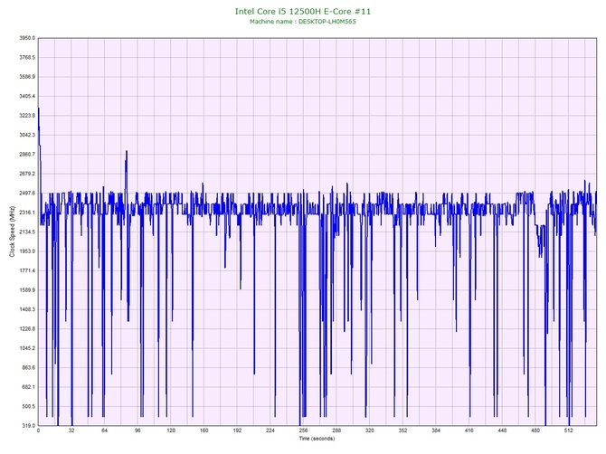

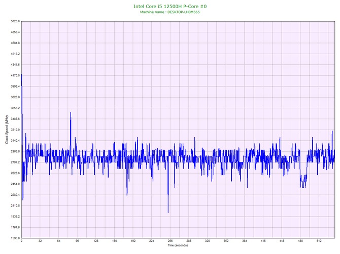

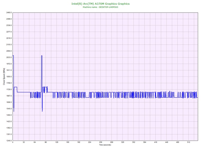

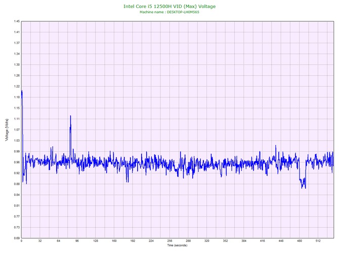

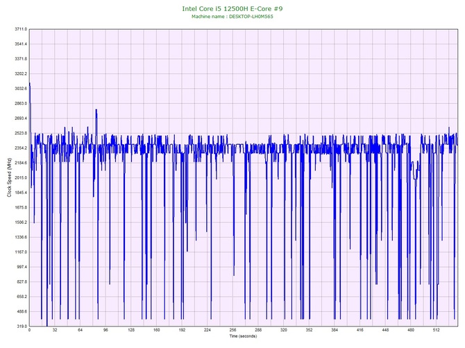

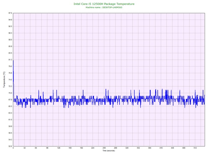

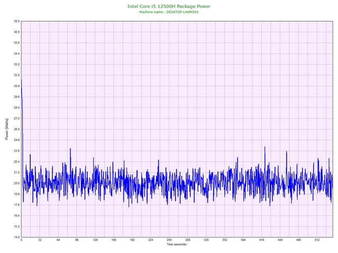

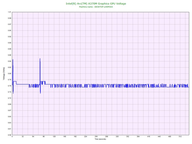

Przyznam, że Lenovo Yoga 7i-16 Gen.7 wypada naprawdę nieźle, jeśli chodzi o kwestię temperatur. Oczywiście w przypadku tego konkretnego urządzenia dochodzi kwestia obniżonych limitów energetycznych zarówno dla procesora jak i układu graficznego, co powoduje że żaden z podzespołów nie oferuje 100% swoich możliwości (raczej tak 80-85%). Jednocześnie jednak pozwala to na utrzymanie temperatur CPU i GPU na akceptowalnym poziomie. W przypadku procesora Intel Core i5-12500H, tylko w chwili rozpoczęcia pomiarów temperatura sięga 82 stopni, później (już w samej grze) temperatury utrzymują się już na znacznie niższym poziomie w okolicach 70 stopni. Układ graficzny Intel ARC A370M pracuje na dużo niższych temperaturach, rzędu raptem 65 stopni. Grafika pracuje zazwyczaj w granicach od 1660 do 1720 MHz, a więc Turbo przez cały czas działa (domyślny zegar to 1550 MHz).
