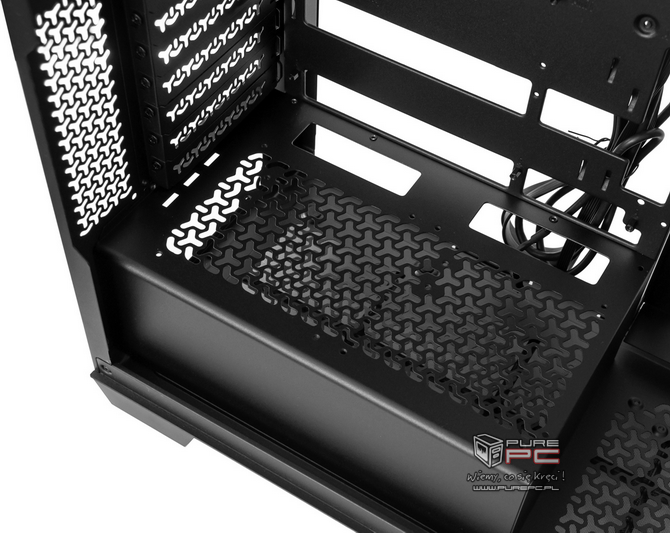

Wnętrze obudowy Corsair 3500X również jest bardzo mocno perforowane, nawet komora zasilacza została praktycznie w całości pokryta geometrycznymi otworami, co trochę osłabia sztywność maskownicy. Takie wycięcie było jednak konieczne, ponieważ można tutaj zamontować dwa dodatkowe 120 mm wentylatory, które potrzebują dostępu do świeżego powietrza. Znajdziemy tu dodatkowe gwinty na dystanse pod opcjonalną płytkę z riserem PCIe, jeżeli zechcemy zamontować kartę graficzną w orientacji pionowej. Komora zasilacza posiada dwa prostokątne wycięcia do przetłoczenia okablowania, niestety żadnych gumowych kołnierzy producent nie wprowadził. Szkoda, że zabrakło tutaj otworów do montażu nośników.

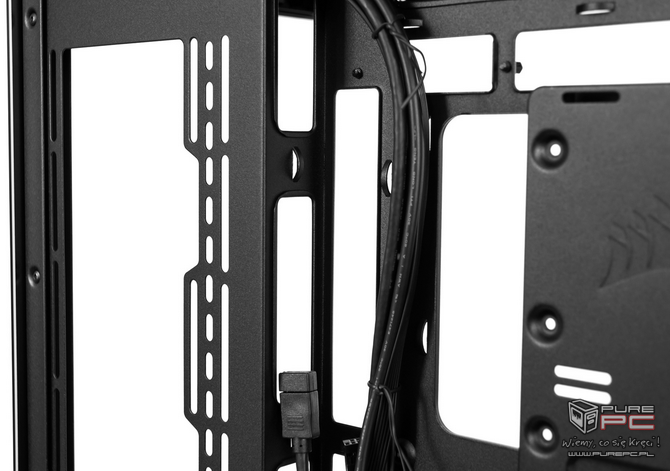

Obudowa Corsair 3500X jest kompatybilna z płytami głównymi, które posiadają złącza na odwrocie laminatu, co powoli staje się standardem w nowszych modelach. Jednak tacka montażowa oprócz głównych otworów widocznych w przekroju, posiada jeszcze dodatkowe otwory umieszczone na bocznej krawędzi. Ułatwia to wyprowadzenie głównych wiązek okablowania, poprawiając estetykę wnętrza w przypadku klasycznych zestawów ze złączami na awersie. Pomiędzy boczną ścianką i tacką przewidzianą dla nośników przebiega także główna magistrala okablowania. Miejsca na szczęście nie brakuje nawet przy zainstalowanym 360 mm AiO, aczkolwiek sporo zależy od elastyczności przewodów zasilacza - żyłowe układają się lepiej.

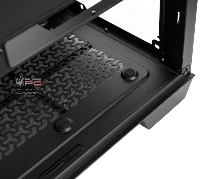

Zasilacz jest montowany w pozycji horyzontalnej, a dostawę świeżego powietrza zapewnia długaśny otwór wentylacyjny zabezpieczony filtrem przeciwko kurzowi. Producent zadbał również o gumowe podkładki antywibracyjne, które dodatkowo nieco podnoszą pozycję zasilacza, jednocześnie ułatwiając mu pobieranie chłodnego powietrza. Wnęka pomieści najwydajniejsze PSU o długości 180 mm, niemniej na okablowanie pozostanie wtedy stosunkowo niewiele miejsca, dlatego najlepiej dysponować jednostką modularną. W przypadku pospolitych modeli o długości nie przekraczającej 160 mm problem z upchnięciem przewodów zasadniczo nie występuje, ale wymagane jest zachowanie względnego porządku.
