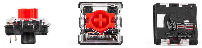

Keychron K5 QMK wykorzystuje mechaniczne switche Keychron Low Profile 2.0 Red, które de facto produkuje Gateron, natomiast klawiatura jest kompatybilna wyłącznie z takimi przełącznikami. Dostępne są warianty Red / Blue / Brown / Banana, niemniej recenzowane urządzenie występuje w sprzedaży tylko w odmianach Red / Banana. Wysokość całkowita zastosowanych switchy wynosi niespełna 12 mm, podczas gdy zwykłe mierzą 19 mm. Budową różnią się zasadniczo, zwłaszcza pod względem trzpienia. Charakterystyka przełączników okazuje się wybitnie liniowa, a punkt aktywacji jest praktycznie niewyczuwalny. Minimalna siła nacisku wymagana do zarejestrowania akcji wynosi 50 gramów, dystans do aktywacji 1,7 mm, natomiast dystans całkowity 3,0 mm. Żywotność switchy oszacowano została na 80 milionów kliknięć, więc parametrami technicznymi zasadniczo niewiele różnią się od pełnowymiarowych.

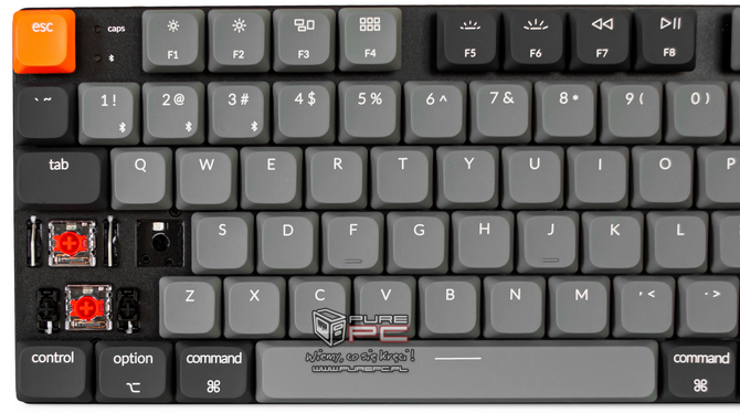

Keychron Low Profile 2.0 Red posiadają standardową przezroczystą obudowę, zapewniającą poprawne odzwierciedlenie kolorów podświetlenia i neutralny wygląd. Otwarta konstrukcja klawiatury powoduje, że przełączniki umieszczone w odkrytych rzędach są minimalnie widoczne, więc dokonano dobrego wyboru. Switche Keychron Low Profile 2.0 Red zostały fabrycznie przesmarowane, podobnie zresztą jak stabilizatory dostosowane do wysokości przełączników. Przełączniki działają bardzo płynnie, miękko, stabilnie i generalnie cicho. Stabilizatory dołożono przy większych klawiszach (Shift / Enter / Spacja / Backspace), natomiast spacja nie otrzymała dodatkowego wytłumienia, bo zwyczajnie zabrakło miejsca pod kopułką. Wszystkie klawisze cechuje podobna akustyka wytwarzana po naciśnięciu oraz dynamika działania.

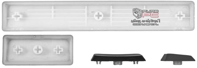

Keychron K5 QMK posiada funkcję hot-swap, dlatego bez problemu wymienimy uszkodzone switche, co znacznie wydłuża żywotność urządzenia. Trzeba jednak pamiętać, że klawiatura jest kompatybilna wyłącznie z niskoprofilowymi odmianami Gateron / Keychron Low Profile 2.0. Zestaw nie obejmuje zapasowych przełączników, natomiast komplet 35 / 110 sztuk kosztuje na stronie producenta 89 / 159 złotych. Pojedyncze nakładki mimo iż cienki, trzymają się całkiem nieźle, uniknięto poważniejszych luzów i trzonki zapewniają przyzwoitą stabilność (sprzyja temu szeroki trzpień). Jak wspominałem - klawisze w rozmiarze Shift i większym otrzymały stabilizatory przymocowane do płyty montażowej, dzięki czemu nawet spacja jest wyjątkowo dobrze wyważona. Keychron K5 QMK posiada także zapasowe capsy - ESC, ALT, Win, Lock - do podmiany za dłuższe napisy Option / Command, aczkolwiek Control wówczas nie pasuje do pozostałych.
Nakładki w Keychron K5 QMK wykonano z tworzywa ABS, mniej odpornego na eksploatację i warunki atmosferyczne od tworzywa PBT (takie posiada model K5 MAX), chociaż większości typowych użytkowników nie będzie to robiło specjalnej różnicy. Nadruki wykonano metodą Double Shot, polegającą na wtryskiwaniu plastiku do dwóch różnych form, co gwarantuje znakom długowieczność. Nakładki bezsprzecznie są cienkie, delikatnie wyprofilowane, zaokrąglone na krawędziach i posiadają oczywiście obniżony profil. Czcionka jest czytelna i pozbawiona udziwnień, wszystkie znaki posiadają pełne brzuszki, zostały umieszczone w centralnej górnej części nakładek, co poprawia czytelność i estetykę. Osobiście wolałbym tylko tłustszą czcionkę. Skróty klawiszowe drugiej warstwy występują na F1-F12, gdzie ikony poszczególnych funkcji multimedialnych zajmują górne pozycje. Przyciski na topie w bloku kursorów odpowiadają kolejno za Print Screen, Cortane i wyłączenie LED-ów, zatem Scroll Lock i Pause trzeba przypisać skrótami do innych. Lepszym pomysłem byłoby użycie standardowego układu, a dodatki przypisać do czterech bonusowych klawiszy nad blokiem numerycznym.
