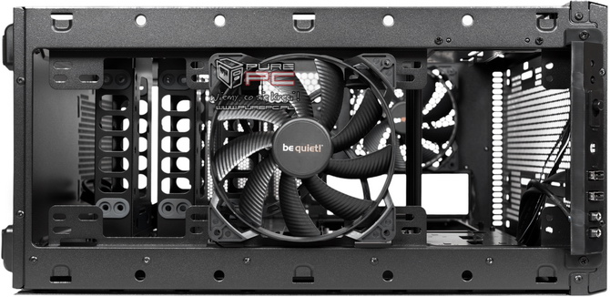

Zdjęcie frontu obudowy nie należy do najłatwiejszych zadań, jednak już po pierwszym udanym razie jest to dużo prostsze. Niestety, aby go zdemontować trzeba zdjąć oba panele boczne, a następnie wcisnąć sześć plastikowych zaczepów. Nadbudowa zostanie nam wtedy w dłoniach, a po jej odwróceniu ujrzymy filtry przeciw kurzowi, które umieszczono za wlotami powietrza oraz po raz kolejny mate wygłuszającą. Znalazła się ona nawet na zaślepkach od zatok 5,25 cala co jest miłym zaskoczeniem. Skupiając się jednak na wnętrzu obudowy – tutaj umieszczono fabryczny 140-miliemtrowy wentylator. Jest to 3-pinowy model Pure Wings 2, który pracuje z maksymalnymi obrotami wynoszącymi 900 RPM. Podobnie jak w jednostce z tyłu kultura pracy stoi na dość wysokim poziomie. Jeśli jednak zechcecie zamontować tutaj własne śmigła to wejdą trzy jednostki 120-milimetrowe lub dwie 140-milimetrowe.

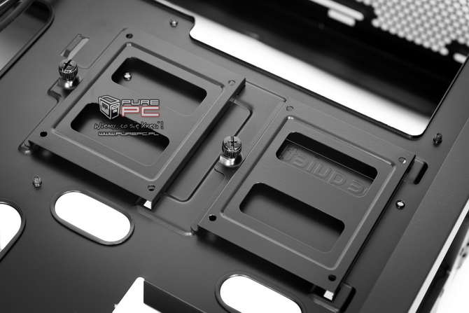

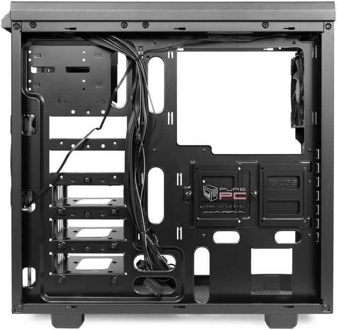

Obudowa be quiet! Pure Base 600 za tacką płyty głównej skrywa kilka elementów. Pierwszy z nich to dwa miejsca dla nośników 2,5 cala, prócz tego to właśnie tutaj umieszczono szybkośrubki, które trzymają omawiane wcześniej „szufladki” dedykowane dyskom 3,5 cala. Każda z nich zamocowana jest przy pomocy trzech tego typu śrub. Największe słowa uznania należą się jednak za bardzo dużą ilość przestrzeni, którą można zagospodarować poprowadzeniu okablowania lub schowaniu zbędnych wiązek. Do naszej dyspozycji oddane jest, zależnie od miejsca, około 2,0 do 2,4 centymetra. Więcej, jeśli zdecydujecie się na przyciśnięcie panelu i lekkie przygniecenie maty wyciszającej. Z całą pewnością jest to spore udogodnienie dla osób, które nie posiadają modularnego zasilacza.
To już chyba wszystkie najważniejsze cechy najnowszej obudowy w ofercie niemieckiej marki be quiet! Jak to wygląda patrząc na sam środek konstrukcji? Moim zdaniem naprawdę przyzwoicie. Na plus trzeba zaliczyć obecną dosłownie wszędzie mate wygłuszającą, która nie dość, że spełnia swoje zadanie to całkiem dobrze się prezentuje. Kolejną mocną stroną będą wentylatory, których koszt w sklepie to około 80 złotych za oba. Pojawiło się również kilka zgrzytów, ale raczej wszystkie to drobnostki, które można wybaczyć. Mam tutaj na myśli brak gumowych przepustów w otworach na kable oraz niestety tradycyjny montaż nośników 5,25 oraz 3,5 cala. Przed końcową oceną rzućmy jeszcze okiem na to, jak montuje się w środku podzespoły oraz jakie utrzymują one temperatury.
