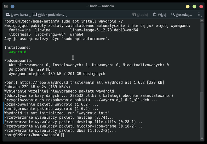

Android na Linuksie - Przygotowanie i instalacja programu Waydroid

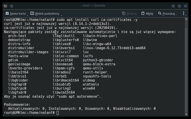

Tak naprawdę instrukcja instalacji Waydroida zależy od tego, z jakiej dystrybucji opartej na jądrze Linux aktualnie korzystamy. W tym poradniku zostanie omówiony cały proces na przykładzie Debiana - opiera się na nim wiele dystrybucji, a znane programy (Google Chrome, Unreal Engine) mają swoje wersje na tę odsłonę (pakiety DEB). Jeśli jednak używamy np. Archa lub innej opcji, to odpowiednie instrukcje znajdują się pod tym adresem. Na początku na Debianie uruchamiamy terminal i uruchamiamy polecenie sudo apt install curl ca-certificates -y. Następnie dodajemy oficjalne repozytorium, z którego za chwilę będziemy instalować program Waydroid: curl -s https://repo.waydro.id | sudo bash. Teraz wystarczy już tylko wpisać sudo apt install waydroid -y.
*Tu warto zaznaczyć, że komendy wymagające uprawnień administratora na Debianie można wykonywać z konta root (wystarczy wpisać su root i podać jego hasło), albo np. dodać naszego użytkownika do pliku sudoers (/etc/sudoers).

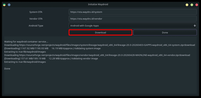

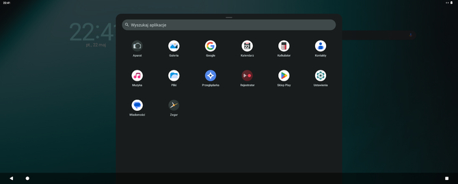

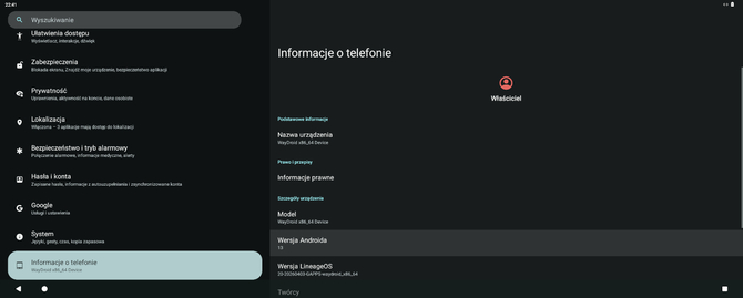

Android na Linuksie - Pierwsza konfiguracja

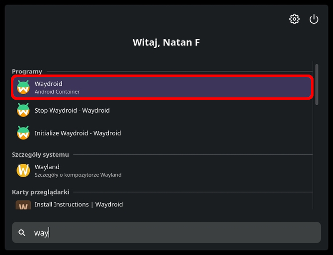

Po wykonaniu poprzednich komend możemy już otworzyć menu startowe i znaleźć aplikację Waydroid. Kiedy ją otworzymy po raz pierwszy, przed naszymi oczami ukaże się druga z poniższych grafik. W sekcji Android Type możemy wybrać, czy ma zostać zainstalowana wersja bez usług Google (Minimal Android), czy też z nimi (Android with Google Apps). Wybór należy do nas. Po tym należy tylko kliknąć Download, a kiedy cała operacja dobiegnie końca, pojawi się przycisk Done. Naciskamy go wówczas i po chwili powinno pojawić się przed nami logo systemu LineageOS, po którym przejdziemy już do właściwego systemu - w omawianym przypadku jest to Android 13, a więc już nie najświeższa odsłona.
*Jeśli po naciśnięciu Download wyskoczy nam błąd związany z interfejsem binder, to możemy zastosować się do kroków podanych pod tym adresem (wystarczy pobrać archiwum naciskając przycisk "<> Code", a następnie Download ZIP, rozpakować je i uruchomić skrypt instalacyjny INSTALL.sh przez polecenie ./INSTALL.sh - w ostatnim przypadku można w rozpakowanym folderze nacisnąć prawym przyciskiem myszki i menu kontekstowego wybrać Otwórz w terminalu). W moim przypadku operacja ta pomogła na dystrybucji Pop!_OS (pomocne okazały się wątki na Reddicie, takie jak ten).

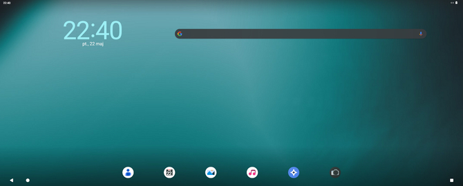

Android na Linuksie - Problem z Internetem, uruchomienie Waydroida, aplikacje
Teraz możemy tak naprawdę zacząć korzystać z całego systemu, instalować aplikacje... no chyba że będzie on pozbawiony internetu, jak to było w moim przypadku. Jeśli tak samo jest u nas, to możemy udać się tutaj, gdzie podano kilka rozwiązań (wystarczy skopiować odpowiednie polecenia do terminala - w moim przypadku dla UFW - a następnie zrestartować całkowicie Waydroida). Aplikacje można instalować na kilka sposobów: możemy zalogować się na swoje konto Google i korzystać ze Sklepu Google Play (jeśli wybraliśmy opcję z usługami Google), pobierać pliki APK bezpośrednio na Androidzie (można zainteresować się np. sklepem F-Droid) lub robić to samo, ale na Linuksie. Do ostatniej metody jeszcze za chwilę wrócimy.
*Zmiana języka na polski: Settings -> System -> Languages & input -> Languages -> Add a language, tu wybieramy polski i przesuwamy go na górę listy.

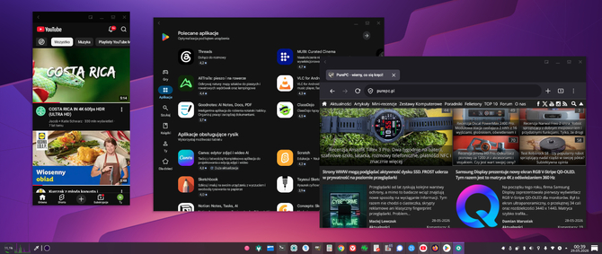

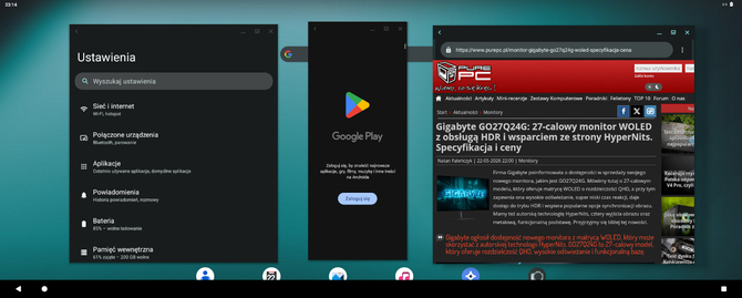

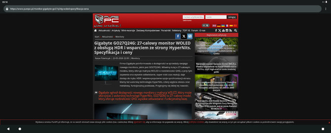

Android na Linuksie - Uruchamianie aplikacji na pełnym ekranie lub w okienkach

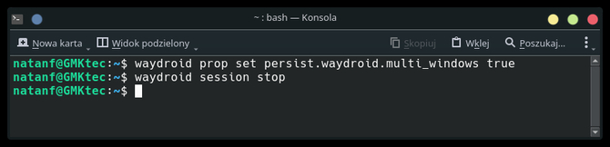

Domyślnie, kiedy będziemy przebywać w systemie Android, aplikacje będą się uruchamiały na pełnym ekranie. Jeśli zechcemy to zmienić, musimy wykonać następujące kroki: przy włączonej sesji Waydroida przechodzimy do terminala na Linuksie i wpisujemy - waydroid prop set persist.waydroid.multi_windows true, a następnie waydroid session stop. Okno z całym programem zostanie zamknięte i musimy ponownie uruchomić aplikację Waydroid z menu start. Po tym zabiegu każda aplikacja będzie uruchamiała się w oknie, którego rozmiar i miejsce będziemy mogli wybrać (u mnie natomiast w tym trybie występowały przerywane animacje). Jeśli będziemy chcieli wrócić do pełnoekranowego uruchamiania aplikacji, to wystarczy ponowić kroki, ale zamiast słowa true wstawiamy false.
Android na Linuksie - Instalacja i uruchamianie mobilnych aplikacji z poziomu Linuksa
Jak już wspomniano, żeby instalować aplikacje z poziomu Linuksa wystarczy pobrać plik APK. Po tym klikamy na niego dwukrotnie i czekamy. Ważne jest natomiast to, że Waydroid musi jednak być uruchomiony - nawet zminimalizwany, ale uruchomiony. Wtedy po chwili aplikacja pojawi się w menu startowym na naszej dystrubucji, jak również w menu z aplikacjami na Androidzie. Jeśli uruchomimy zainstalowaną androidową aplikację przez Linuksa, to włączy się ona oddzielnie - w osobnym oknie. W zależności od tego, jak skonfigurowaliśmy Waydroida w poprzednim kroku, rozmiar okna będzie można regulować lub nie (tylko pełnoekranowa opcja). Aplikacje możemy pobierać bezpośrednio ze strony twórców, a jeśli jest to niemożliwe, to np. z APKPure (tu warto natomiast korzystać z blokera reklam, ponieważ nierzadko są one nieprzyzwoite).
*Jeśli dwukrotne kliknięcie pliku APK otwiera nam archiwum, to możemy instalować je z poziomu terminala poleceniem: waydroid app install nazwa_pliku.apk (trzeba przebywać w folderze z aplikacją, albo podać pełną ścieżkę pliku).

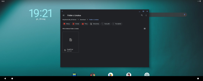

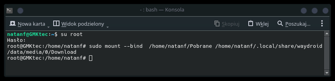

Android na Linuksie - Współdzielenie folderów między systemami

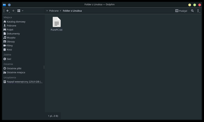

Mimo że Android w postaci Waydroida ma dostęp do całej przestrzeni dyskowej, to domyślnie nie widzi tych samych plików i folderów, które są na Linuksie. Można to jednak zmienić w prosty sposób, choć będziemy musieli udać się do terminala. Kiedy go już otworzymy, wpisujemy:
- sudo mount --bind /x /.local/share/waydroid/data/media/0/y
Gdzie za x wpisujemy ścieżkę folderu z Linuksa, natomiast za y adres folderu z głównego katalogu Androida, w którym ma się wyświetlać ten pierwszy. Przykładowa komenda może więc wyglądać w ten sposób (oczywiście zamiast natanf wpisujemy swoją nazwę użytkownika):
- sudo mount --bind /home/natanf/Pobrane /home/natanf/.local/share/waydroid/data/media/0/Download

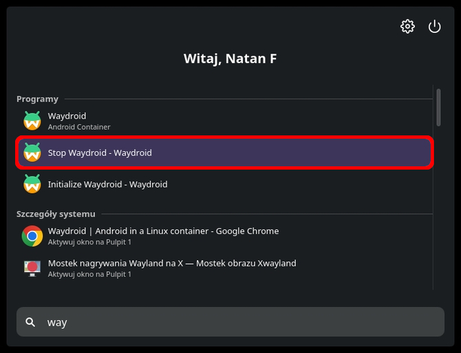

Żeby zatrzymać działanie Waydroida po jego uruchomieniu, nie wystarczy zamknąć okna. Trzeba uruchomić aplikację Stop Waydroid, albo na pasku adresu kliknąć ikonkę Waydroid prawym przyciskiem myszki i z menu kontekstowego wybrać właśnie opcję Stop Waydroid.

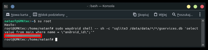

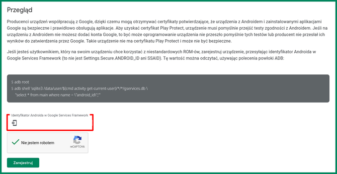

Jeśli nie będziemy mieli certyfikatu Google Play Protect, możemy postępować zgodnie z instrukcjami, które pojawią się po pierwszej instalacji Waydroida lub skorzystać z terminala i strony internetowej. Decydując się na drugą opcję, w konsoli wpisujemy polecenie (jeżeli mamy komunikat, że Google Play Protect jest aktywny, to nic nie trzeba robić):
- sudo waydroid shell -- sh -c "sqlite3 /data/data/*/*/gservices.db 'select value from main where name = \"android_id\";'"
A następnie numer, który się pojawi, rejestrujemy pod tym adresem (logując się na swoje konto Google w razie potrzeby).

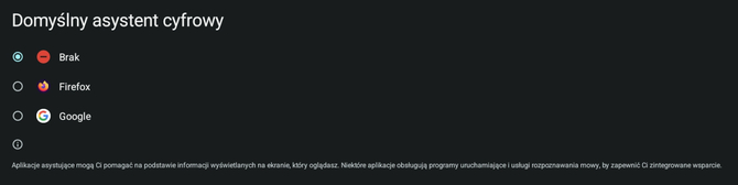

Warto też w polu wyszukiwania w ustawieniach wpisać asystent i znaleźć widoczną poniżej sekcję Domyślny asystent cyfrowy, aby zupełnie wyłączyć Asystenta Google (może się bowiem włączać w momentach, w których raczej nie będziemy tego oczekiwali).

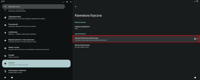

Jeśli chcemy wyłączyć klawiaturę ekranową, która pojawia się automatycznie, a korzystamy z fizycznej klawiatury, to wyłączamy tę opcję: Ustawienia -> System -> Języki i metody wprowadzania -> Klawiatura fizyczna -> Używaj klawiatury ekranowej.

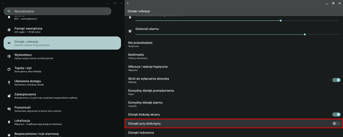

Prawdopodobnie będziemy chcieli również wyłączyć dźwięki przy dotk... kliknięciu ekranu. W tym wypadku trzeba przejść do aplikacji Ustawienia, a następnie pod Dźwięki i wibracje. Tutaj szukamy opcji Dźwięki przy dotknięciu i ją wyłączamy.
