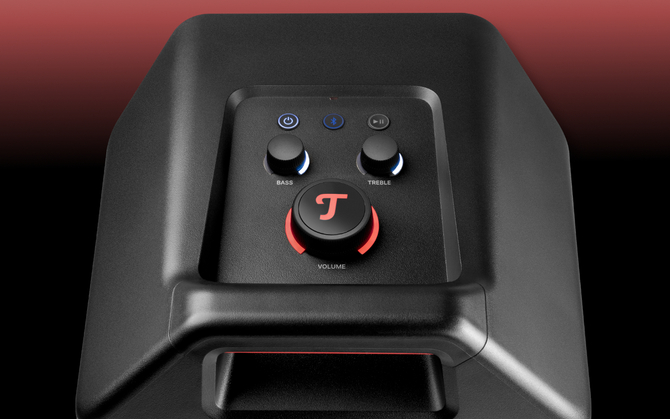

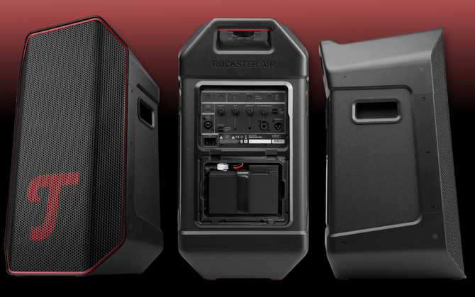

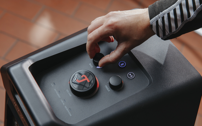

Przeznaczenie głośnika bezprzewodowego ROCKSTER AIR 2, tak jak wskazuje jego nazwa, jest na zewnątrz. Ze względu na jego moc (80 W RMS), maksymalną głośność na poziomie 115 dB oraz pojemny akumulator 7800 mAh, bez problemu zabierzemy go na większe spotkanie ze znajomymi, czy też na mniejsze imprezy (według producenta około 80 osób). Dzięki mnogości złącz, jesteśmy w stanie podłączyć wiele sprzętów (gitara, mikrofon) i ustalić poziom głośności dla każdego z osobna. Istnieje także możliwość podłączenie drugiego głośnika (tryb Party Link Stereo), aby korzystać z dobrodziejstw dźwięku stereo lub konfiguracja łącznie 10 urządzeń za pomocą kabla XLR. W konstrukcji umieszczono dwa głośniki - 25 mm wysokotonowy oraz 250 mm niskotonowy. Przetwornik kompresyjny z falowodem może osiągnąć wyższy zakres od poprzednika (do 22 kHz). Na pokładzie znalazł się także 32-bitowy procesor DSP i wzmacniacz mocy Class-D.
