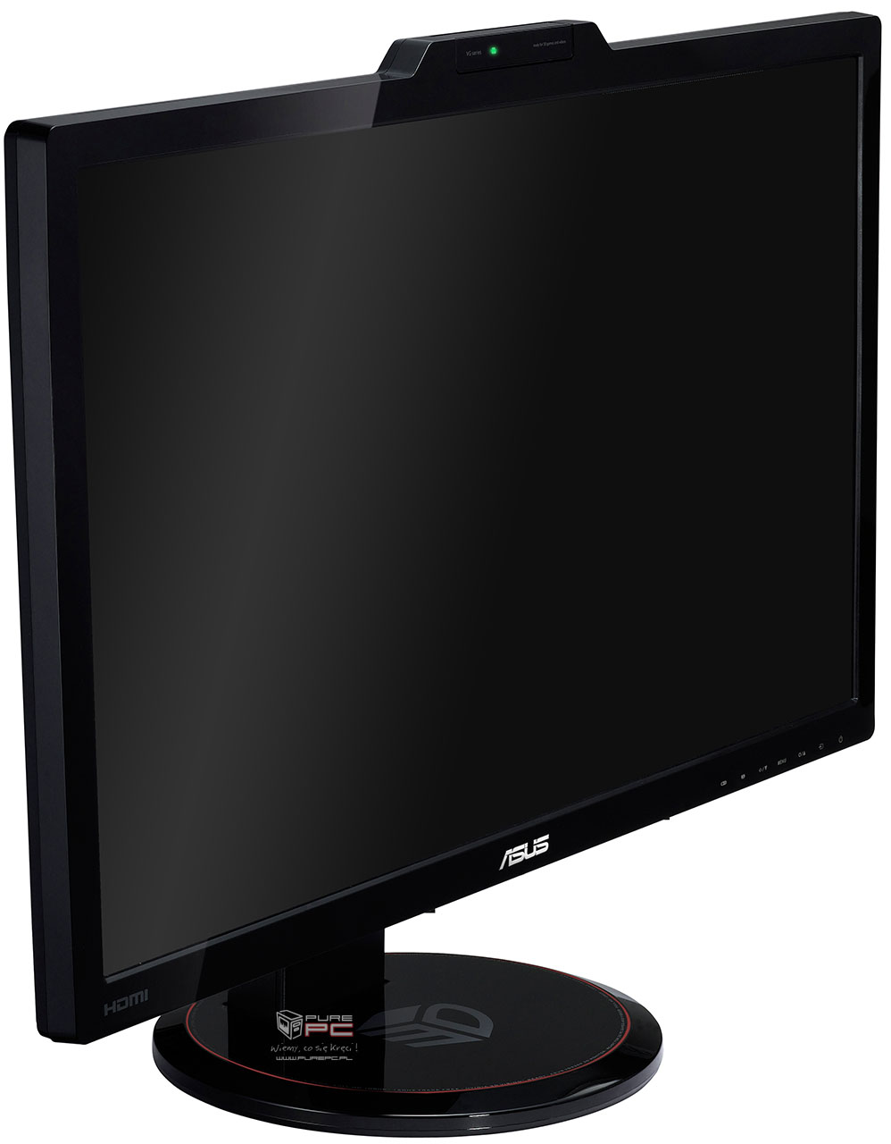

W przypadku ASUS VG278H styliści nie szaleli i zaprojektowali monitor o prostych rysach, z charakterystycznym uwypukleniem na górnej krawędzi, gdzie schowany został nadajnik podczerwieni i dioda informująca o włączonym trybie 3D. Sam nadajnik może być w pionie regulowany w dość szerokim zakresie, jednak jest to zwykły zabieg stylistyczny, bowiem kąty widzenia matrycy TN wymuszają odpowiednie ustawienie ekranu. Inni producenci bez problemów ukrywają nadajnik w sposób niezauważalny dla użytkownika. Na okrągłej podstawie nadrukowano duży symbol 3D, dodatkowo jest też drobnym druczkiem opis możliwości i parametrów monitora.

Możliwości regulacji położenia ekranu są satysfakcjonujące. Możemy zmieniać wysokość ekranu w zakresie 10 cm, pochylać do przodu/tyłu o 5/15° oraz obracać poziomo w zakresie 150°. Brakuje tylko możliwości obrócenia ekranu do pozycji pionowej, ale PIVOT przy matrycy TN jest w gruncie rzeczy bezużyteczny.

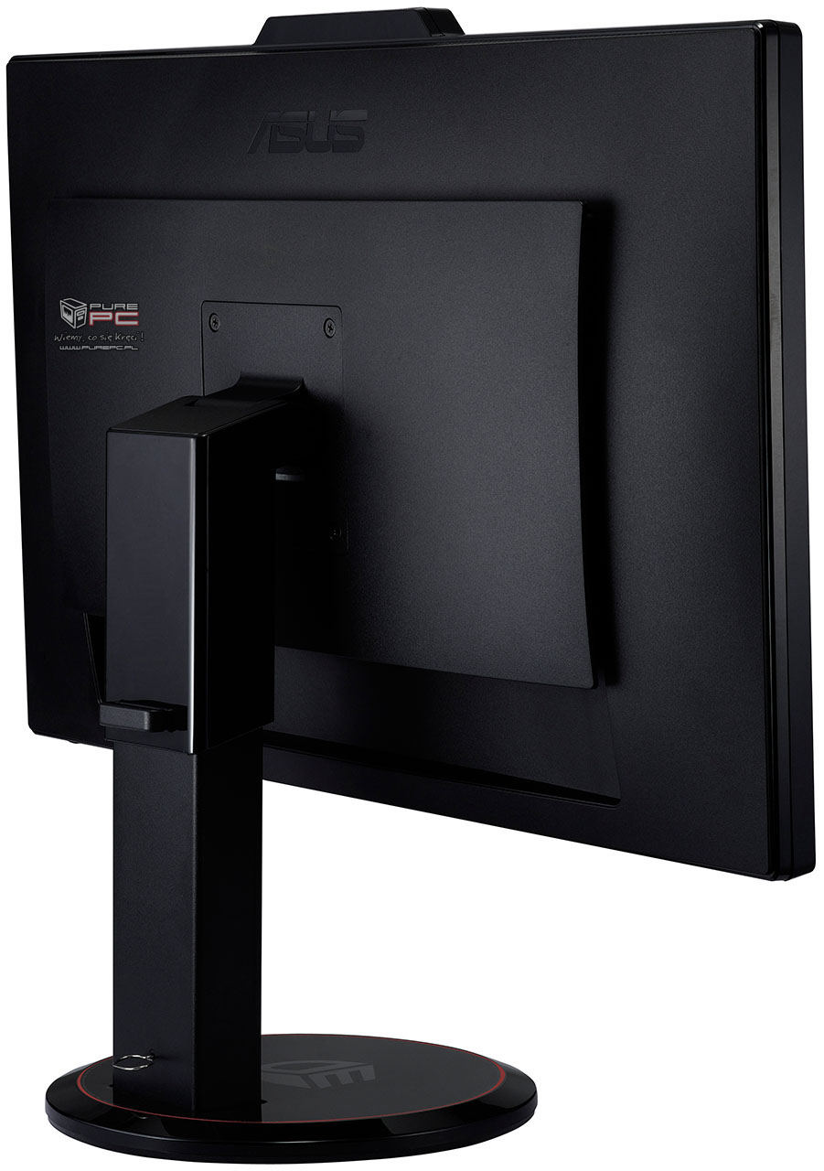

Tył monitora jest zaprojektowany w sposób jeszcze prostszy niż przód, jest to po prostu wypukły prostokąt z wyciętym i odsuniętym nieznacznie miejscem na elektronikę. W przeciwieństwie do przedniej części prawie cały tył jest wykonany z matowego plastiku.

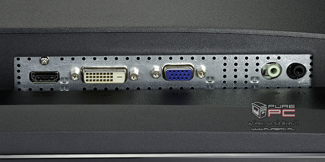

Zasilacz jest integrowany z obudową monitora, zaś złącza są umieszczone w tradycyjny sposób, równolegle do powierzchni matrycy. Podłączanie ich okazuje się trudniejsze niż gdyby były prostopadłe, ale w zamian nie ma problemów jeśli zechcemy powiesić monitor na ścianie. Układ złączy prezentuje się następująco od lewej: podwójne HDMI, DVI, D-SUB, wejście i wyjście audio w postaci 2x mini-jack. Brak portu DisplayPort, szczególnie gdy tryb FullHD 120 Hz nie jest obsługiwany przez HDMI, powoduje że z największej zalety tego monitora nie mogą korzystać prawie wszyscy użytkownicy laptopów.
