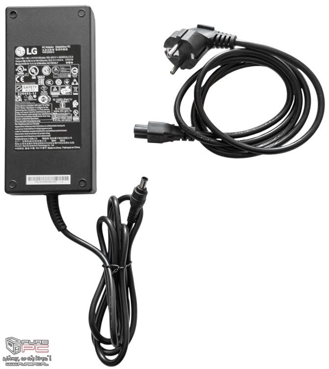

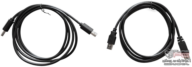

Monitor LG UltraGear 32GS95UE-B przyjeżdża w tekturowym opakowaniu, na którym nadrukowano kilka najważniejszych informacji o monitorze oraz jego specyfikacji. Wnętrze zostało wypełnione przede wszystkim styropianem, który ma chronić zarówno ekran jak również wszystkie pozostałe akcesoria. W pudełku znajdziemy m.in. dwuczęściową podstawę, kabel DisplayPort, kabel HDMI, kabel USB-B - USB-A (ten ostatni może się przydać, jeśli zdecydujemy się skorzystać z oprogramowania LG Calibration Studio), zasilacz o mocy 210 W wraz z kablem zasilającym oraz komplet dokumentacji, w tym skróconą instrukcję użytkowania monitora.

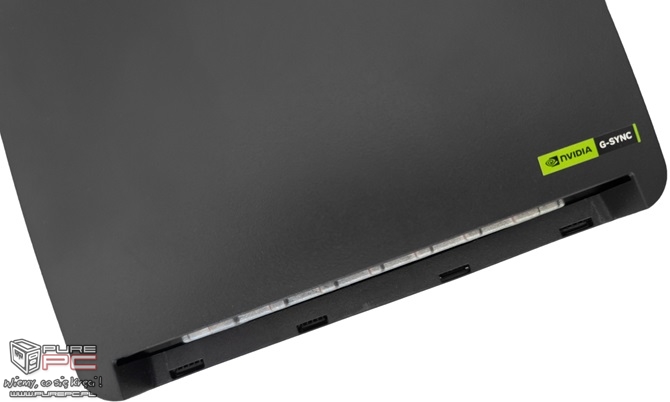

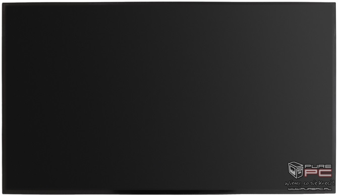

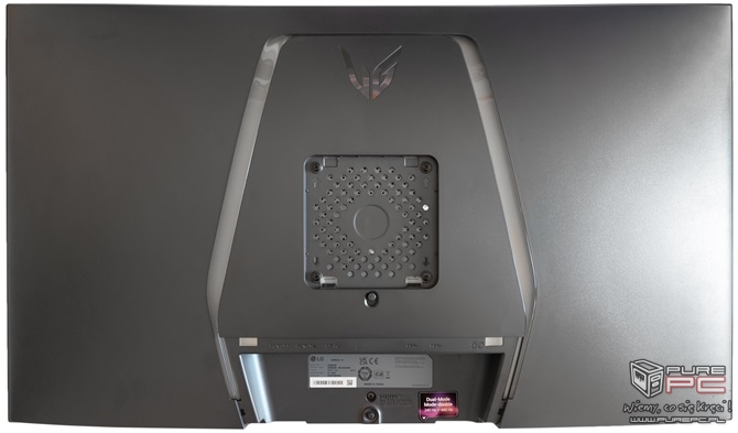

LG UltraGear 32GS95UE-B nie należy z pewnością do najsmuklejszych monitorów z wyświetlaczem OLED. Sporo miejsca zajmuje bowiem zarówno elektronika z tyłu jak również niestandardowy system chłodzenia, bazujący m.in. na radiatorze umieszczonym w górnej części. Ten ostatni potrafi się mocno nagrzać, zwłaszcza jeśli z monitora korzystamy przynajmniej kilka godzin bez przerwy. W tym czasie górna część obudowy robi się bardzo ciepła, z drugiej strony jednak system chłodzenia pozwala swobodnie działać samej matrycy, starając się chociażby utrzymać odpowiednią luminancję, zarówno w trybie SDR jak i HDR. Obudowa monitora w większości wykorzystuje matowe tworzywo sztuczne, jednak nie brakuje także metalowych elementów. Tworzywo jest dobrej jakości, jednak bardzo łatwo zbiera odciski palców.

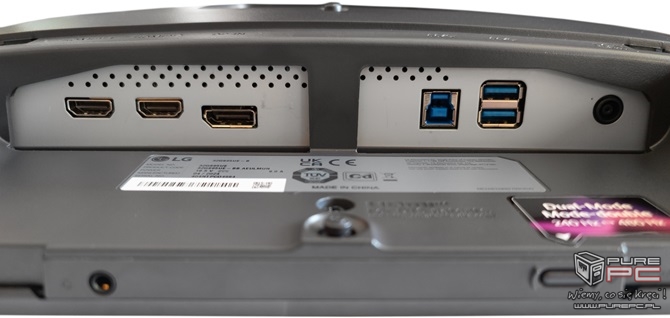

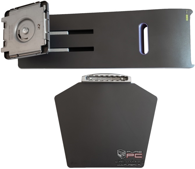

Podstawa nie należy do najmniejszych, zwłaszcza podłużna część pozwalająca na regulację wysokości ekranu. Podstawa swoje zajmuje na biurku, jednocześnie jednak jest bardzo dobrze wykonana i doskonale stabilizuje główną część obudowy monitora. W podłużnej części znajdziemy również niewielki otwór, przez który możemy poprowadzić kable, pozwalając sobie w ten sposób na ich lepszą organizację. Dodatkowo w pudełku znajdziemy plastikowy fragment obudowy, którą możemy zakryć część z tyłu urządzenia, gdzie umieszczono wszystkie złącza. Wracając do podstawy. W pudełku znajdziemy dwie części, które łączymy ze sobą za pośrednictwem dwóch śrub, które na stałe przymocowane są do tej części podstawy, która na stałe ma styczność z podłożem. Po tym wystarczy złożone akcesorium wpiąć w odpowiednie miejsce z tyłu monitora i od tej pory sprzęt jest już gotowy do pracy (lub zabawy). Jeśli jednak nie chcemy korzystać z dostarczonej podstawy, zawsze pozostaje zgodność ze standardem VESA 100 x 100.

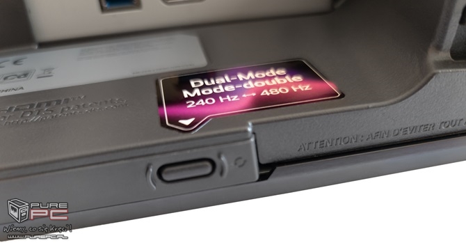

LG UltraGear 32GS95UE-B oferuje trzy złącza cyfrowe: dwa pełnowymiarowe HDMI 2.1 oraz jeden DisplayPort 1.4 (z DSC). Jeśli planujemy pracować lub grać w natywnej rozdzielczości 4K i przy zachowaniu częstotliwości odświeżania na poziomie 240 Hz, wówczas na każdym z tych portów uzyskamy takie same parametry ekranu. W przypadku chęci korzystania z trybu Full HD 480 Hz, konieczne jest wykorzystanie kabla DisplayPort oraz ustawienia w menu OSD połączenia DisplayPort 1.4 z DSC. Zarówno po kablu DisplayPort jak i HDMI możemy z kolei liczyć na działanie Adaptive Sync w postaci zarówno NVIDIA G-SYNC Compatible jak również AMD FreeSync Premium Pro, w zależności od tego z jakiej karty graficznej korzystamy. Oprócz tego producent oddaje do dyspozycji HUB z dwoma portami USB 3.2 typu A Gen.1 (plus USB typu B) oraz gniazdo słuchawkowe Audio-jack 3.5 mm.
