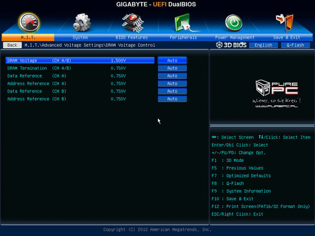

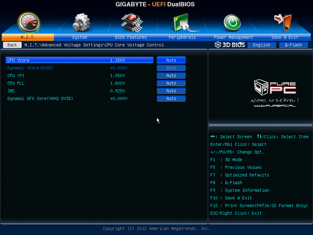

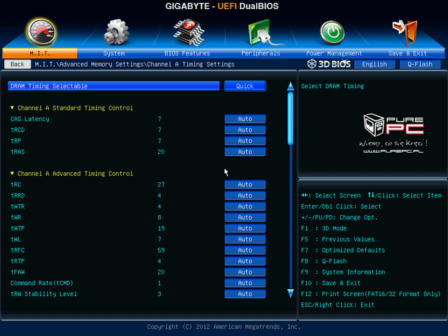

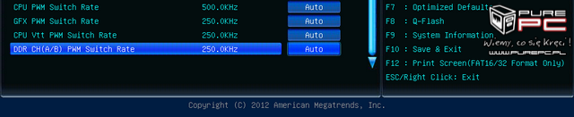

UEFI w płycie Gigabyte G1.Sniper 3 jest typowe dla tej marki. Nie zabrakło trybu 3D Mode - obrazkowego uproszczonego menu, w którym co ciekawe model 3D prezentujący płytę jest taki sam jak w innych płytach tego producenta - innymi słowy nie przypomina aktualnie testowanej płyty. My korzystaliśmy z drugiego zaawansowanego trybu zwanego zresztą Advanced Mode. Nie odbiega on kolorystycznie od innych modeli płyt Gigabyte - jest ciemny z dominującym czarnym tłem i niebieskimi pozycjami menu. Większość opcji takich jak napięcia, mnożniki, timingi pamięci, czy szyny można zmieniać wpisując wartości klawiaturą, części po przecinku oddzielając kropką (działa numeryczna). Nie trzeba ich potwierdzać enterem - wystarczy przejść do edycji następnej pozycji. Skok regulacji napięć jest bardzo mały i pozwala na dokładne dostrajanie (0,005V w większości pozycji). BCLK zmieniać można z dokładnością do 0,01 MHz. Pozostałe opcje zmieniamy klikając je myszką, bądź enterem (tylko część z nich) - otwierając wyskakujące okienka z dostępnymi ustawieniami, które przewijać można przy pomocy page up/down.
W kwestii problemów ze złymi ustawieniami podczas podkręcania płyta nie sprawiała większych problemów. Po każdej większej zmianie ustawień płyta przeprowadzała kilka prób stabilności i w razie wykrycia problemów zgłaszała błąd stosownym okienkiem pozwalającym na załadowanie domyślnych ustawień lub wejście do UEFI w celu ich korekty. Płyta potrafiła zaniżać BCLK - maksymalnie zanotowany spadek wynosił 0.2 MHz i był głównie widoczny przy niskich taktowaniach procesora.
