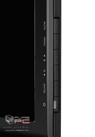

Odmiennie w stosunku do dwóch poprzednio testowanych monitorów, menu ekranowym sterujemy za pomocą fizycznych, a nie dotykowych guzików. Inne jest też ich umiejscowienie - znajdują się nie z przodu, a na prawym boku. Klik jest dobrze wyczuwalny, a dioda połączona z włącznikiem widoczna za dnia i nieprzeszkadzająca w nocy. Irytujący za to jest czas przechodzenia pomiędzy kolejnymi zakładkami w menu. Czas pomiędzy kliknięciem i reakcją jest na tyle długi, że zdążymy kliknąć drugi raz myślą,c że za pierwszym razem przycisk nie zadziałał, co będzie skutkowało przeskokiem o dwie pozycje. Rozmieszczenie przycisków od dołu wygląda następująco: włącznik wraz z diodą stanu, potwierdzenie wybrania opcji w menu i wybór sygnału wejściowego. Dalej mamy ruch w menu w dół / lewo oraz wybór predefiniowanych ustawień, ruch w menu do góry / prawo oraz skrót do regulacji głośności na wyjściu słuchawkowym. Wyliczankę kończy przycisk uruchamiający menu i przycisk uruchamiający automatyczne dostrajanie pozycji obrazu gdy monitor jest podłączony poprzez złącze d-sub. Kolejny raz brakuje bezpośredniego skrótu do regulacji jasności.

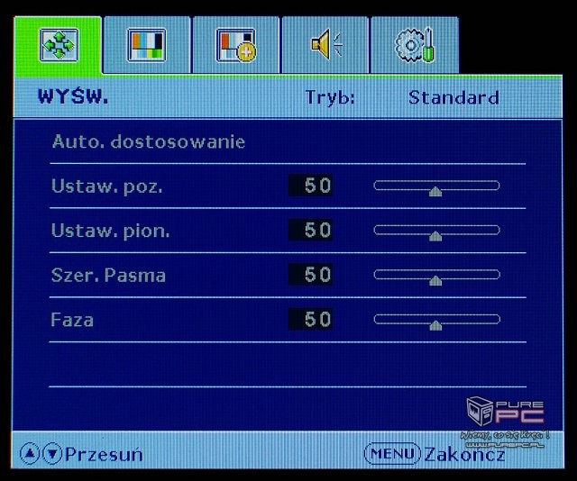

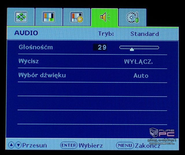

Menu BenQ wyświetla się w naszym rodzimym języku, choć nie obyło się bez potknięć. Regulacja kontrastu dynamicznego nie została przetłumaczona, zaś słowo "Głośnośćm" nie występuje w polskim słowniku. Na menu składa się pięć pogrupowanych tematycznie zakładek, dodatkowo niektóre pozycje przenoszą do oddzielnego podmenu. Pod pierwszą zakładką znajduje się regulacja pozycji obrazu na ekranie, dostępna tylko gdy monitor jest podłączony w analogowy sposób. Za takie umieszczenie tych ustawień należy się konstruktorowi menu nagana. Obecnie, gdy zdecydowana większość użytkowników będzie korzystała z połączenia cyfrowego, umieszczanie bezużytecznej funkcji w tak dogodny sposób (oddzielny guzik i pierwsza zakładka) jest bezsensowne.

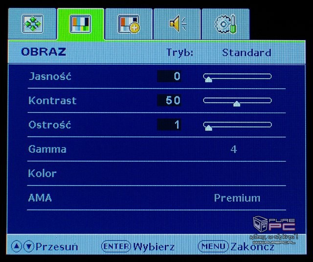

W drugiej zakładce znajdują się najprzydatniejsze ustawienia. Regulacja jasności, kontrastu (domyślnie 50), ostrości i gammy w pięciostopniowej skali. Mamy też odnośnik do podmenu, gdzie ustawimy punkt bieli wykorzystując jedno z predefiniowanych ustawień lub za pomocą suwaków dla każdego koloru z osobna. Na ostatnim miejscu znajduje się regulacja siły "dopalacza" skracającego czas reakcji piksela.

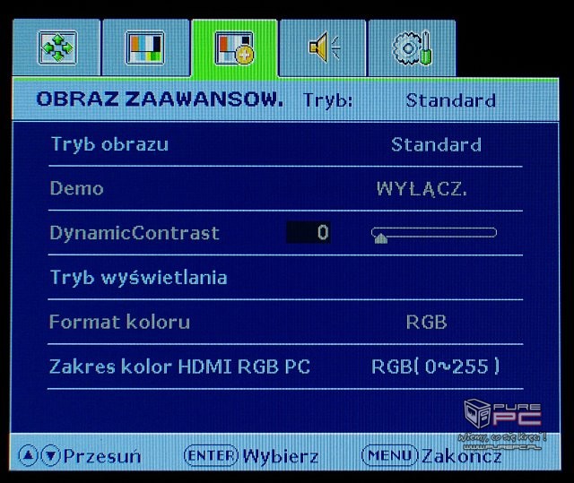

Trzecia zakładka, w której można m.in. ustawić jeden z trybów wyświetlania (film, gry, zdjęcia itp.), zmienić siłę działania kontrastu dynamicznego czy zarządzać skalowaniem obrazu (pełny lub proporcjonalny, nie ma trybu 1:1).
W czwartej zakładce znajdziemy regulację natężenia dźwięku podanego przez HDMI lub wejście linowe, a odtwarzanego na wbudowanych głośnikach lub wychodzącego na złączu mini-jack.

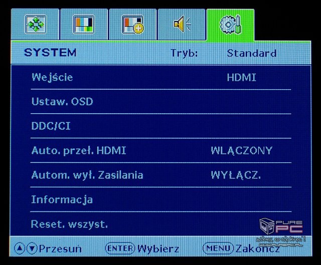

W ostatniej zakładce możliwe jest ustawienie m.in. złącza z którego będzie wyświetlany obraz, wejść do podmenu regulacji pozycji i czasu wyświetlania OSD. Można też włączyć/wyłączyć interfejs do komunikacji pomiędzy monitorem i komputerem, wyświetlić informacje o modelu monitora, złączu i wyświetlanej rozdzielczości.

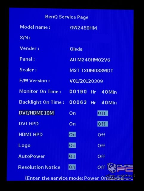

Uruchamiając monitor z przytrzymanym guzikiem Menu uzyskujemy dostęp do ustawień serwisowych. Znajdziemy tutaj dokładne informacje o monitorze, a także czas pracy oddzielnie dla całego monitora i samego podświetlenia. Ponadto, można wyłączyć wyświetlanie denerwującego logosa zaraz po uruchomieniu monitora.
