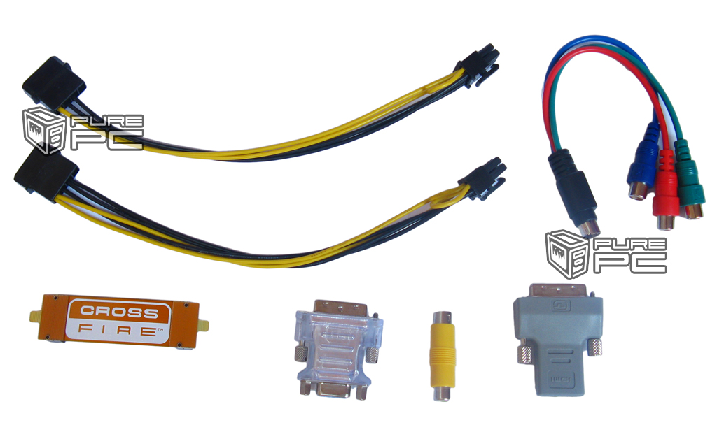

Oprócz tego nie zabrakło niezbędnych przejściówek i adapterów. Jest tu mostek do łączenia dwóch kart w CrossFire, dwa kable zasilające MOLEX=>6-pin PCIe, kabelek do TV-out oraz dwa adaptery DVI=>D-sub oraz DVI=>HDMI.

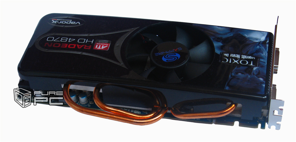

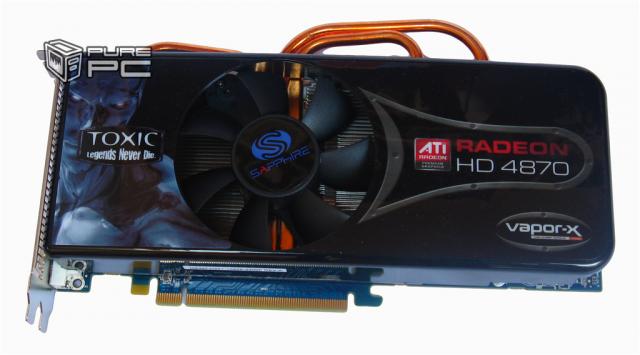

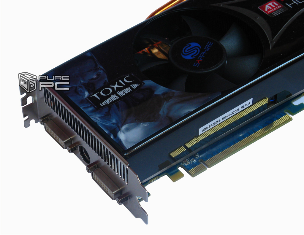

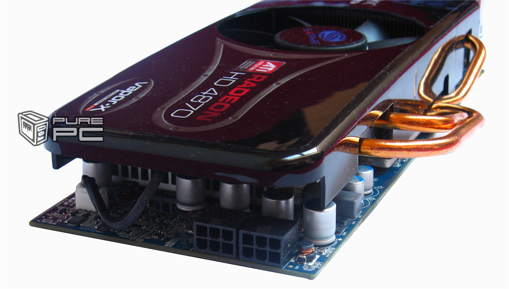

Jak widać z zewnątrz, wersja z 1GB RAMu na pokładzie nie odróżnia się niczym od wersji z 512MB. Zastosowano to samo PCB w kolorze niebieskim. Z tyłu widać dwa 6-pinowe złącza zasilające kartę, które są standardowym wyposażeniem każdego Radeona HD4870. Dbając o jakość wykonania i zapewne żywotność karty, wszystkie kondenstory zamontowane na PCB są typu Solid. Zaglądając pod plastikową pokrywę chłodzenia można zauważyć, że układy zasilające kartę ukryte są pod aluminiowym radiatorem, który dodatkowo jest owiewany przez powietrze tłoczone przez główny wentylator.
Jako, że testowany Toxic ma 1024MB pamięci RAM, zastosowano 8 kości pamięci typu GDDR5, z których każda ma po 128MB. Dwukrotne zwiększenie pojemności każdej z kości za pewne odbije się na OC, ale o tym w dalszej części testu.
Jak wiadomo, każdy Radeon HD4870 jest oparty na chipie RV770, który jest zbudowany z prawie miliarda tranzystorów i wykonano go w technologii 55nm. Wewnątrz znajdziemy 160 procesorów strumieniowych, z których każdy z nich może wykonać po 5 operacji wektorowych, co daje nam w sumie 800 operacji (stąd często podaje się, że karta ta posiada 800 jednostek PS). Poza tym rdzeń wyposażono w 16 jednostek RBE (ROP) oraz 40 jednostek teksturujących TMU.

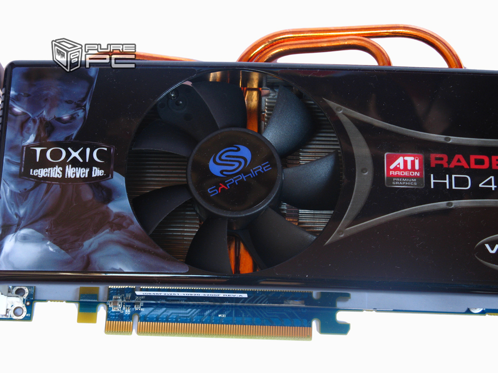

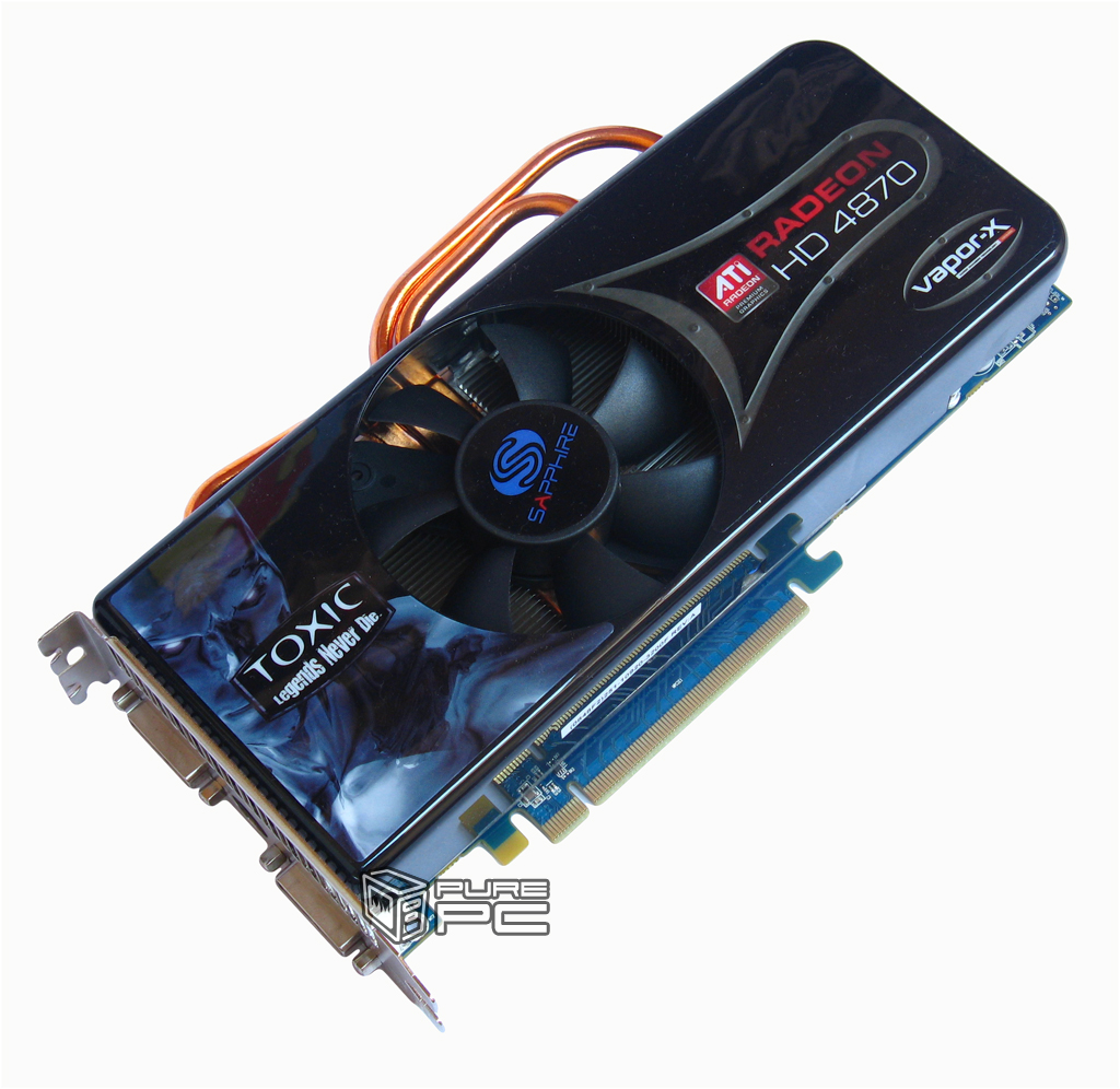

W poprzednim teście Sapphire HD4870 Toxic pisaliśmy o bardzo dobrym chłodzeniu, jakie zostało zastosowane w tym przypadku. Nie inaczej jest w wersji 1GB, gdzie za chłodzenie odpowiada ten sam układ znany pod nazwą Vapor-X. Jest to dość mocno rozbudowany cooler, który chłodzi zarówno rdzeń, jak i pamięci zainstalowane na karcie. W usprawnieniu przepływu ciepła pomagają 3 miedziane HeatPipy, które transportują ciepło bezpośrednio znad rdzenia do obu końców radiatora. Zamontowany po środku cooler (około 80mm) dzięki swoim wymiarom, może obracać się z niższą prędkością obrotową.
Podczas naszych testów w trybie 2D obracał się z prędkością około 600-800rpm i jest przy tym prawie bezgłośny. Rdzeń karty osiąga wtedy około 64-65°C. Natomiast w trybie 3D maksymalne obroty, jakie widzieliśmy podczas wielogodzinnych testów, to około 1700rpm. Maksymalna zanotowana temperatura to 72°C. Warto zaznaczyć, że również wtedy karta pozostawała bardzo cicha, i trzeba było się naprawdę dobrze wsłuchiwać, aby ją usłyszeć.
Jeśli kogoś by nie satysfakcjonowały przedstawione powyżej temperatury, to może sobie ręcznie regulować obroty wentylatora, którego możliwości kończą się na 4120rpm. Jednak takie obroty pozostawiamy tylko masochistom, gdyż hałas wytwarzany przez cooler jest na prawdę duży, ale z drugiej strony temperatura spada wtedy we wprost zastraszającym tempie. ;)
