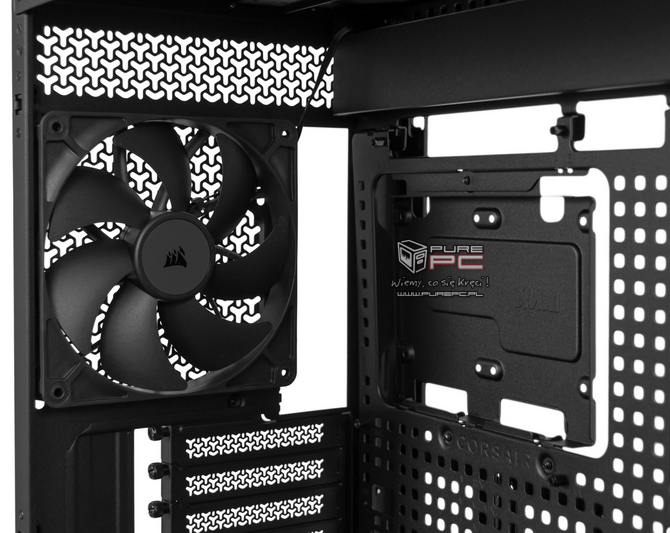

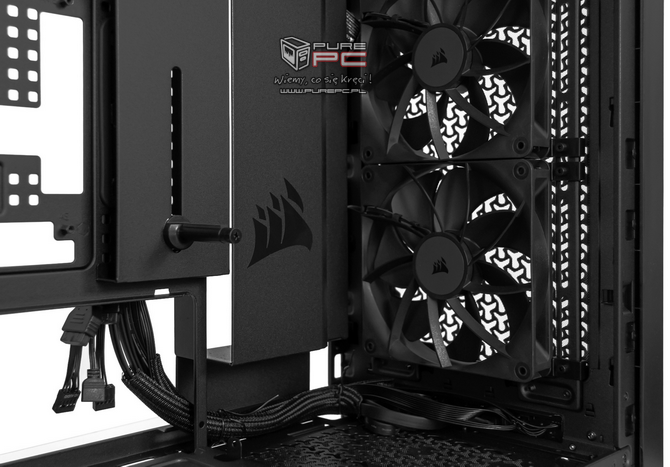

Obudowa Corsair Frame 5000D RS przychodzi z czterema fabrycznie zamontowanymi 140 mm wentylatorami Corsair RS140 PWM, odpowiadającymi za cyrkulację powietrza. Zestaw w zupełności wystarcza do zapewnia skutecznego przewiewu, czemu dodatkowo sprzyjają liczne otwory wentylacyjne. Przestrzeń widoczna pomiędzy frontowymi stelażem i krawędzią komory zasilacza mierzy 162 x 157 mm (minus 25 mm wentylatory), zatem wejdzie absolutnie każda chłodnica zostawiając jeszcze naprawdę sporo miejsca np. tacce dla nośników. Corsair Frame 5000D RS okazuje się bardzo pojemnym modelem, bowiem w przypadku pozostawienia jednostek zasysających w pierwotnej pozycji, nadal możemy zainstalować dwa radiatory chłodzenia cieczą - boczna komora przyjmie 360 mm, natomiast górna nawet 420 mm AiO.

Skrzynka posiada osiem perforowanych zaślepek przeznaczonych dla kart rozszerzeń, metalowych oraz wielokrotnego użytku, natomiast wywietrznikowi umieszczonemu nad śledziami nie zafundowano zaślepki. Czegoś tutaj ewidentnie zabrakło. Żeby zamontować kartę graficzną w pozycji horyzontalnej, trzeba wykręcić trzy szybko-śruby i ustawić ramkę w pionowej pozycji. Proces zamiany aranżacji przebiega bardzo sprawnie, jednak po zmianie pozycji faktycznie dostępne zostaną maksymalnie trzy śledzie. Corsair Frame 5000D RS otrzymał także gumowe kołnierze na przewody, umieszczone w bocznej (zakrytej) części maskownicy i komorze zasilacza, czyli najbardziej wyeksponowanych miejscach. Takich dodatków zabrakło w Corsair Frame 4000D RS. Sama maskownica jest również znacznie dłuższa, dochodząc do krawędzi tacki montażowej i całkowicie zakrywa otwory czyniąc wnętrze bardziej spójnym.

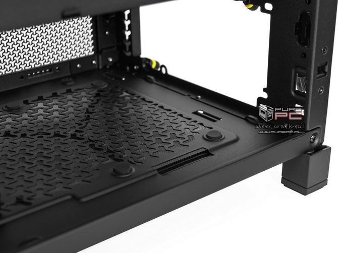

Zasilacz jest montowany w horyzontalnej pozycji, zajmując honorowe miejsce w piwnicy wzorem praktycznie wszystkich klasycznych dwukomorowych konstrukcji. Dostawę świeżego powietrza zapewnia otwór wentylacyjny na spodzie, zabezpieczony siateczkowym filtrem przeciwko kurzowi. Corsair Frame 5000D RS posiada także okrągłe gumowe podkładki redukujące wibracje mogące pochodzić od zasilacza. Jednostkę bez problemu wstawimy zdejmując lewy panel obudowy lub wentylowany pasek z prawej, dlatego opcja demontażu całej maskownicy jest kompletnie niepotrzebna. Na poniższym ujęciu widoczne są również rzepowe opaski, ułatwiające poprowadzenie okablowania zasilacza wzdłuż krawędzi tylnego stelaża obudowy.

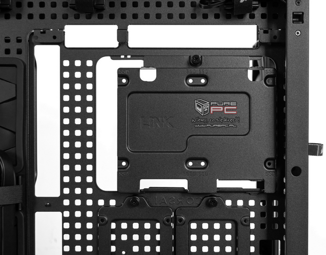

Bezpośrednio za tacką montażową płyty głównej, umieszczono trzy metalowe koszyki przeznaczona do montażu nośników. Wystarczy odkręcić szybko-śruby i wyciągnąć stelaże pozwalające wstawić sumarycznie 1x 3,5" plus  2x 2,5" oraz 2x 2,5". Pomysł jak najbardziej praktyczny, powszechnie stosowany w nowoczesnych obudowach komputerowych, gdzie poczynione zmiany konstrukcyjnie wymusiły usunięcie bądź ograniczenie klasycznych zatok dla nośników. Możliwości magazynowe rozszerzono względem Corsair Frame 4000D RS. Miejsce jest również przewidziane dla sterownika iCUE LINK jeżeli takowy będzie wykorzystywany. Tacki montażowe dodatkowo usztywniają płytkę bazową, dlatego zdecydowanie warto zostawić komplet w pierwotnej pozycji, nawet jeżeli nie będzie faktycznie wykorzystywany.

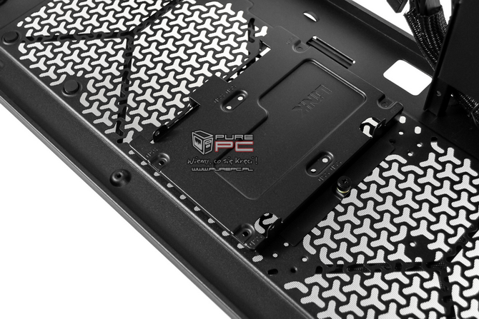

Identyczna tacka montażowa jak widoczna za otworem rewizyjnym dla chłodzenia procesorów, została umieszczona na spodzie obudowy i przykręcona szybko-śrubą. Koszyk dla nośników (1x 3,5" plus 2x 2,5") bądź sterownika iCUE LINK można ustawić w trzech pozycjach występujących w odległości 55 mm albo całkowicie zdemontować. Jednak nawet w pierwszej pozycji nie koliduje z ewentualnym radiatorem AiO umieszczonym na froncie, natomiast duży otwór pomiędzy maskownicą zasilacza pozwala na swobodny dostęp do urządzeń. Mocowanie jest niestety wybitnie podstawowe i pozbawione podkładek antywibracyjnych. Warto podkreślić, że obydwie metalowe tacki widoczne w piwnicy oraz bezpośrednio za backplate CPU, pomieszczą nośnik pojedynczy 3,5" na awersie plus dwa 2,5" na rewersie. Bardzo funkcjonalne rozwiązanie.
