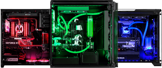

![Jaka obudowa do komputera? Co wybrać? Poradnik zakupowy i polecane obudowy komputerowe. Ranking na luty 2022 [nc1]](/image/artykul/2022/02/18_jaka_obudowa_do_komputera_co_wybrac_poradnik_zakupowy_i_polecane_obudowy_komputerowe_ranking_na_luty_2022_nc0.jpg)

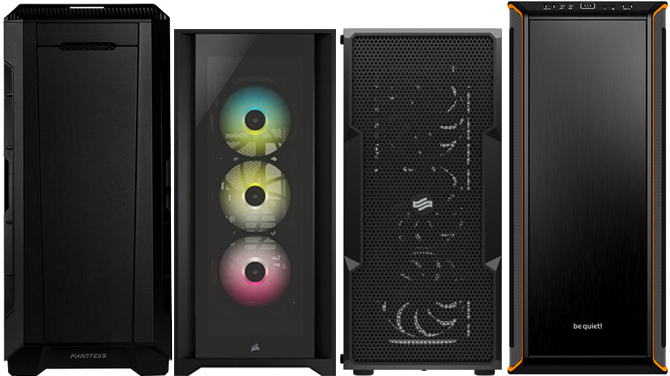

![Jaka obudowa do komputera? Co wybrać? Poradnik zakupowy i polecane obudowy komputerowe. Ranking na luty 2022 [nc1]](/image/artykul/2022/02/18_jaka_obudowa_do_komputera_co_wybrac_poradnik_zakupowy_i_polecane_obudowy_komputerowe_ranking_na_luty_2022_nc1.png)
