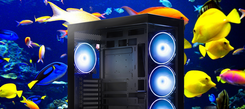

Obudów komputerowych w typie akwarium testowałem na PurePC dziesiątki, widziałem pewnie dwukrotnie więcej, aczkolwiek gros przeszklonych konstrukcji okazywał się... bardzo podobny pod względem wizualnym i technicznym. Cóż zatem mógłby uczynić producent, który dopiero wchodzi do takiego segmentu? Miałby jeszcze jakieś szanse? Patrząc na przykład Chieftec Vista Max - wystarczy dostarczyć model równie dobrze wykonany jak konkurencja, ale zarazem oferujący wszystko, czego bezpośrednim rywalom przeważnie brakowało. Najlepiej oczywiście w odpowiednio atrakcyjnej cenie. Wówczas można powiedzieć, że ostatni gasi światło, bowiem Chieftec Vista Max jest w zasadzie akwarium kompletnym.

Chieftec Vista Max to obudowa solidnych rozmiarów, większa nawet od potężnego Modecom Volcano Space Apex ARGB, zdolna pomieścić niemalże wszystko... poza radiatorami AiO 420 mm. Fabryczne wyposażenie obejmuje między innymi cztery 140 mm wentylatory, podłączone do koncentratora PWM / ARGB, mające zapewnić porządną wentylację. W standardzie otrzymujemy także podpórkę dla długich kart graficznych, wyjmowany koszyk dla nośników z regulowanym uchwytem dla kolejnego 120 mm wentylatora i możliwość wertykalnej instalacji GPU. Chieftec Vista Max został też przygotowany na płyty główne ze złączami na rewersie, więc to skrzynka dostosowana do nowoczesnych konfiguracji. Ciekawostką jest obecność dwóch przycisków Power - jednego na spodzie i drugiego na topie - co wydaje się dość osobliwym rozwiązaniem, zwłaszcza iż pozostałe złącza stacjonują na górze. Resztę odkryjecie czytając recenzję...
