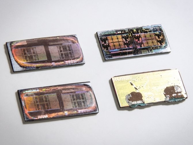

Wbrew oczekiwaniom niektórych moduły nie są puste w środku, a mieszczą w sobie prawdziwy układ scalony, o czymś świadczy chociażby widoczna siatka tranzystorów.

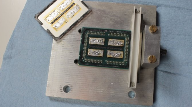

Sporo mediów wyrokowało przedtem, że dwa z czterech modułów to zwykłe atrapy (tzw. dummy die). Aby to sprawdzić, konieczne było skalpowanie procesora, usunięcie oraz oszlifowanie właśnie wspomnianych modułów. Rezultat możecie zobaczyć na załączonych do newsa zdjęciach. Po (de facto) zniszczeniu procesora wyszło na jaw, że wbrew oczekiwaniom niektórych kości nie są puste w środku, a mieszczą w sobie prawdziwy układ scalony, o czym świadczy chociażby widoczna siatka tranzystorów. Są one jednak wyłączone lub uszkodzone.
AMD Threadripper po zdjęciu IHS okazuje się procesorem EPYC?
Filmik der8auera przedstawiający proces skalpowania i szczegóły nt. operacji znajdziecie niżej. W każdym razie - uprzedzając pytania - nie ma możliwości włączenia niesprawnych modułów i zrobienia z Threadrippera układu EPYC, dlatego niniejszą informację musimy potraktować wyłącznie jako ciekawostkę. Chętni na 32-rdzeniowy procesor muszą zatem albo sięgnąć po najwyższej klasy chip serwerowy, lub... czekać na 32-rdzeniowego Threadrippera. Ten jednak może nigdy nie nadejść - AMD zrobiłoby wtedy wewnętrzną konkurencję, która z pewnością spowodowałaby niższą sprzedaż jednego z modeli.
