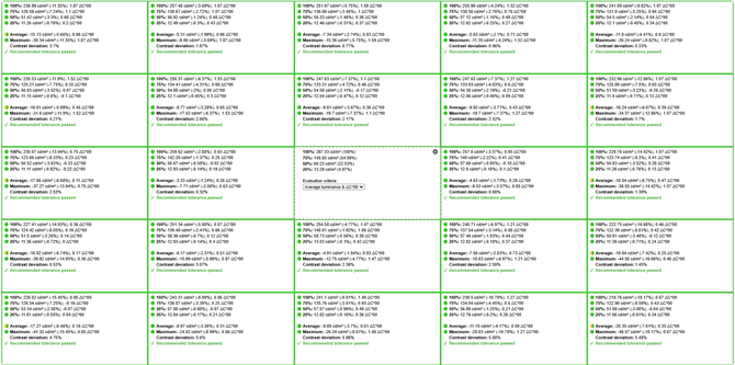

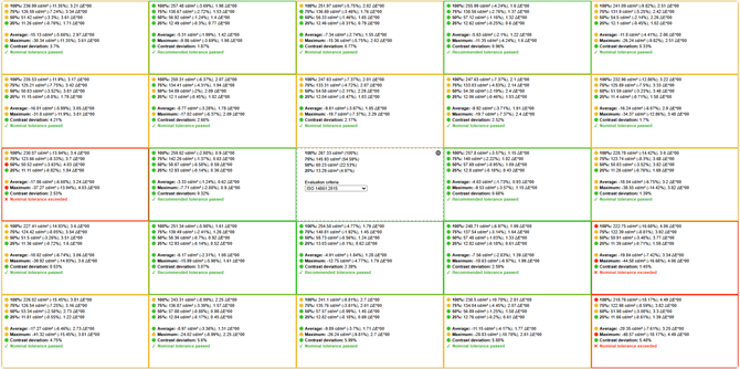

AOC 24G4XE: Równomierność podświetlenia matrycy w trybie Standard (Kliknij na zdjęcie, aby wyświetlić pełny rozmiar):

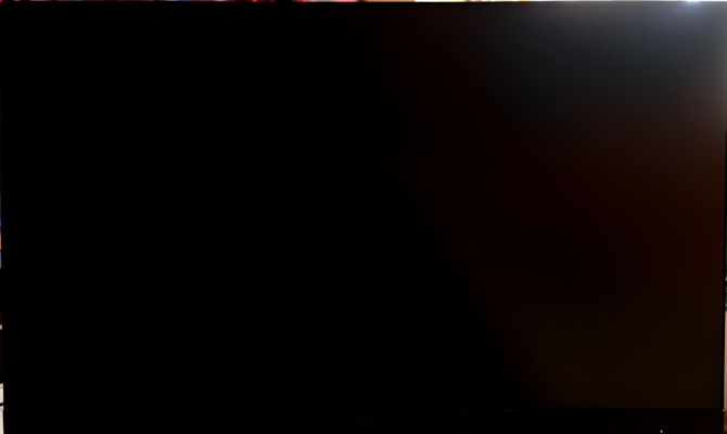

Deklarowana przez producenta luminancja wynosi 300 nitów, jednak w trakcie testów maksimum, jakie byłem w stanie uzyskać to 270 nitów (plus minus). Jeśli nie zamierzamy korzystać z monitora z bardzo mocno nasłonecznionym pomieszczeniu lub na zewnątrz, wówczas nawet taka jasność będzie wystarczająca. Co ciekawe, spadek luminancji wraz ze zmniejszeniem jasności nie jest jakiś przesadnie duży i nawet na 0% jasność sięga blisko 80 nitów - nie wszystkim tak wysoka luminancja będzie odpowiadać, zwłaszcza jeśli planujemy korzystać z monitora np. po zmroku i przy zgaszonym świetle. Nierównomierność podświetlenia z kolei sięga blisko 20% - ciemniejsze są przede wszystkim boki wyświetlacza. Monitor, choć wykorzystuje panel IPS, to jednak nie odznaczał się przesadnymi ulotami światła. Nieco było to widoczne w rogach, ale widywałem znacznie gorsze monitory pod tym względem. Oczywiście należy nadmienić, że tak prezentuje się testowy egzemplarz, ale niekoniecznie będzie to tak samo wyglądało w innym modelu. Każda matryca prezentuje nieco inną jakość i nie może być jeszcze lepiej, ale równie dobrze może być znacznie gorzej. To, do czego muszę się przyczepić do HDR, który jest oczywiście fikcją. Niestety ale wykorzystanie matrycy 8-bitowej (i w dodatku z niezbyt imponującą luminancją oraz brakiem lokalnego systemu wygaszania) sprawia, że nie odczuwamy żadnej różnicy na korzyść względem SDR. Znaczek HDR10 ma tutaj przede wszystkim zachęcić potencjalnych użytkowników, ale nie ma sensu tak kurczowo się tego trzymać. W monitorze za 450 złotych raczej nikt nie szuka porządnej implementacji HDR. Ten sprzęt wystarczająco dobrze wypada w trybie standardowym w SDR.
Monitor AOC 24G4XE i jakość czerni matrycy IPS
