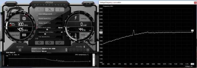

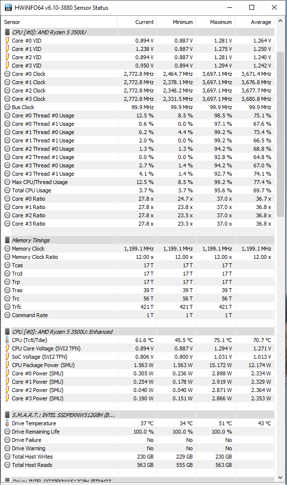

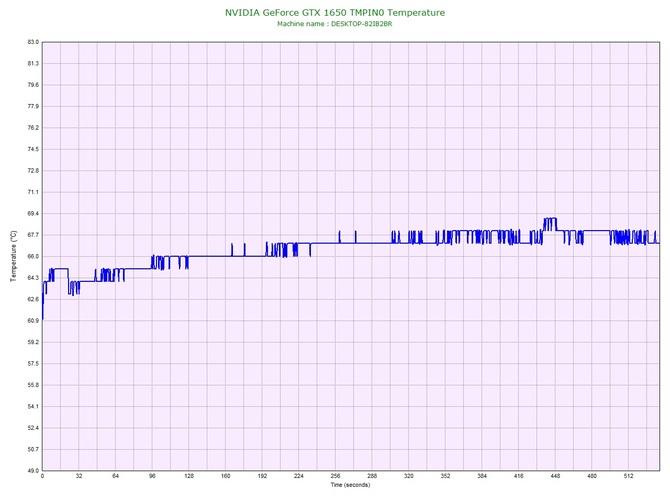

Chociaż AMD Ryzen 5 3550H jest tak skonstruowanym układem, że nie ma możliwości undevoltingu, obniżenie napięcia dla karty dało także pewne plusy dla APU, ponieważ podczas drugiego testu temperatury układu spadły do 75 stopni. Jednocześnie taktowanie w dalszym ciągu utrzymywało się na poziomie 3,7 GHz. Układ graficzny NVIDIA GeForce GTX 1650 pracował z taktowaniem około 1830 MHz, z kolei temperatury spadły do 69 stopni. To naprawdę dobre wyniki i jedne z lepszych gdy pod uwagę weźmiemy nie tylko kartę, ale również procesor.
