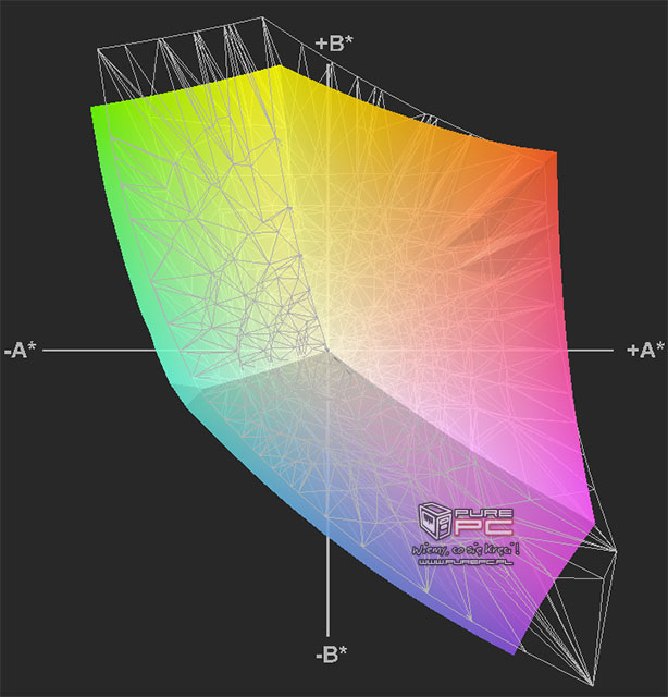

BenQ jest jak wszystkie monitory z tego przedziału wąskogamutowy. Pokrycie przestrzeni sRGB niestety się nie zmieniło i w dalszym ciągu jest na niskim poziomie wynoszącym dla przestrzeni sRGB 89,5%, a dla przestrzeni AdobeRGB wynosi 65,5%. Na dodatek kształt bryły obrazującej przestrzeń barwną monitora jest mocno rozciągnięty w kierunku zieleni i błękitów, a to wymusza oprofilowanie monitora i korzystanie ze środowiska z zarządzaniem barwą dla zachowania choć podstawowej wierności barw.

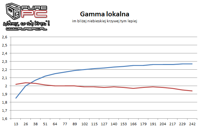

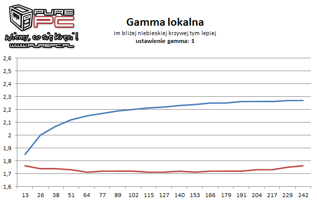

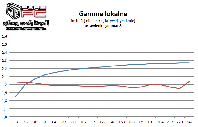

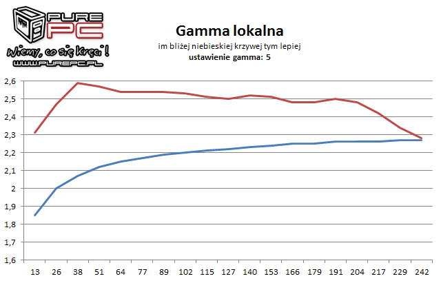

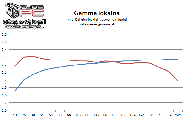

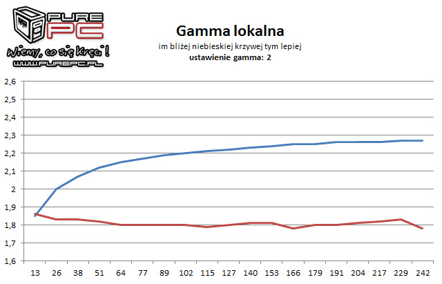

OSD umożliwia ustawienie jednej z pięciu wartości gammy, podobnie jak w przypadku trybów z kolorami, oznaczenia w żaden sposób nie sygnalizują konkretnych wartości. Domyślnym ustawieniem jest wartość 3, jak widać na poniższym wykresie, jest to zdecydowanie za niska wartość, oscylująca w okolicach 2.0. W efekcie wszystkie półtony są wyraźnie rozjaśnione. Najbliżej docelowej gammie jest czwarte ustawienie, w tym wypadku w połowie zakresu wartość jest poprawna, jednak na jego krańcach znacznie odbiega od targetu. Pozostałe ustawienia są w zasadzie bezużyteczne.

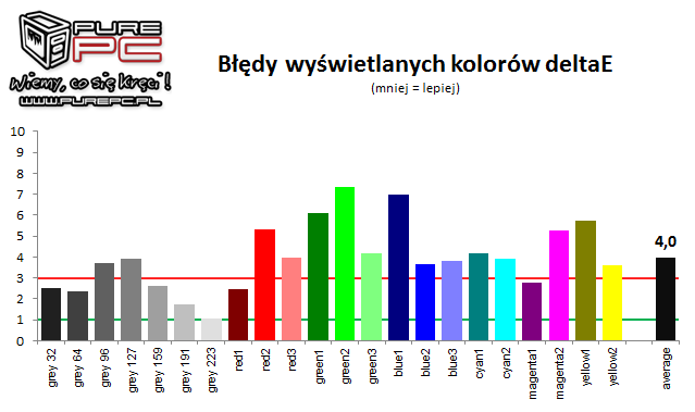

Bardzo podobne wyniki w poprzednich pomiarach w stosunku do Iiyamy, owocują równie dużymi błędami deltaE. Bardzo podobne wyniki, ale nie identyczne. Na plus należy zaliczyć dużo mniejsze błędy w skali szarości, na minus dużo bardziej zaniebieszczona biel. Jakiekolwiek prace na poziomie amatorskim wymagające przynajmniej podstawowej zgodności barw, powinny być poprzedzone kalibracją.

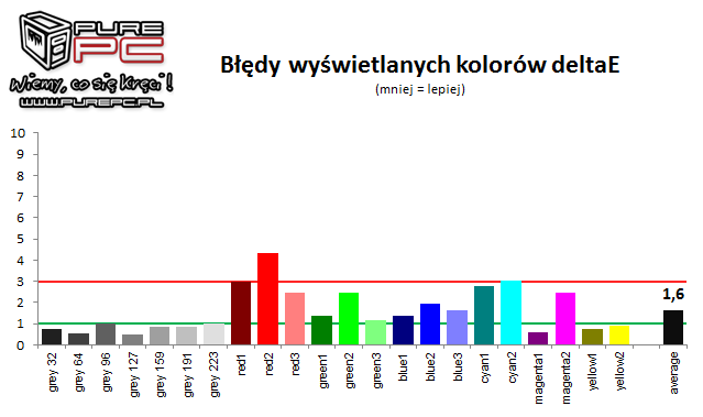

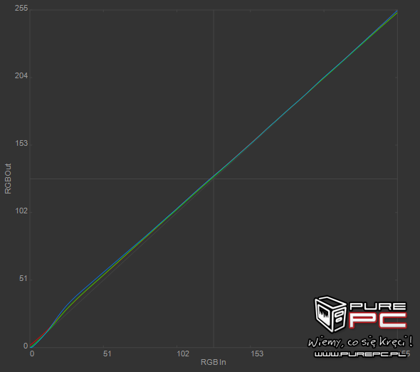

W celu kalibracji przycięty został nieznacznie kanał niebieski, oraz gamma ustawiona na wartość 4. Średni błąd deltaE spadł znacznie, mimo to w dalszym ciągu utrzymuje się na ponad dwukrotnie wyższym poziomie niż testowany poprzednio Philips oparty na matrycy eIPS.
Krzywe korekcyjne znacznie odbiegają w dolnej części wykresu od przekątnej wyznaczającej idealną wartość. Poza zredukowaniem zafarbów, korekcja rozjaśnia najciemniejsze odcienie dla wszystkich trzech kanałów mniej więcej w tym samym stopniu.
