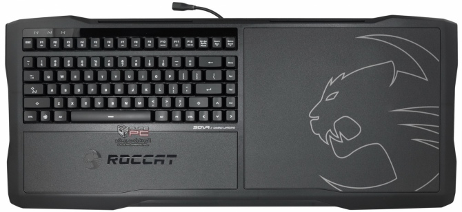

To również nie pierwsze urządzenie, dla którego ROCCAT zaprojektował przykładowe modele części zamiennych, które co zamożniejsi klienci mogliby własnoręcznie stworzyć przy pomocy drukarki 3D. W dniu pisania niniejszej recenzji wersja 2. paczki z projektami zawiera jedynie części zamienne dla myszki Nyth, podobnie jak sklep z gotowymi wydrukami. Wracając do meritum, w membranowej Sovie mamy do czynienia z mocno zwężonym układem TKL, zaopatrzono ją bowiem we wszystkie klawisze edytora, choć Inserta i podpisanego w warstwie funkcyjnej Num Locka moim zdaniem ROCCAT mógł sobie darować, przesuwając tym samym rząd klawiszy funkcyjnych o jedno oczko w prawo. Dlaczego ma to według mnie znaczenie, zapytacie? Otóż pełnowymiarowe klawiatury przyzwyczaiły nas do jedno-klawiszowej przerwy pomiędzy przyciskiem Escape a F1, której w Sovie brakuje, co może negatywnie odbić się np. w grach MMO.

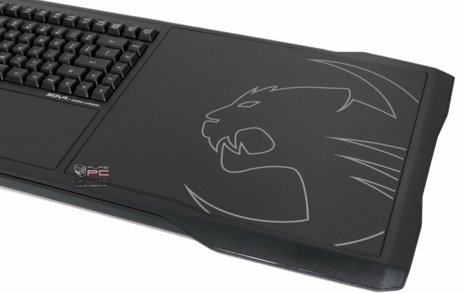

Zastanawia mnie też, dlaczego ROCCAT użył niebieskiego podświetlenia zamiast błękitnego, które lepiej zgrywałoby się ze schematem kolorystycznym firmy. Być może to kwestia ograniczeń technicznych i oszczędności, bowiem łatwiej zaopatrzyć klawiaturę w niebieskie diody, niż w błękitne. Nie zagłębiajmy się w kwestię estetyki zbyt mocno, zamiast tego przejdźmy do tematu podkładek pod mysz i nadgarstki. Ta pierwsza ślizgiem bardzo przypomina model Raivo, przynajmniej we współpracy ze ślizgaczami myszki Kova 2016, bowiem gryzoń sunie po niej jak po lodzie. Plastikowy pad ozdobiony został pokaźnym logo firmy, którego srebrne linie mogą, ale nie muszą, zakłócić śledzenie niektórych gorszych sensorów. Podstawka pod nadgarstki zbudowana jest praktycznie z tego samego rodzaju tworzywa sztucznego, ale wygrawerowanego w niej logo i nazwy marki, wypełnionej w dodatku błyszczącym plastikiem, na którym niechybnie zacznie odkładać się brud, ROCCAT mógł sobie darować.

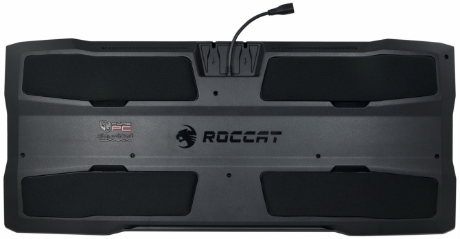

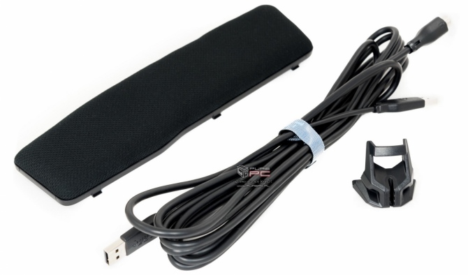

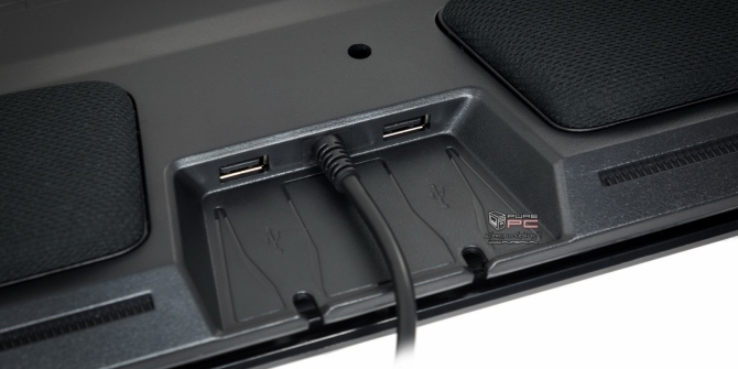

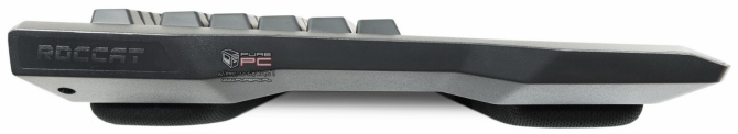

Dwukilogramowa konstrukcja spoczywa na czterech wygodnych poduszeczkach. Na tyle dobrze redukują subiektywne odczucie wagi urządzenia, że mógłbym je stosować jako podłokietniki i podstawki pod nadgarstki. Są odłączane, dzięki czemu można je umyć bez potrzeby taszczenia całego ustrojstwa do łazienki. Dwie, znajdujące się bliżej brzucha, strzegą dostępu do przytwierdzonych zaczepami i magnesami podkładek, które w przyszłości prawdopodobnie będzie można wymienić na materiałowe. Plastikowe płytki, do których pewnie przytwierdzone są poduszeczki, odczepia się dość ciężko, ale ich stabilność gwarantują 3 zatrzaski. Spód konstrukcji kryje krótki kabel, do którego poprzez złącze PS/2 podłączamy przedłużacz, jaki z komputerem komunikuje się poprzez interfejs USB 2.0. Po obu stronach przewodu zainstalowano porty USB 2.0, do których podepniemy mysz i headset.
Test ROCCAT Sova - jak zagrać w salonie klawiaturą i myszą [41]
Wielu graczom Sova może w tej materii sprawić spory kłopot, ponieważ dla ich zestawów słuchawkowych, zaopatrzonych we wtyczki mini jack, gniazd niestety nie przewidziano. Projektanci zadbali jednak o dość pojemne korytko, dzięki któremu możemy upchnąć przewód od myszki bez generowania zbędnej plątaniny. Mouse bungee, czyli mały plastikowy element trzymający ogonek gryzonia, spełnia dwie funkcje: po pierwsze zapobiega szuraniu kabla po podkładce, a po drugie zabezpiecza mysz przed ześlizgnięciem się ze śliskiej powierzchni. Dzięki swoistej szynie montażowej mamy możliwość zmiany jego pozycji horyzontalnej, jednak tylko na ograniczoną przez zagięcia konstrukcji odległość. Bliźniaczą szynę zamontowano po lewej stronie Sovy, która w zamyśle ma okazać się niezbędna do zamontowania stelażu (sztalugi?) dla smartfona. Potencjalni klienci musieliby na taki gadżet jeszcze zaczekać, ponieważ nie znajduje się on jeszcze w ofercie producenta.
