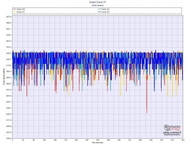

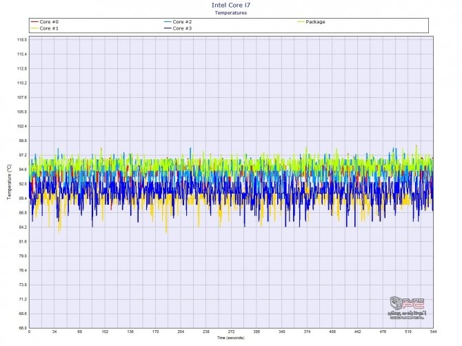

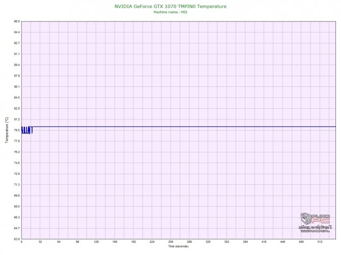

Aby sprawdzić czy dany laptop objawia zjawisko "thermal throttlingu" postanowiłem zrobić odpowiedni test w notebooku MSI GE63VR 7RF Raider. Na czym dokładnie polega? Po odpaleniu gry Wiedźmin 3: Dziki Gon w lokacji Ogrody Pałacowe (tak więc wykorzystałem również dodatek Krew i Wino) na ustawieniach "Uber" bez funkcji HairWorks pozostawiłem notebooka z włączoną grą przez 60 minut. Wykorzystując program HWMonitor PRO oraz HWiNFO monitorowałem temperatury zarówno karty jak również procesora pod kątem obecności throttlingu. W przypadku procesora wystąpił throttling, co nie powinno szczególnie dziwić biorąc pod uwagę temperatury dochodzące do 98 stopni. To już kolejny z rzędu laptop, który kompletnie nie radzi sobie z tą jednostką CPU. Wygląda na to, że albo producenci całkowicie zignorowali kwestię porządnego schłodzenia procesora, skupiając się głównie na karcie graficznej. Innym wyjaśnieniem jest to, że Intel Core i7-7700HQ jest po prostu kiepskim procesorem, który grzeje się niezależnie od jakości chłodzenia. Tak czy inaczej w przypadku MSI GE63VR 7RF Raider temperatury osiągnęły 98 stopni, a taktowanie wielokrotnie spadało poniżej 3,1 GHz (przez większość czasu takie właśnie taktowanie się utrzymywało). Spadki dochodziły do 2,6-2,7 GHz, przy czym dwa razy odnotowałem większe spadki - do 2,3 GHz. Temperatura karty graficznej osiągnęła z kolei maksymalnie 81 stopni co jest wynikiem akceptowalnym. Taktowanie utrzymywało się na poziomie około 1700 MHz. Podkreślę jednak, iż zmuszony byłem do włączenia maksymalnych obrotów wentylatorów (opcja Cooler Boost) - nie chcę nawet wiedzieć jakie temperatury procesor by osiągnął bez tej opcji. Wysoce wskazane jest, aby zaopatrzyć się w podstawkę chłodzącą. Nie zaszkodzi także spróbować z undervoltingiem procesora.
