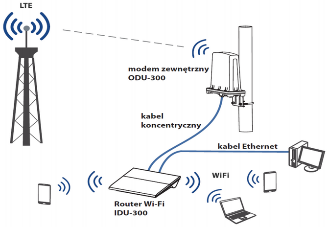

Proces instalacji zestawu ODU-IDU 300 jest banalnie prosty, a najwięcej czasu zajmuje umieszczenie modemu zewnętrznego w optymalnym miejscu np.: dachu lub balkonie, chociaż można odbiornik położyć także na parapecie. W regionach o odpowiedniej sile sygnału i nieprzeciążonych BTS-sach, wszystko działało bez najmniejszego problemu nawet położone luzem, jednak wysoce wskazane jest trzymanie się wytycznych producenta. OK, wracajmy do montażu - potrzebny będzie klucz nasadowy M10, wkrętak i wspomniany wcześniej kabel koncentryczny, resztę otrzymujemy w pudełkach. Zerknijmy na łopatologiczną instrukcję obrazkową, która z grubsza wyjaśnia jak powinno wyglądać ułożenie ODU-IDU 300:
Składanie zestawu najlepiej zacząć od absolutnych podstaw, czyli umieszczenia karty SIM (micro i nano nie pasują) we właściwym slocie, schowanym pod okrągłą zakrętką umieszczoną na spodzie modemu, dzięki czemu zawartość jest dobrze zabezpieczona przed zmiennymi warunkami atmosferycznymi. Kiedy już szczęśliwie zamontujemy ODU 300 na zewnątrz, wkręcamy i ciągniemy kabel koncentryczny ze złącza IDU wprost do routera, aby uzyskać połączenie z siecią. Kolory diody sygnalizują siłę sygnału LTE - jeśli mruga na czerwono to trzeba sprawdzić czy wszystko złożyliśmy jak trzeba (łącznie z poprawnym włożeniem karty SIM). Fioletowy odcień jest z kolei najlepszą możliwą wartością.
Modem WiFi IDU 300 wystarczy podłączyć wykorzystując zasilacz, aktywować przełącznikiem ON/OFF umieszczonym na tylnym panelu i gotowe. Zestaw jest fabrycznie skonfigurowany do działania, niczego więcej nie potrzeba żeby surfować po sieci, chociaż zdecydowanie warto zmienić hasła i loginy dostępowe, ponieważ admin / admin wyszło z mody przynajmniej dekadę temu. Muszę uczciwie przyznać, że czegoś równie prostego w złożeniu oraz konfiguracji dawno nie widziałem, zwłaszcza w kontekście sprzętu sieciowego. Zwykle trzeba troszeczkę pomajstrować by uzyskać dostęp do Internetu, toteż łatwość instalacji powinna ucieszyć osoby niezbyt zorientowane w sprawach technicznych, bowiem ODU-IDU 300 jest gotowe do pracy w ciągu zaledwie kilku, no maksymalnie kilkunastu minut, jeśli zawołaliśmy szwagra do pomocy :)
