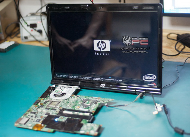

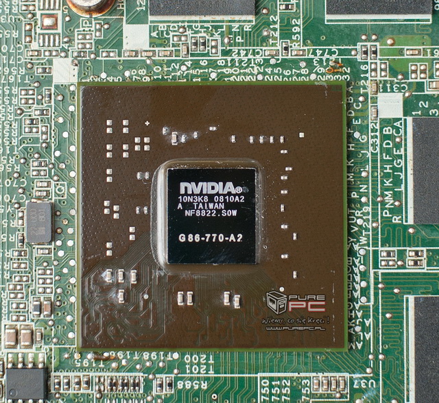

Aby potwierdzić teorię o wadliwości układów oraz obalić mit skuteczności reballingu BGA, wystarczy przeprowadzić prostą diagnozę. Posłużymy się tutaj przykładem laptopa HP Pavilion DV9000. Komputer ma usterkę w postaci ekranu podzielonego na dwie poziome części, co doskonale widać na zdjęciu poniżej, zaś w celach diagnostycznych należy wymontować całą płytę główną z laptopa. Na płycie możemy zauważyć układ BGA firmy NVidia o oznaczeniach G86-770-A2. Jest to ściślej mówiąc układ GeForce 8600, czyli należący do rodziny wadliwych:

Jak widać chwilowe wygrzanie rdzenia układu BGA spowodowało poprawne wyświetlanie obrazu na ekranie, dlaczego? Ponieważ tak naprawdę uszkodzeniu nie uległy kulki między układem i płytą główną, a mikrokulki które łączą krzemowy rdzeń z jego obudową. Zobrazujmy to za pomocą poniższego schematu przedstawiającego konstrukcję typowego układu BGA, na którym widać mikrokulki umieszczone pomiędzy krzemowym rdzeniem i obudową układu:
Chwilowe skierowanie wysokiej temperatury bezpośrednio na rdzeń, powoduje bardzo szybkie jego nagrzanie i sprawia, że mikrokulki ulegają zmiękczeniu, zaś połączenie chwilowo poprawia się, co z kolei powoduje przywrócenie układu do funkcjonowania. Jednak nie jest to w żadnym przypadku długotrwałe rozwiązanie problemu, a jedynie chwilowe zmobilizowanie uszkodzonego układu do życia.
