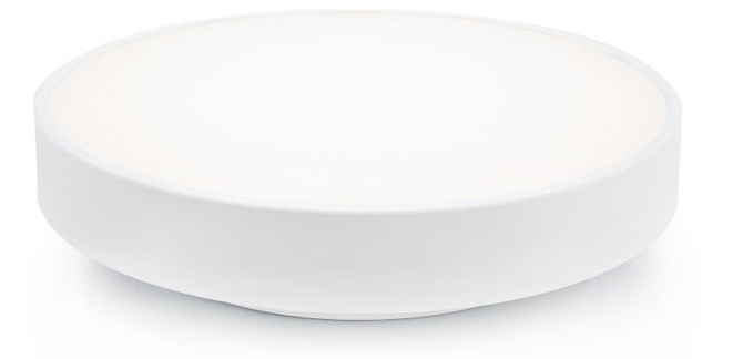

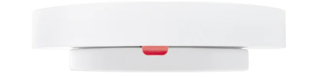

Yeelight LED Ceiling Light - wygląd i pierwsze wrażenie
O wyglądzie lampy nie można powiedzieć zbyt wiele ponad to, że cechuje ją po prostu mocno klasyczny design, który widzieliśmy już nie raz i nie dwa, w standardowych lampach sufitowych i ściennych zwanych plafonami. To jednak dobrze, bo swoim wyglądem odnajdzie się znakomicie w każdym nowoczesnym wnętrzu. Osobiście żałuję trochę jednak, że producent nie zdecydował się na czarno-białą wersję kolorystyczną (czarna obwódka). Osobiście użytkuję w mieszkaniu niemal identyczne lampy (choć nie smart) i w takiej właśnie konfiguracji barwowej, i na białym suficie prezentują się w moim odczuciu ładniej (a już na pewno wyraziściej). Biała rama (obwódka) o szerokości 4,5 cm wykonana została z mocnego, pomalowanego na biały mat aluminium. Środek, przez który przedostaje się światło to już akrylowa pleksa, która jest całkiem gruba, a przez to nie ugina się pod naciskiem palców (nawet jakby się uginała, to kto by ją tam macał pod sufitem, ale plus za dobre wykonanie jak najbardziej zasłużony). Owa grubość sprawia też, że nie sposób dostrzec spod pleksy pojedynczych źródeł światła emitowanego przez diody LED - światło jest zupełnie jednolite bez względu na jego natężenie.
Test inteligentnych wag: Huawei, Xiaomi, Fitbit, a może Hoffen?

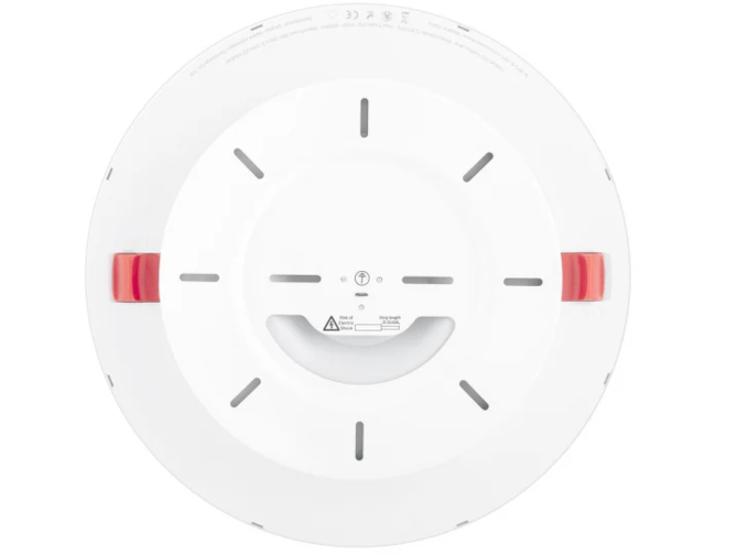

Całość prezentuje się zdecydowanie elegancko i nie trąci przy tym budżetowymi rozwiązaniami. Opis tego, co będziemy widzieć na co dzień (czyli frontu lampy) to jednak dopiero początek jeśli chodzi o wygląd urządzenia. Więcej dzieje się oczywiście na rewersie, który montować będziemy na suficie. W przypadku Yeelight LED Ceiling Light producent zdecydował się na bardo wygodny montaż. Wszystko dlatego, że lampa to w zasadzie dwa elementy, które można rozczepić w zaledwie dwie sekundy, dzięki dwóm czerwonym dźwigniom. Po ich odciągnięciu, dobędziemy mniejszy, w pełni metalowy okrąg, który mocować będziemy przy pomocy śrub oraz większy, czyli już zasadniczą część lampy - opisywany wyżej klosz. Po zainstalowaniu mniejszego okręgu do sufitu, wystarczy mocno wcisnąć weń klosz, by oświetlenie było gotowe. To rozwiązanie sprzyja też późniejszemu czyszczeniu lampy: kolejne rozsunięcie dźwigni i klosz jest znów nasz, gotowy na czyszczenie. Zgodnie ze wszelkimi standardami, lampę zaleca się podłączać do zasilania 3-żyłowym przewodem, choć oczywiście całość będzie działać także przy dwóch żyłach czyli bez uziemienia (informacja w razie gdyby jakimś cudem trafiła do nas osoba mniej obeznana technicznie).

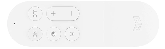

Funkcjonalność pilota
Zacznijmy więc może od tego, co potrafi lampa wyłącznie w towarzystwie pilota, a więc może bardziej: co potrafi pilot. Prócz (co naturalnie) przycisku włączania i wyłączania znajdziemy tu jeszcze trzy inne. Odpowiadają kolejno za ściemnianie i rozjaśnianie światła, przełączanie się między 4 temperaturami barwowymi (bardzo ciepły, ciepły, neutralny i zimny) oraz przełączanie się między dwoma trybami - Słońce (jaśniejsza skala i zimne barwy) oraz Księżyc (ciemniejsza skala i ciepłe barwy). Jak je definiujemy? Nic prostszego - wystarczy przełączyć się na jeden z trybów i wybrać natężenie i barwę światła, a zostanie już ona w pamięci. Przydatny "feature" jeśli chcemy mieć pod ręką (pod przyciskiem) dwa tryby używane zamiennie w dzień i w nocy. Jak na pilota, ta podstawowa funkcjonalność z zupełności wystarczy, ale pełnię opcji otrzymamy dopiero po zainstalowaniu wybranej aplikacji. A tych jest kilka.

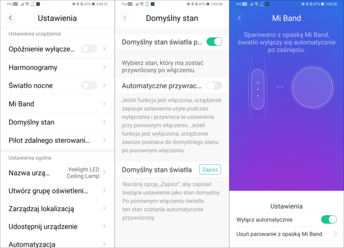

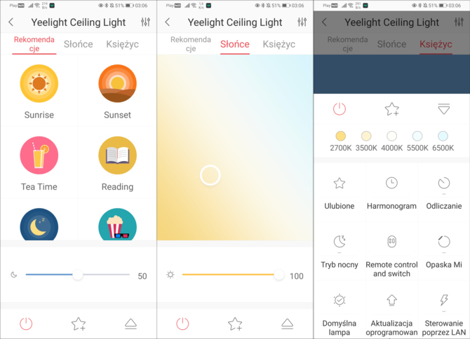

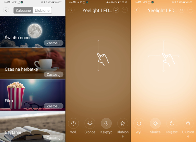

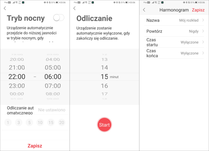

Funkcjonalność aplikacji Yeelight
Zacznijmy od tego, z jakimi aplikacjami Yeelight LED Ceiling Light współpracuje. Urządzenie kompatybilne jest z wieloma aplikacjami różnych producentów. Chociażby z dedykowaną aplikacją Yeelight, która dostępna jest w j. polskim. Oprócz niej można korzystać z apek takich jak: Mi Home, IFTTT, Yeti oraz z urządzeń do sterowania głosem wyposażonych w Amazon Alexa czy też Asystenta Google. Całość pracuje również w środowisku SmartThings, Tasker czy Yandex, a od niedawna w Google Home, myślę więc, że na wszechstronność nie można narzekać. No dobrze, ale co otrzymamy w zamian za zainstalowanie którejś z tych aplikacji? Zacznijmy od Yeelight. Aplikacja pozwoli w zasadzie na wszystko to co i pilot, jednak ma dodatkowo aż 9 wbudowanych presetów dostosowanych do okoliczności takich jak Czytanie czy Tryb Nocny. Dzięki niej włączymy również niestandardowe tryby jak Candle Flicker (miganie ciepłym światłem niczym świeczka) czy Sunrise (powoli narastające natężenie zgodne ze słońcem, dzięki czemu lampa imituje moc gwiazdy, co może się przydać, by zachować rytm dobowy, gdy śpimy w pomieszczeniu bez dostępu do okien). Dzięki Yeelight będziemy mogli ponadto ustawić czas, w ciągu jakiego lampa ma się wyłączyć (odliczanie) a także ustawić swoje własne presety i zapisać je na pulpicie smartfona. Nie zapomniano o możliwości ustawienia harmonogramu czy godzin nocnych, w których lampa przejdzie w tryb niższej jasności.
Funkcjonalność aplikacji Mi Home
A jak to wygląda w bardziej znanej Polakom aplikacji Mi Home? Funkcjonalność jest w zasadzie identyczna, choć ubrana w nieco inne szaty. Trzeba natomiast pamiętać, że jeśli chcemy zarządzać oświetleniem poprzez tę właśnie apkę, to w jej ustawieniach należy zmienić region na Chiny (nie martwcie się, język pozostanie językiem polskim), bowiem lampa Yeelight LED Ceiling Lamp nie figuruje na europejskich serwerach. Po takich machinacjach należy jeszcze zresetować lampę 5 razy (mechanicznie, czyli głównym, ściennym włącznikiem światła), by aplikacja odnalazła urządzenie. W razie problemów pamiętajmy też, że lampa musi być sparowana z WiFi 2.4 GHz, bowiem częstotliwość 5 GHz nie jest wspierana.
Test e-czytnika Onyx Boox Max 3 - na Androidzie i bez zahamowań

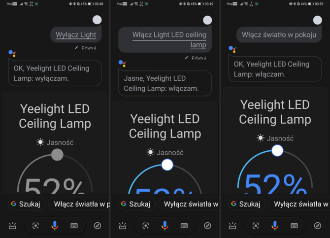

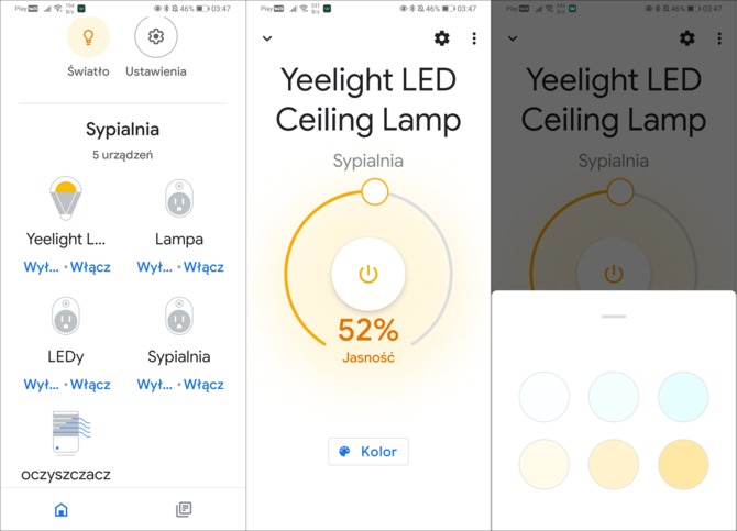

Funkcjonalność w środowisku Google Home
Z tych ważniejszych aplikacji wypada nam jeszcze sprawdzić co potrafi lampa po sparowaniu z Google Home. Cóż - prócz opcji korzystania z asystenta głosowego, nie ma tu wiele "do roboty" - ot włączanie i wyłączanie urządzenia, a także sterowanie natężeniem i kolorem. Trzeba jednak zauważyć, że wszystkie te manipulacje odnoszą skutek z pewnym odczuwalnym opóźnieniem, czego nie odnotujemy w aplikacji Yeelight czy Xiaomi. W Google Home jest po prostu tak, że klikniemy, a efekt kliknięcia pojawi się dopiero za sekundę.
