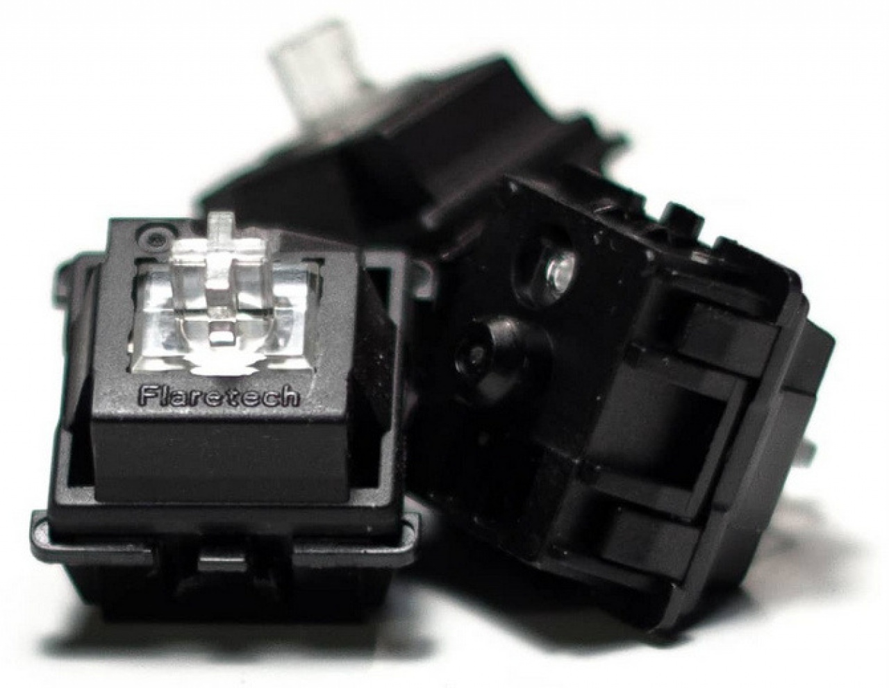

Prace nad pierwszym dzieckiem holenderskiej firmy rozpoczęły się mniej więcej 15 lipca 2015 roku. Ekipa liczy trzech członków, jednak każdy z nich działa zdalnie - Calder Limmen, założyciel Wooting’a, mieszka na Tajwanie, natomiast Erik Stakenborg i Jeroen Langelaan znany jako George, stacjonują w Holandii. Co ciekawe, tylko jeden z nich jest inżynierem, a bynajmniej nie obejmuje stanowiska prezesa, więc jeśli chcesz tworzyć peryferia komputerowe lecz zamiast wykształcenia technicznego posiadasz smykałkę do biznesu, chęci i pasję - nadal jest dla Ciebie nadzieja. Trójkę zapalonych graczy połączył cel zaburzenia statusu quo na arenie sprzętu gamingowego. Główną cechą odróżniającą pozbawioną bloku numerycznego Wooting One od konserwatywnej konkurencji jest mechaniczny switch Flaretech. Zamiast wewnętrznych elementów zamykających obwód elektryczny w momencie aktywacji wciśnięcia, jak to ma miejsce we wszystkich dotychczasowych przełącznikach mechanicznych, Flaretech bazuje na sensorze optycznym wbudowanym w płytkę PCB. Oznacza to, że switch z cyfrowego staje się analogowy. Zamiast wartości ON/OFF przyjmuje jakąkolwiek ze spektrum, powiedzmy od 1 do 100.
Przedstawiciele Flaretecha sądzili jednak, że implementacja switchy analogowych w klawiaturze będzie nieopłacalna, nawet dla ludzi przyzwyczajonych do zawyżonych cen sprzętu dla graczy. Niestety, obecna rewizja cierpi jeszcze na syndrom martwej strefy do połowy głębokości wciśnięcia, ale według twórców, następna ich wersja będzie pozbawiona tego defektu. Flaretech nie wymagają lutowania, zamiast tego do przytwierdzenia do płytki drukowanej służą zatrzaski, umożliwiające wymianę switcha bez użycia narzędzi. Producenci planują wydanie ich w dwóch rodzajach - Flaretech Red i Blue, specyfikacjami przypominające swoje odpowiedniki CherryMX. Ciekawe, jak podane w tabeli szybkość odbicia i żywotność przełożą się na rzeczywistość. Sam przełącznik ma taką samą końcówkę, co Cherry MX, więc można go wyposażyć w dowolne nakładki na klawisze zgodne ze standardem ANSI/ISO, pomijając takie konstrukcje jak Corsair K65, którego klawisze Meta (Windows) i Fn są węższe, a spacja szersza.
Trzeba też zapomnieć o zainstalowaniu Flaretechów w cyfrowej klawiaturze mechanicznej, bowiem takie PCB zawiera sensory optyczne, a switch jest całkowicie mechaniczny. W Wooting One można natomiast zamontować zwykłe „Wisienki” (Cherry MX), chociaż nie sądzę, aby taki pomysł kogoś satysfakcjonował. Żeby wyjaśnić zasadę działania switchy optycznych, posłużę się przykładem wykorzystanym przez twórców - komputer „widzi” Wooting One na podobnej zasadzie co kontroler Steama tzn.: jako klawiaturę i pad do X-Boxa jednocześnie. Dlaczego akurat pad Microsoftu? Dzięki ich xinput-owi, czyli interfejsowi przypominającemu API, który ułatwia programistom implementację obsługi padów w grach, służy jako translator pomiędzy komputerem, a ruchami postaci. Problem w tym, że z momentem podłączenia pada, silnik gry najczęściej przestaje odczytywać dane z klawiatury czy myszy. Obiecujące jest to, że zyskujący na popularności Steam Controler ma szansę wywrzeć na developerach odpowiednią presję, aby ci załatali swoje produkcje, co przełoży się bezpośrednio na kompatybilność Wooting One’a z rosnącą biblioteką tytułów - już teraz działa w GTA V, Battlefield, TrackMania, Dishonored czy Burnoucie.

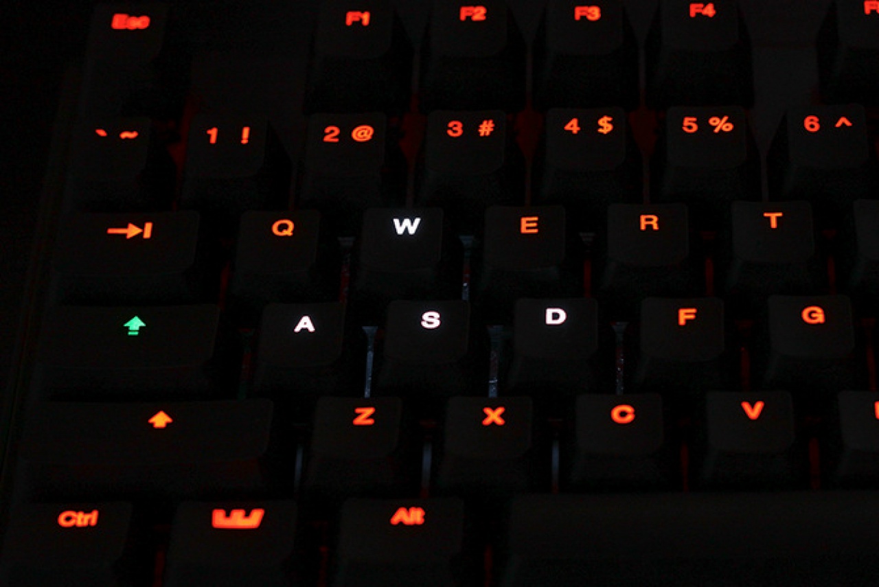

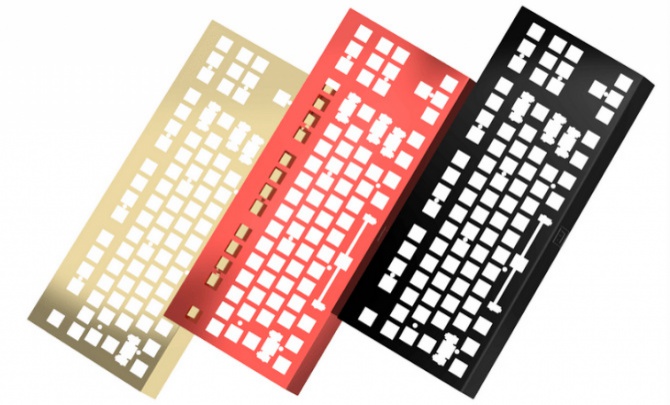

Gdy już zejdziemy na ziemię i pochylimy się nad bardziej klasycznymi funkcjami, zauważymy mnóstwo przemyślanych rozwiązań. Wierzchnią warstwę obudowy stanowi piaskowana drobnym ziarnem płyta z anodyzowanego aluminium. Po premierze na rynek trafią kolejne warianty kolorystyczne, również o innych teksturach m.in. szczotkowane aluminium. Klawiatura ma podświetlenie RGB o diodach SMD LED wmontowanych w PCB. W przeciwieństwie do topowych konstrukcji cyfrowych tylko niektóre przyciski zaoferują indywidualne podświetlenie każdego z nich w innych barwach. Nakładki na klawisze o cylindrycznym profilu zostaną wykonane z plastiku ABS, jednak za dodatkową opłatą będzie można wybrać takie z trwalszego PBT. Oba warianty dostaną przezroczyste znaki i warstwę chroniącą przed promieniowaniem UV.
