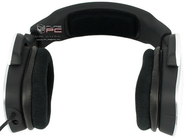

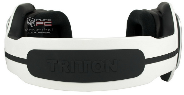

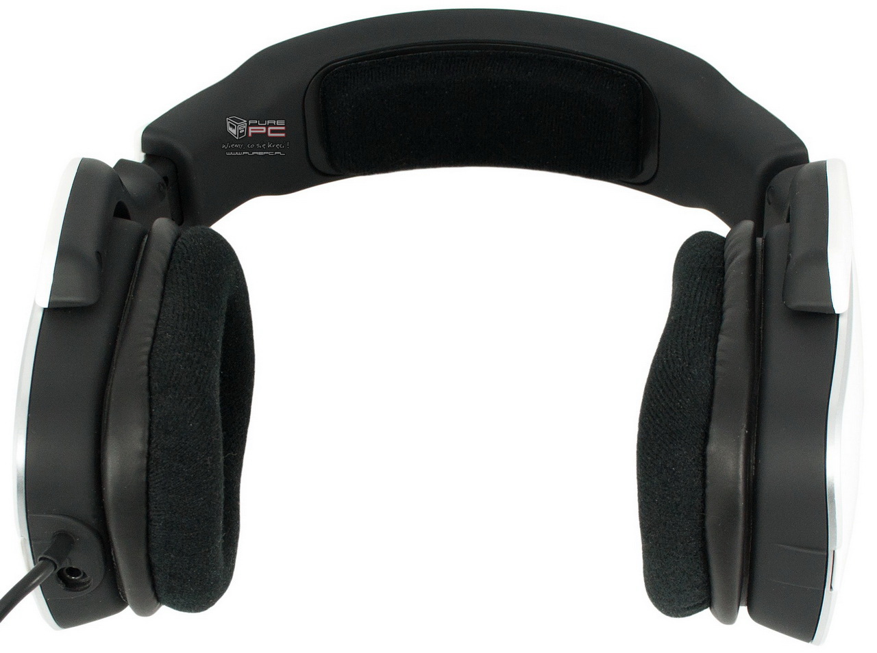

Słuchawki z zewnątrz wyglądają identycznie jak poprzednio opisany model tego producenta. Jedna różnica to kolor - są białe, podczas gdy model AX Pro był srebrny.

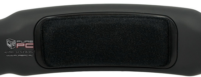

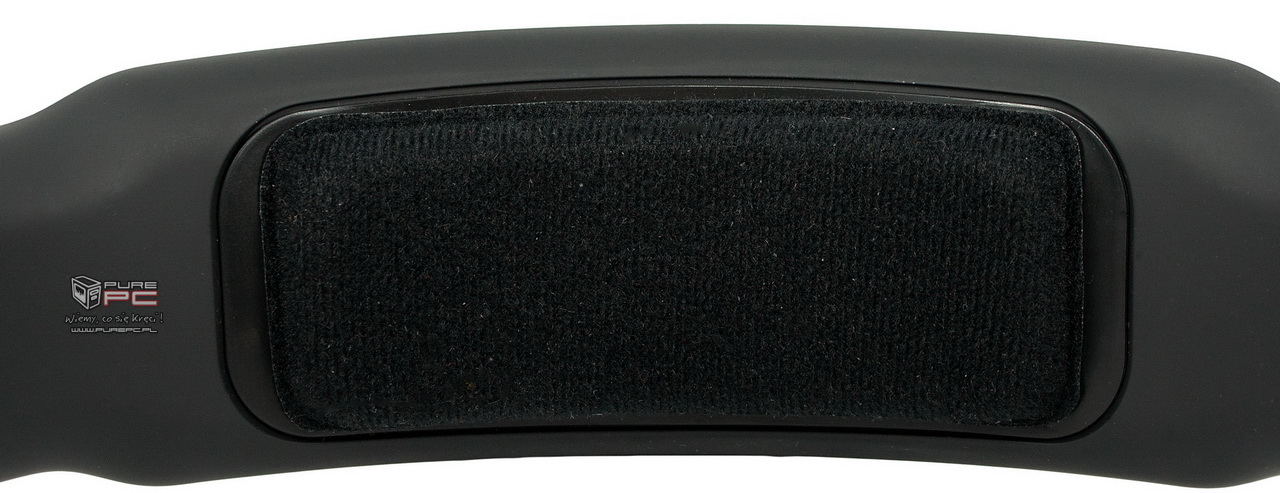

Wszelkie materiały użyte do wykonania tego zestawu to identycznie to samo co poprzedni model. Gąbka od spodu pałąka nie jest za wielka, ale za to dosyć miękka. Została obłożona materiałem, który z daleka przypomina welur. Jest jednak dość szorstki i sztuczny w dotyku - nam się nie spodobał.

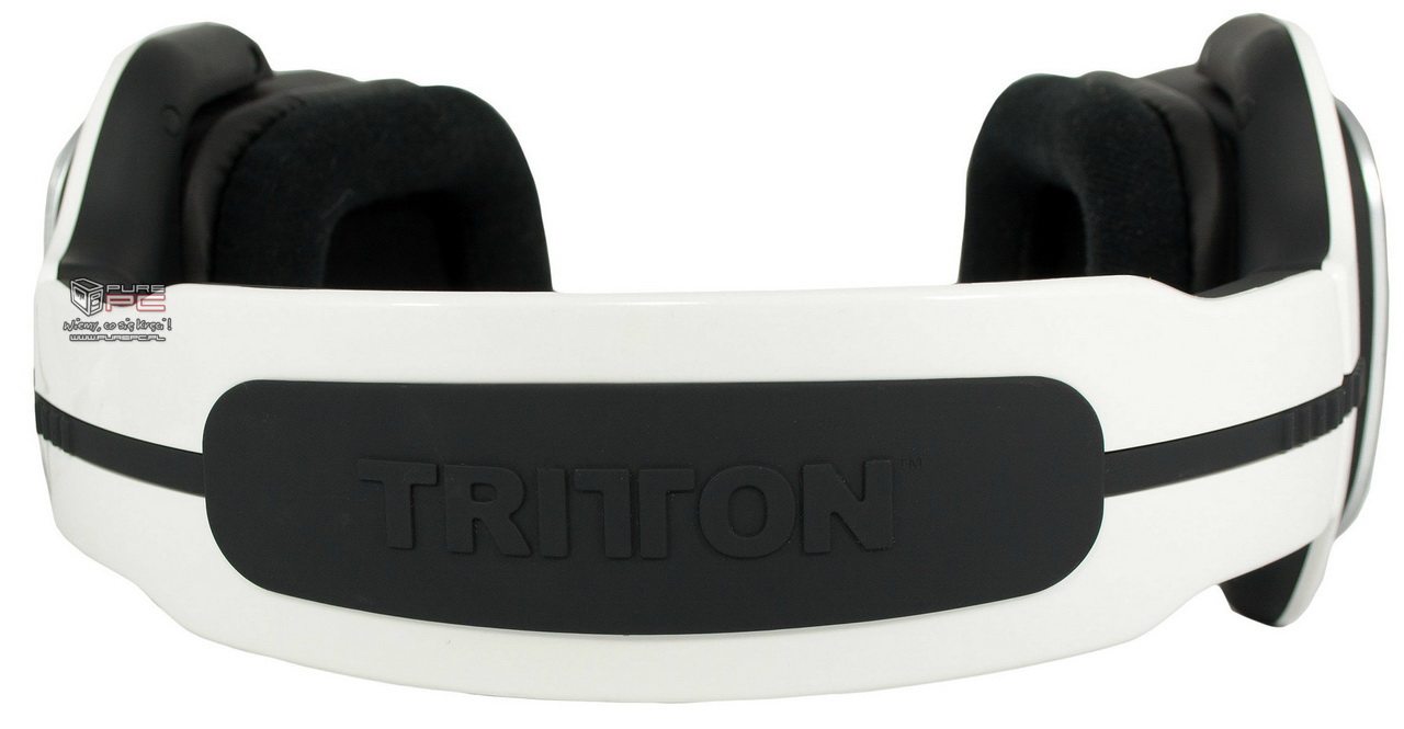

Również od góry nie uświadczymy różnic. Pałąk posiada wstawkę z czarnego plastiku przypominającego w dotyku gumę. Wytłoczone w nim logo producenta wygląda bardzo ciekawie i elegancko.

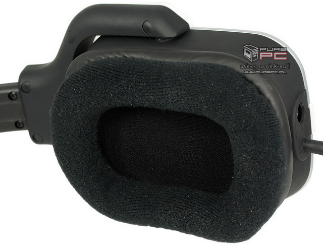

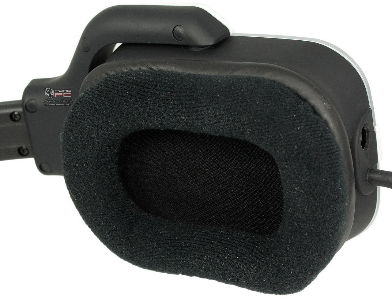

Nausznik został wykonany z tego samego materiału co gąbeczka na pałąku. Nie jest on zbyt miły w dotyku i nieco drażni skórę wokół ucha. Tym razem jednak nie znajdziemy w zestawie wersji skórzanej. Same słuchawki natomiast bez problemu pomieszczą naszą małżowinę, przez co jej nie uciskają.

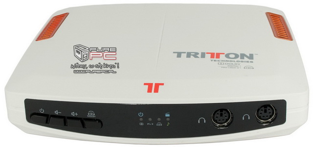

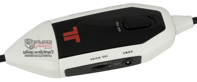

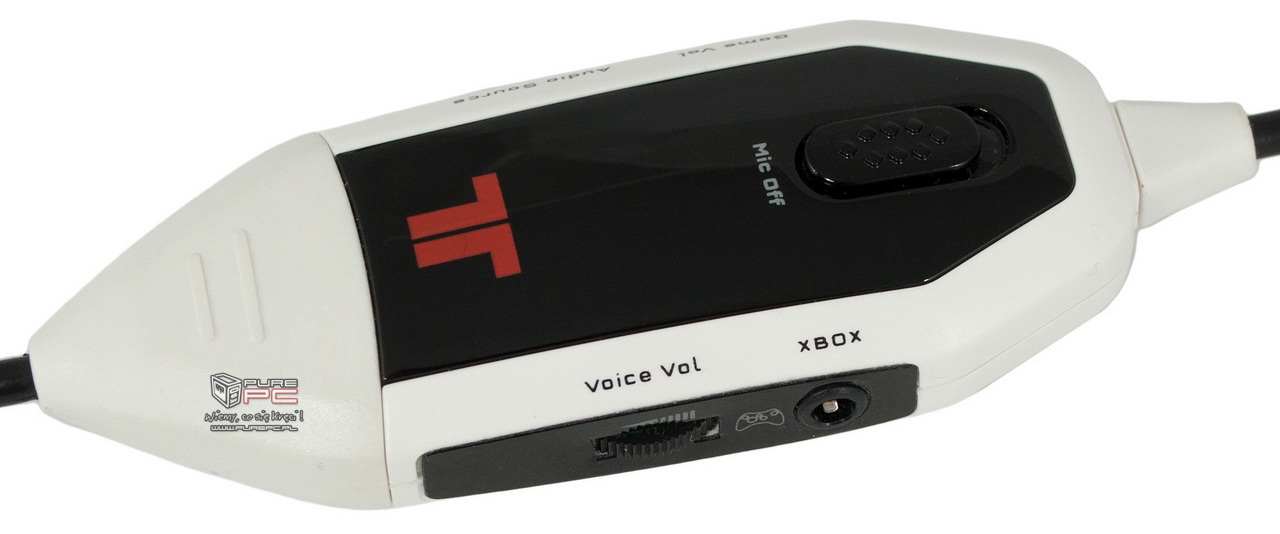

Pilot natomiast różni się znacząco od poprzednika. Z przodu mamy przełącznik wyciszający mikrofon. Po bokach natomiast znajdziemy natomiast pokrętło i złącze mające na celu wygodne podłączenie do konsoli Xbox. Z drugiej strony znajdziemy pokrętło do regulacji głośności oraz przełącznik, którym wybieramy, czy zestaw jest podłączony bezpośrednio do komputera, czy za pomocą konsoli, którą zobaczyć można poniżej.

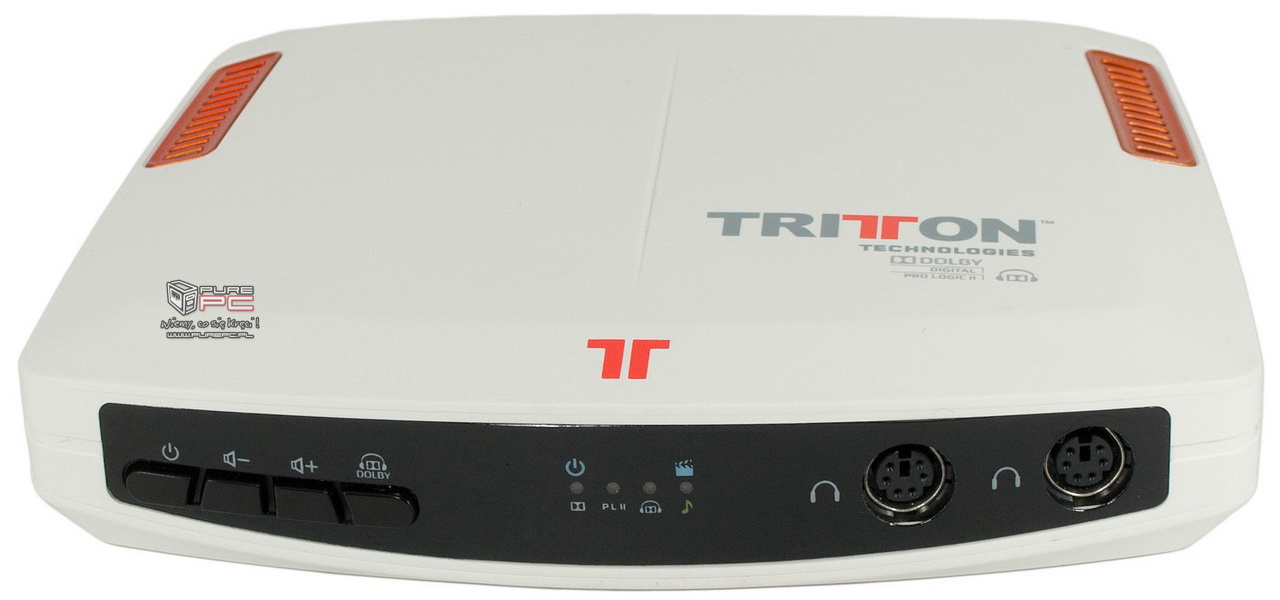

Konsolę podłączamy za pomocą zasilacza do gniazdka. Z tyłu znajdziemy dodatkowo złącze USB w celu podłączenia do konsoli PlayStation 3. Jeżeli chodzi o funkcje to możemy się tutaj przełączać pomiędzy standardowym trybem, a Dolby Surround dedykowanemu filmom, bądź muzyce. Podobnie jak poprzednio, mamy możliwość podłączenia dwóch zestawów jednocześnie.
