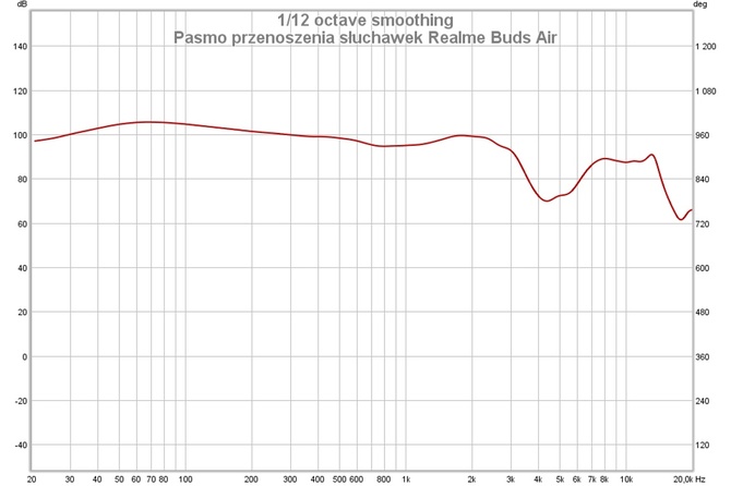

Charakterystyka i jakość dźwięku
Realme Buds Air brzmią raczej jasno - na prowadzenie wysuwają się więc tony średnie, a jeszcze mocniej - wysokie. Szerokość sceny jest tylko poprawna - zachwytów nad reprodukcją dźwięków przestrzennych więc nie będzie. Basy są przy tym wszystkim bardzo delikatne, a zabawa equalizerem skutkuje tylko charczeniem. Mogłoby się wydawać, że za tę swoistą "słabowitość" dźwięku odpowiada konstrukcja słuchawek, czyli budowa douszna, nie zaś dokanałowa. Jednak nawet w tym artykule, na podstawie pewnej pary słuchawek dousznych (nie powiem jeszcze których ;)), można obalić ową tezę. Słuchawki douszne potrafią bowiem zabrzmieć konkretnie, a to, iż Buds Air tego nie potrafią, nie jest winą ich budowy (przynajmniej tej zewnętrznej).

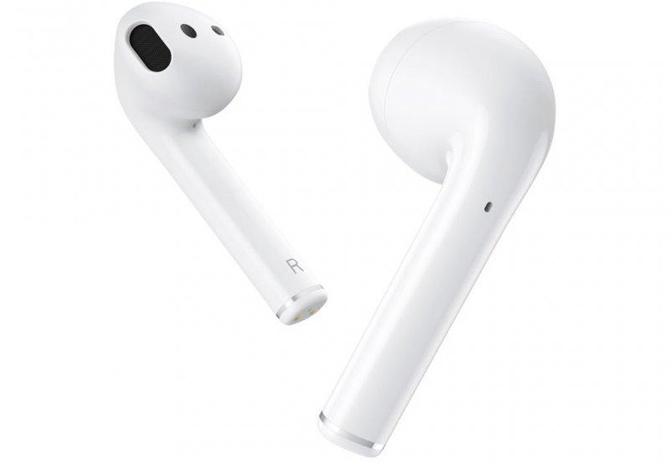

Wygoda użytkowania, także podczas sportu
Nie można powiedzieć, żeby Realme Buds Air były niewygodne. Po włożeniu do uszu nie cisną i nie czuć ich zasadniczo, ale to nie dlatego, że są takie idealne, tylko dlatego, że po prostu... nie trzymają się uszu. Fakt, że model nie otrzymał gumowych końcówek, nie jest główną tego przyczyną. Wydaje się, że słuchawki są po prostu źle wyprofilowane. W czasie pracy przy komputerze owe "luzactwo" skutkuje słabym wygłuszeniem dźwięków z otoczenia, a podczas biegania... Ech - nawet nie próbujcie w nich biegać, chyba że jesteście masochistami i lubicie co chwilę macać się po uszach.
