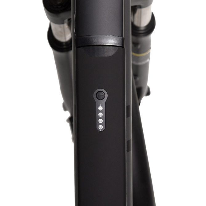

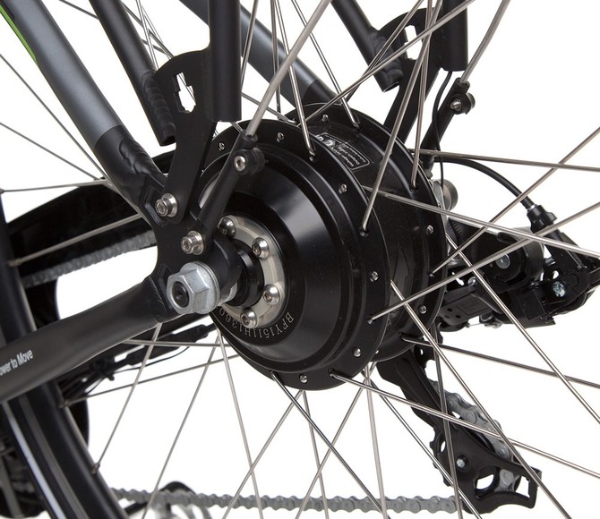

Zasada działania roweru elektrycznego jest banalnie prosta, a równocześnie niesamowicie satysfakcjonująca. Ogólne zasady jazdy są takie same jak na zwykłym rowerze, czyli żeby ruszyć musimy zacząć pedałować. Wtedy specjalne czujniki zamocowane w przedniej korbie pedałów rejestrują ruch, tym samym aktywując silnik wbudowany w tylne koło roweru. Jest to jednostka Bafang Rear o mocy 250 Watów i napięciu 36 Woltów, dzięki czemu wystarczy delikatnie kręcić nogami, żeby szybko przyspieszać i jechać rowerem bez najmniejszego wysiłku. Całość zasilana jest z litowo-jonowej baterii o pojemności 9Ah, która zintegrowana jest w ramie roweru (możliwe jest jej wyjęcie). Tak jak każdy inny gadżet wymaga ona ładowania, więc dołączy do listy codziennie ładowanych sprzętów zaraz obok telefonu, zegarka i słuchawek.

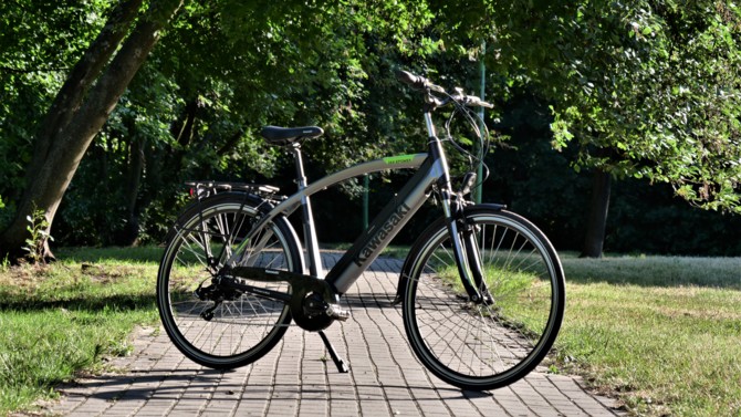

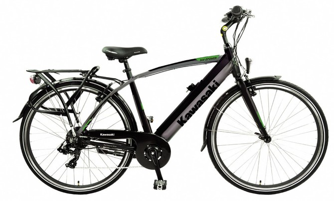

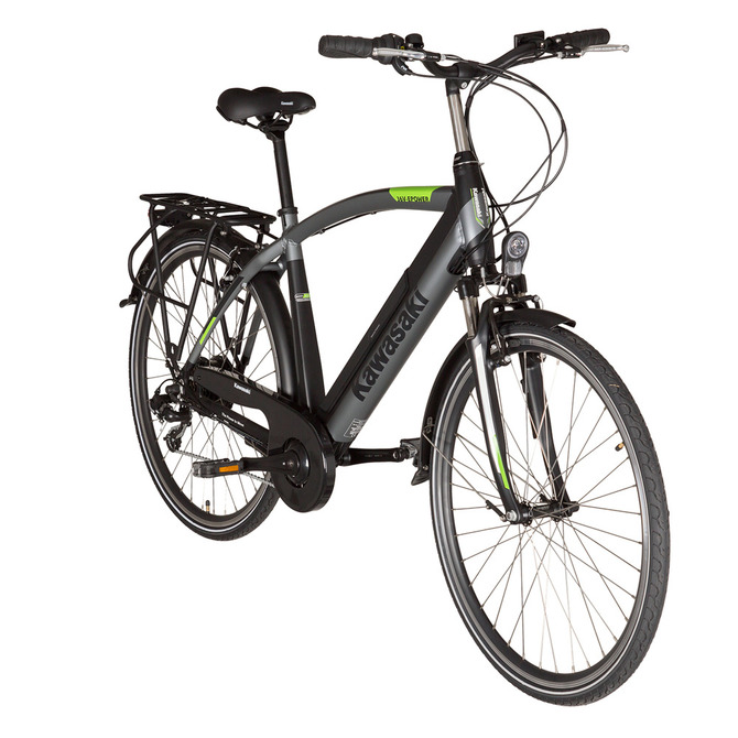

Egzemplarz, który otrzymałem do testów to dokładnie Kawasaki Trekking Man KX-E-TREKMAN53. Formą przypomina on klasyczny rower miejski z ramą dla mężczyzny. To oznacza, że rama jest dość duża (53 cm) i podczas jazdy przyjmujemy postawę bardziej siedzącą niż leżącą. Kolorystyka jest stonowana i przechodzi między czernią i szarościami w macie z drobnymi akcentami ostrej zieleni — barwą charakterystyczną dla marki Kawasaki. Rama wykonana ze stali jest ładnie wyprofilowana, ale przez konieczność zmieszczenia baterii, wyjątkowo gruba, co zdradza nietypowy charakter roweru. Podobnie tylne koło jest dużo szersze, ponieważ to wewnątrz niego znajduje się jednostka napędowa. Poza modelem męskim jest dostępna jest również wersja damska różniąca się kształtem i wielkością ramy. Oba rowery trekkingowe kosztują dokładnie 5999 zł. W ofercie znajdziemy również rower górski, który jest o 1 tys. zł droższy, ale oferuje też całkowicie inną specyfikację.
W kwestii oprzyrządowania stricte rowerowego w modelu TREKMAN53 do dyspozycji otrzymujemy 7 biegową przerzutkę tylną Shimano Tourney przełączaną obrotową manetką. Pomimo profesjonalnego wyglądu jest to najbardziej podstawowa przerzutka firmy Shimano. Dobrze więc, że zastosowano rozwiązanie renomowanego producenta, ale sam napęd jest niskiej klasy i nie pozwoli na dużą regulację przełożenia. Podobne rozczarowanie czeka nas w przypadku hamulców, ponieważ zarówno z przodu, jak i z tyłu zastosowano zwykłe V-brake’i. Zapewnią one dużą siłę hamowania, ale nie są tak niezawodne jak hamulce tarczowe. Na przednim widelcu zamocowany jest również amortyzator, który znacznie zmniejsza drgania kierownicy i zwiększa komfort jazdy. Tego samego nie można niestety powiedzieć o siodełku. Nie jest ono w żaden sposób amortyzowane, a dodatkowo jest wąskie i twarde, więc dłuższa podróż po krawężnikach i dziurawych chodnikach jest daleka od przyjemności. Na delikatną osłodę w zestawie otrzymujemy przednie i tylne oświetlenie, błotniki, dzwoneczek i bagażnik.

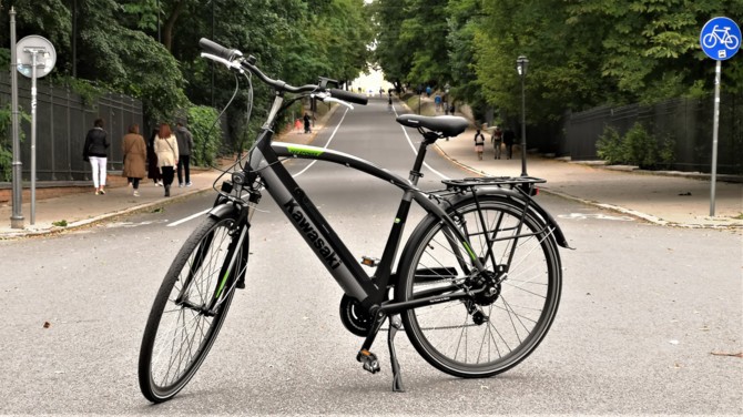

Jak widać, decydując się na kupno roweru Kawasaki, bardziej powinno nam zależeć na aspekcie ciekawego gadżetu niż profesjonalnego roweru. W tej kategorii TREKMAN53 nie ma sobie równych. Podczas jazdy czułem się dosłownie jak Tony Stark, ponieważ niczym Iron Man wykonywałem nadludzki wysiłek bez jednej kropelki potu albo utraty tchu. Ruszanie na zielonym świetle wśród samochodów nie jest już problemem, ponieważ dzięki wspomaganiu przyspieszenia bez trudu nadążałem za kierowcami. Zwiększyło to zarówno moje bezpieczeństwo, jak i zmniejszyło frustracje innych użytkowników drogi. Drugi idealny przykład to podjazdy pod górę. Przydarzyła mi się komiczna historia, gdy wjeżdżając na długą i ostrą górę wyminąłem profesjonalnego kolarza, niemiłosiernie męczącego się z podjazdem. Tymczasem ja delikatnie kręciłem pedałami, trzymając kierownicę jedną ręką, a drugą machając do wozu strażackiego, który jechał na równi ze mną. Strażacy jadący w środku z szeroko otwartymi oczami patrzyli co się właśnie dzieje i tylko znacząco pokiwali głowami, gdy wytłumaczyłem im, że rower ma wspomaganie elektryczne.

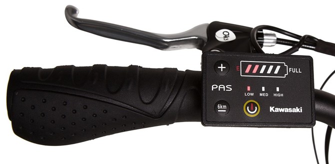

Dla osób, które chciałyby się troszkę zmęczyć na rowerze, producent przewidział również kontrolę ilości wsparcia. Na kierownicy znajduje się panel, za pomocą którego można włączyć/wyłączyć silnik, zapalić światła, sprawdzić poziom naładowania baterii oraz właśnie zmienić ilość wspomagania. Wybrać można spośród 6 poziomów, od delikatnego wsparcia, po praktycznie całkowite przejęcie funkcji napędu przez silnik elektryczny. W najwyższym trybie rozpędzić możemy się do maksymalnie 25 km/h. Jest to graniczna prędkość, jaką może osiągnąć rower elektryczny, żeby być kwalifikowanym jako zwykły rower, a nie pojazd elektryczny. Dzięki temu jeżdżąc Kawasaki, nie potrzebujemy dodatkowych dokumentów i możemy bez obaw poruszać się po drogach publicznych. Niezależnie od obowiązującego prawa zaleca się jednak przed wyjechaniem na drogi dokładne zapoznanie się z przepisami ruchu drogowego oraz posiadanie kasku.

Pewne rozczarowanie stanowi również bateria, ponieważ jej działanie jest silnie uzależnione od trybu jazdy. Według producenta na jednym ładowaniu można przejechać nawet 80 km. Jest to chyba wynik dla najmniejszego wspomagania i bardzo płaskiej trasy. Podczas przeprowadzonych testów przejechałem jednorazowo około 30 km po pagórkowatej trasie z maksymalnym wspomaganiem. To wystarczyło, żeby wskaźnik baterii spadł do najniższego poziomu. Przy bardziej rozważnym pedałowaniu będzie możliwe wydłużenie zasięgu, ale jest to równoznaczne z większym wysiłkiem. W związku z tym nie unikniemy ładowania baterii po każdej dłuższej wycieczce. Co gorsza ze względu na dużą pojemność jej naładowanie trwa po kilka godzin,więc nawet zabierając ze sobą ładowarkę, nie będzie możliwości szybkiego „zatankowania” dodatkowej porcji energii.
