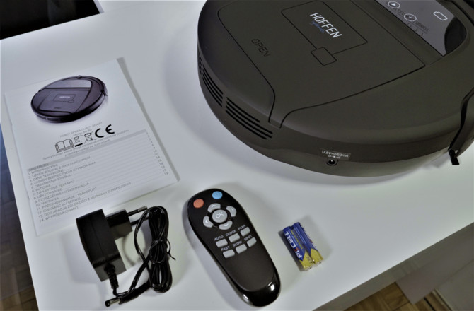

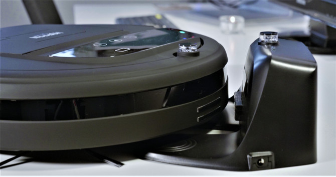

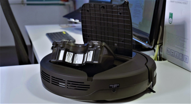

Robot SMART Hoffen był dostępny do kupienia w Biedronce za 399 zł. Już sama cena może wzbudzać niepokój. Niektóre rzeczy są najzwyczajniej na świecie niemożliwe w pewnych cenach, ale nie wyskakujmy przed szereg ze zbyt szybkim wyciąganiem wniosków. W pudełku znajdziemy wszystko co potrzebne będzie do uruchomienia odkurzacza i rozpoczęcia sprzątania. Oprócz głównej jednostki dostajemy plastikową bazę do ładowania, kabel zasilający oraz pilot sterowania z bateriami. Największy zarzut dotyczy w tym przypadku kabla, ponieważ jest on bardzo krótki. Z dużym prawdopodobieństwem konieczne będzie wykorzystanie przedłużacza, jeżeli baza będzie stała w miejscu oddalonym od gniazdek elektrycznych. Dodatkowo na wyposażeniu jest zestaw wymiennych akcesoriów, czyli dwie małe szczoteczki wirujące, główna szczotka zagarniająca oraz zbiornik na nieczystości i filtr. Co prawda dostajemy tylko jeden pakiet, ale jeżeli coś się zużyje to istnieje możliwość dokupienia i wymiany no nowe.

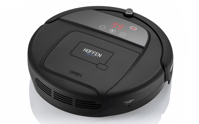

Odkurzacz ma formę klasyczną dla automatycznych robotów sprzątających. Okrągły pojazd o niezbyt dużej wysokości mieści się pod wysokimi szafkami oraz brzegiem łóżka, ale naturalnie nie podjedzie do samego narożnika ścian czy mebli. Na wierzchniej powierzchni znajduje się bardzo podstawowy wyświetlacz, który jednak spełnia swoją funkcję. Za jego pomocą możemy odczytywać aktualny tryb działania robota oraz programować jego działanie. Specjalne ikonki informują o poziomie naładowania baterii. Poniżej znajdują się też 3 dotykowe przyciski, które umożliwiają sterowanie robotem, nawet jeżeli nie mamy w ręku pilota. Na frontowej stronie odkurzacza znajduje się bumper z czujnikami stykowymi, które dostarczają informacje o małych przeszkodach, jeżeli takowe znajdują się na drodze urządzenia. System ten jest wspierany przez sensory optyczne, które skanują otoczenie rejestrując duże przeszkody, jak ściany czy meble. Dwa duże koła napędowe oraz jedno, małe i swobodne, podtrzymujące są na dole robota.

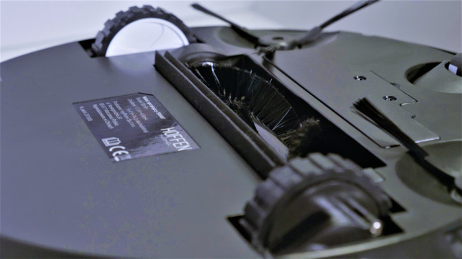

Tam też mocowane są wszystkie trzy szczotki. Istnieje możliwość ich łatwego wymontowania w celu utrzymywania w czystości lub wymiany na nowe. Niestety mała szczotki wirujące mają tendencje do samoczynnego, niepożądanego odłączania się od jednostki sprzątającej, jeżeli utkną pod meblem lub drzwiami. Wszystkie elementy wykonane są z taniego plastiku, ale w tej cenie nie można się spodziewać wiele więcej. Niestety czarny kolor sprzyja uwidacznianiu kurzu zbierającego się na powierzchni odkurzacza. Ponadto gumowana warstwa na części obudowy bardzo łatwo się rysuje, podobnie jak wyświetlacz. W wyniku nieszczęśliwego zbiegu wypadków odkurzacz wjechał pod drzwi balkonowe i się zaklinował. Skończyło się to głębokimi i szerokimi rysami. Ta dość niska jakość wykonania sprawia, że po około dwóch tygodniach testów egzemplarz wygląda jakby już długi czas pełnił swoją służbę.

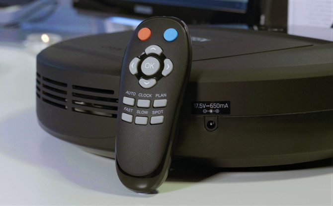

Podstawową funkcją robota sprzątającego Hoffen jest oczywiście automatyczne odkurzanie całej dostępnej przestrzeni. Odbywa się ono na podstawie na bieżąco wyznaczanej trasy oraz detekcji kolizji z przeszkodami. Jako że robot nie ma wbudowanej pamięci przestrzeni, w której się znajduje, zadanie realizowane jest przez określony przez użytkownika czas lub aż rozładowaniu ulegnie akumulator. Czas sprzątania można wybrać z zakresu 1-99 min. W pełni naładowana bateria pozwala na odkurzanie przez około jedną godzinę. Po tym czasie robot przerwie zadanie i spróbuje wrócić do bazy, żeby uzupełnić zapas energii. Jeżeli ponownie naładowanie sięgnie maksimum a na liczniku czasu nadal będzie czas na realizację zadania to odkurzacz automatycznie wznowi pracę. W przypadku, gdy nie ma potrzeby sprzątania całego mieszkania, za pomocą przycisków na pilocie można sterować odkurzaczem i poprowadzić go w miejsce wymagające interwencji. Jest to bardziej higieniczny sposób niż przenoszenie odkurzacza, choć zdecydowanie bardziej długotrwały. Równocześnie można się w ten sposób troszkę pobawić niczym samochodzikiem na baterie, a przy okazji zawsze troszkę posprzątamy. Poza manualną obsługą pracy możliwe jest również zaplanowanie sprzątania o danej godzinie określonego dnia tygodnia. Byłby to idealny tryb, ponieważ wtedy odkurzacz zrealizowałby swoje zadanie, gdy nikogo nie ma w domu, więc nie przeszkadzałoby jego krzątanie się i emitowany hałas. A robot, w porównaniu do niepozornych wymiarów, jest głośny do tego poziomu, że prowadzenie rozmowy podczas jego pracy jest niekomfortowe. Nie udostępniono też żadnych ustawień odnośnie siły ssania, więc jesteśmy ograniczeni do jednego, domyślnego trybu.
