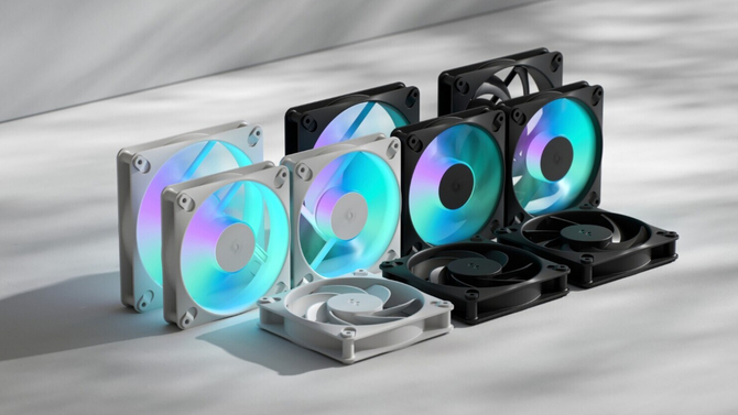

Seria wentylatorów Dynamic 3 zawiera zarówno 120-, jak i 140-milimetrowe jednostki. Dostępne są one - jak możemy zauważyć na powyższej grafice - w białej oraz czarnej wersji kolorystycznej, które mogą być dodatkowo podświetlane. Natomiast te pozbawione podświetlenia występują głównie w czarnej odsłonie (z białą spotkamy się w przypadku Dynamic 3 - 12 Reverse, a więc mniejszej wersji z odwróconymi łopatkami). Jeśli chodzi o wspomniane podświetlenie RGB, to możemy mieć do czynienia z ARGB Gen 2, na które składa się osiem adresowalnych diod LED.

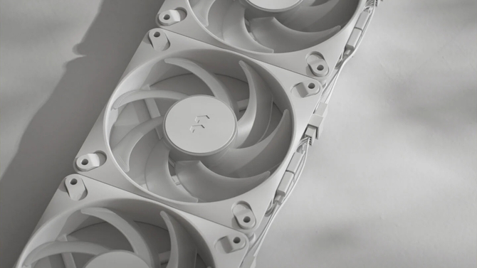

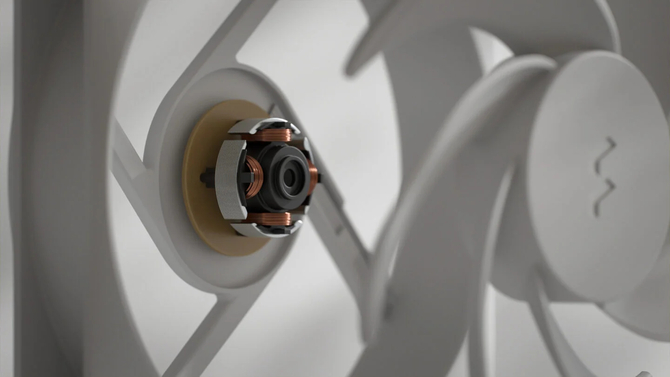

Obrotami mniejszych wersji można sterować (PWM) w zakresie od 350 do 2200 RPM, natomiast dla większych modeli jest to przedział od 350 do 1800 RPM. Każdy wariant został wyposażony w wirnik z siedmioma łopatkami, który współpracuje z łożyskiem karabinowym. Ważnym aspektem jest to, że wentylatory można ze sobą łączyć łańcuchowo (tzw. daisy chain). Znane są ceny w dolarach (nie można ich bezpośrednio przeliczać na złotówki - dochodzą jeszcze podatki), ale nowe wentylatory od marki Fractal zdają się nie być na ten moment dostępne do kupienia w Polsce. Jeśli chcemy się zapoznać z oficjalnym opisem i pełną specyfikacją od producenta, to znajdziemy je pod tym adresem.
