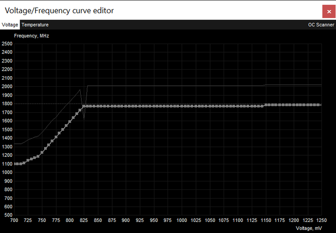

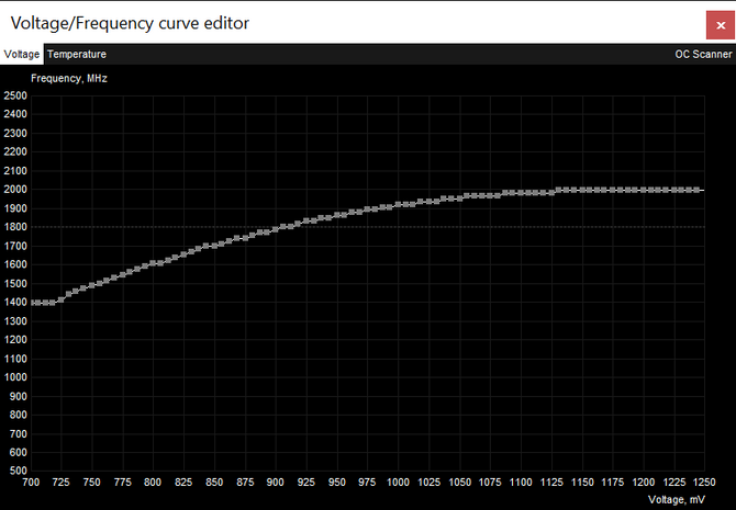

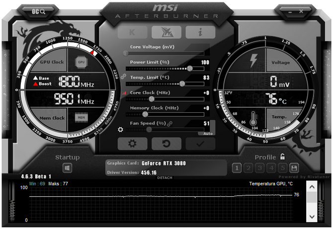

Żeby wywołać krzywą napięć w MSI Afterburner musicie wcisnąć kombinację CTRL+F, wówczas pojawi się okienko z dwiema osiami - taktowania i napięcia. Cała filozofia polega na tym, żeby znaleźć ustawienia zapewniające najwyższy GPU Boost na możliwie najniższym VCore. Minimalne taktowanie rdzenia jakie zanotowałem na NVIDIA GeForce RTX 3080 Founders Edition miało miejsce w Wiedźmin 3: Dziki Gon i wynosiło 1800 MHz, dlatego uznałem, że właśnie taka wartość zostanie moim targetem. Napięcie obniżyłem do poziomu 825 mV (całą krzywą możecie przesuwać góra / dół wykorzystując klawisz Shfit). Operacja trwa zaledwie kilka sekund, ale później trzeba kartę porządnie wygrzać i sprawdzić stabilność. Wyniki znajdziecie poniżej, aczkolwiek skala korzyści jest uzależniona od scenariusza testowego, co szczegółowo opisuję w dalszej części poradnika. Najpierw porcja screenów pod batutą Wiedźmin 3: Dziki Gon

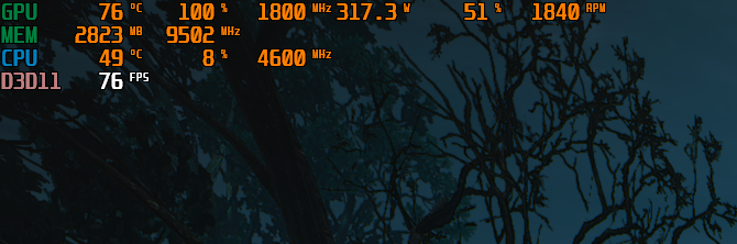

Jak widzicie, Wiedźmin 3: Dziki Gon opornie reaguje na undervolting, ponieważ wysyca power limity do ostatniej kropelki, ale jednocześnie spadek wydajności okazuje się praktycznie zerowy (minimalny GPU Boost jest praktycznie identyczny na obydwu ustawieniach). Obniżenie napięcia pozwoliło jednak nie tylko zmniejszyć pobór mocy (418 vs 465W) oraz temperatury (74 vs 77C), ale także obroty wentylatorów (1740 vs 1840 RPM). Pozwoliło to dodatkowo zredukować głośność. Shadow of the Tomb Raider na takich ustawieniach konsumował 85W mniej, różnica w taktowaniu względem ustawień fabrycznych wynosiła 120 MHz (1800 vs 1920 MHz), cooler notował 350 RPM mniej (1450 vs 1800 RPM), natomiast temperatury spadły o około 7 stopni Celsjusza (69 vs 76C). Wydajność była jednak niższa o dokładnie 7%. Pomiarów głośności dla Shadow of the Tomb Raider nie prowadzę, niemniej tutaj różnica byłaby znacznie większa niż w przypadku Wiedźmin 3: Dziki Gon. Każdy test trwał około 30 minut.
