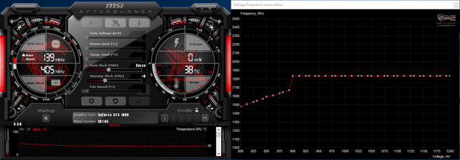

Na czym właściwie polega procedura undervoltingu karty graficznej? W przypadku kart graficznych należących do architektury Pascal bądź Turing od NVIDII kluczowa jest trzecia oraz czwarta generacja GPU Boost, która w prosty sposób pozwala na modyfikację tablic napięć oraz taktowań. Programem umożliwiającym takie zmiany jest np. MSI Afterburner i sam z niego zawsze korzystam, głównie ze względu na łatwość w dostępie do tablicy napięć oraz taktowań oraz szybkiej możliwości zapisania wybranych ustawień. Po odpaleniu programu wystarczy nacisnąć kombinację klawiszy "Lewy Ctrl+F". Przy zachowaniu fabrycznych ustawień i taktowań w testowanych notebookach wartości zapisane w tablicy napięć są zmienne i przy osiąganiu zbyt wysokiej temperatury rdzenia są one obniżane dynamicznie, przez co taktowanie w trybie GPU Boost 3.0/GPU Boost 4.0 spada często do najniższego określonego poziomu. W zdecydowanej większości przypadków niewielkie modyfikacje w tablicy napięć powodowały, że taktowanie w trybie GPU Boost 3.0 lub GPU Boost 4.0 było o wiele bardziej ustabilizowane, a uzyskanie podobnej wartości taktowania przy obniżonym napięciu skutkowało obniżeniem temperatury mobilnej karty graficznej.

Przykładowe ustawienia napięcia w tabeli napięć i taktowań odpowiednio dla mobilnych kart NVIDIA GeForce GTX 1080 (u góry) oraz GeForce RTX 2080 (na dole).

Idąc dalej przykładami topowych, mobilnych kart graficznych należących do architektury Pascal oraz Turing, wyjaśnimy jak pracowały karty przed i po procedurze undervoltingu. W przypadku GeForce GTX 1080 w notebooku SMART7 H773F (który był oczywiście testowany na łamach PurePC pod kątem undervoltingu), taktowanie przed UV wynosiło około 1830 MHz przy napięciu wahającym się w przedziale od 1000 do 1050 mV. Wówczas celem było tak obniżyć napięcie rdzenia graficznego, aby to samo taktowanie (albo jak najbardziej zbliżone) dało się osiągnąć na niższym napięciu. Okazało się wówczas, że mobilny GeForce GTX 1080 jest bardzo podatny na tego typu działanie i już przy napięciu 900 mV pracował z bardzo zbliżonym taktowaniem wynoszącym od 1820 do 1830 MHz. Osiągnięcie tej samej wydajności przy niższym napięciu skutkowało oczywiście obniżeniem temperatury. W przypadku tej konkretnej karty graficznej różnica wyniosła 6 stopni, jednak bywają przypadki większych różnic. Oczywistym jest, że różne każdy chip graficzny może inaczej reagować, jednak na przestrzeni ostatnich dwóch lat testów zauważyłem, że karty o tej samej specyfikacji, ale umieszczone w różnych laptopach, mają podobne wyniki po obniżeniu napięcia.

Drugim przykładem jest NVIDIA GeForce RTX 2080, w pełnej swojej odsłonie co jest bardzo ważne z punktu widzenia undervoltingu. Tutaj posłużę się notebookiem ASUS ROG G703GX. W trakcie testów taktowanie rdzenia wynosiło około 1890-1900 MHz przy napięciu wynoszącym od 1000 do 1025 mV. Podczas obniżania napięcia (które dla kart z rodziny Turing przeprowadza się w identyczny sposób jak dla Pascali) udało się osiągnąć taktowanie rzędu 1880 MHz przy obniżonym do 925 mV napięciu. Tak duża różnica również wpłynęła istotnie na końcowe wyniki, ponieważ zachowując niemal identyczne taktowanie rdzenia, temperatury obniżyły się o blisko dziesięć stopni. Nie da się jednak ukryć, że o ile w przypadku mobilnych kart Pascal wszystkie trzy najwyższe modele GPU miały zawsze bardzo dobrze widoczne różnice przed i po przeprowadzeniu procedury undervoltingu. Mowa więc o kartach NVIDIA GeForce GTX 1060, GeForce GTX 1070 oraz GeForce GTX 1080. Było to związane w dużej mierze z tym, że ich taktowania były w niewielkim stopniu zmniejszone w porównaniu do desktopowych odpowiedników. Wszystkie trzy układy mocno szybowały do góry w trybie GPU Boost 3.0. Ponadto, choć obniżono także współczynniki TDP, różnice w stosunku desktop-mobile nie były tak duże jak ma to miejsce przy architekturze Turing.

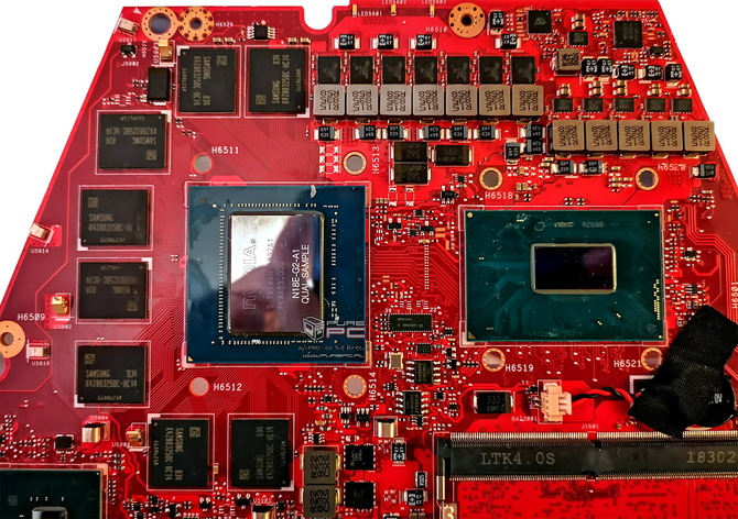

Wracając jednak do mobilnych kart NVIDIA GeForce RTX 20x0. Nie da się ukryć, że wszystkie trzy układy, a więc GeForce RTX 2060, GeForce RTX 2070 oraz GeForce RTX 2080 mają bardzo duże chipy graficzne. Rdzeń graficzny Turing TU106 ma powierzchnię 445 mm², z kolei Turing TU104 ma już powierzchnię 545 mm². W porównaniu do rdzeni Pascal GP106 (200 mm²) oraz Pascal GP104 (314 mm²) to bardzo duże różnice, które chcąc nie chcąc musiały wpłynąć na większe cięcia w przypadku taktowania rdzenia oraz współczynnika TDP. Tak naprawdę tylko GeForce RTX 2080 w swojej pełnej wersji jest najbardziej zbliżony do desktopowego układu, jednak z tego powodu montowany jest tylko do największych notebooków DTR o najbardziej zaawansowanych układach chłodzenia. Tylko w przypadku tej karty graficznej undervolting daje wymierne korzyści, które przedstawiłem choćby na przykładzie ASUS ROG G703GX. Już GeForce RTX 2070 pracuje na znacznie niższych napięciach, skutkując stosunkowo niskim taktowaniem w trybie GPU Boost 4.0, osiągając poziom 1600-1650 MHz. Mimo wszystko w przypadku tej karty jesteśmy jeszcze w stanie obniżyć o około 5 stopni temperatury karty graficznej, jeśli odpowiednio przeprowadzimy procedurę undervoltingu. Dla wszystkich pozostałych kart, a więc GeForce RTX 2060 oraz wszystkich układów Max-Q Design obniżanie napięcia nie przyniesie już praktycznie żadnych korzyści. Przetestowałem już trzy notebooki z GeForce RTX 2060 oraz dwa z GeForce RTX 2080 Max-Q Design. W żadnym przypadku nie udało się obniżyć temperatur ani istotniej wpłynąć na pobór mocy. Wszystkie te karty pracują na niskim taktowaniu, co najdobitniej widać w przypadku GeForce RTX 2060.

NVIDIA GeForce RTX 2060 Mobile, choć nie jest układem Max-Q Design, to został znacząco zredukowany pod kątem rzeczywistego taktowania rdzenia.
