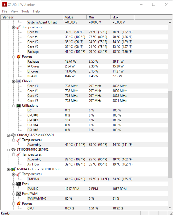

Bardzo często bywa tak, że użytkownik sam pomaga sprzętowi wywołać termiczny throttling. Lekkomyślne i nieodpowiedzialne użytkowanie własnym laptopem również prowadzi do coraz częstszego objawiania throttlingu i w konsekwencji do skracania żywotności urządzenia. Zanim przystąpimy do określenia domowych, prostych sposobów na zminimalizowanie ryzyka wystąpienia tego niekorzystnego zjawiska, powinniśmy zwrócić uwagę na temperaturę wszystkich podzespołów tj. procesora, karty graficznej, dysku twardego. Powyższa rada pewnie dla wielu okaże się banalna i śmieszna, jednak pierwszym krokiem do udzielenia pomocy notebookowi jest prawidłowe zdiagnozowanie problemu. To jest jak z lekarzem i pacjentem. Aby uzyskać poprawną diagnozę choroby, należy wpierw pacjenta dobrze zbadać. Jest kilka darmowych programów, których zadaniem jest stałe monitorowanie temperatur podzespołów.
Darmowy program HWMonitor do monitorowania temperatur podzespołów.
Najlepszymi w mojej opinii są odpowiednio HWMonitor oraz HWINFO (32/64 bit). Pierwszy z nich monitoruje temperatury procesora wraz z jego taktowaniem, karty graficznej oraz dysku twardego. Program zawsze podaje najniższe oraz najwyższe odnotowane wartości oraz bieżące, występujące w chwili obecnej. HWINFO podaje natomiast nie tylko szczegółowe informacje dotyczące procesora ale również sygnalizuje w jasny sposób, w których momentach sprzęt objawia termiczny throttling. Tą prostą metodą użytkownik może szybko zdiagnozować czy jego laptop się przegrzewa, czy jednak wszystko jest w normie. Podczas standardowej pracy temperatury CPU oraz GPU nie powinny przekraczać 40 stopni, ale wiadomo - im mniej tym lepiej, bowiem to świadczy o prawidłowym działaniu układu chłodzenia. Podczas obciążenia (np. w grach), jeśli temperatury procesora i/lub karty stale przekraczają 80 stopni należy już zwrócić na to uwagę. Jeśli natomiast stale przekraczają 90 stopni, istnieje bardzo duże ryzyko throttlingu i ewentualnego przegrzania się podzespołów.

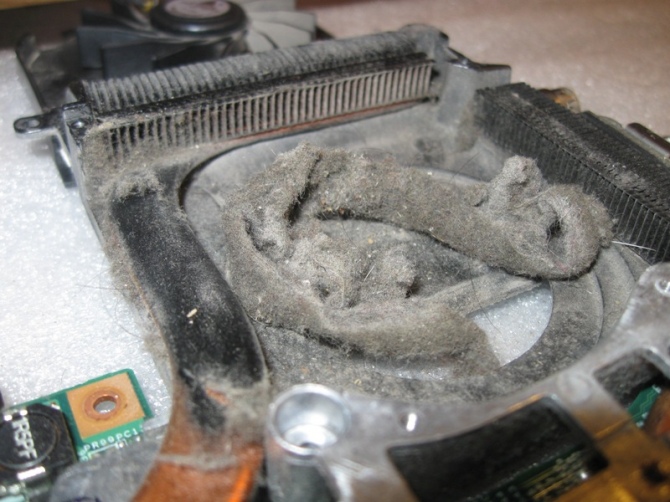

Tak właśnie wygląda układ chłodzenia, gdy przez kilka lat zapomina się go wyczyścić...

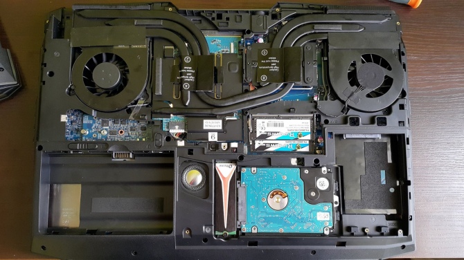

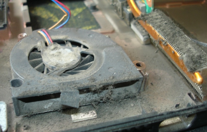

Kolejnym sposobem na zmniejszenie ryzyka wystąpienia throttlingu jest regularne czyszczenie układu chłodzenia. Jest to bardzo często ignorowane przez użytkowników, przez co po otwarciu klapy po raz pierwszy od lat kilku widzimy obraz taki jak ten powyżej. Są to oczywiście skrajne przypadki, które jednak pojawiają się w serwisach sprzętowych coraz częściej. Zabrudzony, zakurzony układ chłodzenia nie przypadkowo jest wymieniany jako najczęstsza przyczyna przegrzewania się podzespołów. W końcu wentylatory są tak zapchane kurzem, że nie są w stanie prawidłowo działać, czego skutkiem jest opisany wyżej throttling. Jeśli mamy w notebooku stosunkowo łatwy dostęp do chłodzenia, gdzie wystarczy zdjąć tylną klapę, powinniśmy sami regularnie czyścić swój sprzęt. Jeśli istnieje obawa, że usunięcie spodniej płyty spowoduje automatyczne przerwanie bezpłatnej obsługi gwarancyjnej, wówczas należy albo skontaktować się z danym producentem i spytać czy taka opcja jest możliwa do samodzielnej realizacji. Jeśli okaże się, że nie ma takiej możliwości, wówczas najbezpieczniej jest odesłać sprzęt na gwarancję, w celu gruntownego wyczyszczenia. Większość producentów jednak nie robi takich problemów, tak więc gorąco namawiam do przełamania strachu i samodzielnego wyczyszczenia własnego laptopa. Nie czekajcie również na ostatnią chwilę, bowiem takie czekanie zawsze się mści na użytkowniku. Osobiście własny sprzęt czyszczę raz na pół roku - kurzu wówczas jest niewiele, a dzięki takiemu profilaktycznemu działaniu nie ryzykuję zapchania chłodzenia brudem.

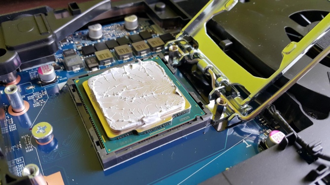

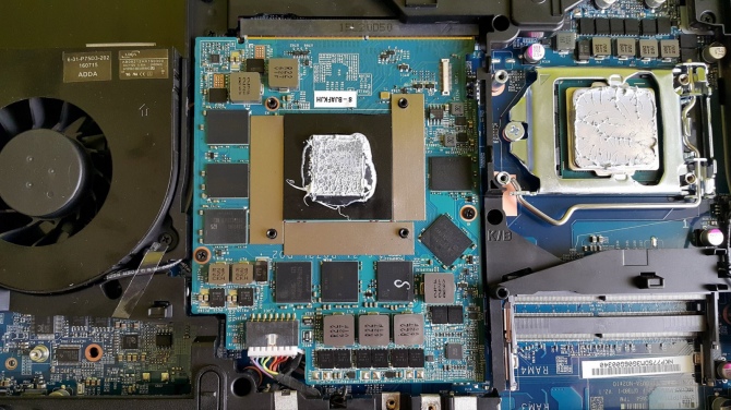

Z powyższym zarzutem wiąże się kolejny problem, który dla wielu będzie z pewnością bardziej stresujący. Mianowicie chodzi o regularną wymianę pasty termoprzewodzącej. Pasta, którą nakłada się fabrycznie na procesor oraz chip karty graficznej po pewnym czasie zaczyna wysychać, przez co traci swoje właściwości. Wyschnięta pasta nie jest w stanie prawidłowo rozproszyć ciepła, co skutkuje gwałtownym wzrostem temperatury zarówno CPU jak również GPU. Łatwiej jest samemu wymienić pastę, gdy dostęp do wszystkich podzespołów jest prosty i szybki. Jeśli mamy problem z dostaniem się do podzespołów, wówczas najrozsądniej jest oddać sprzęt do serwisu, który ma doświadczenie w tego typu sprawach, jednak oczywiście należy wówczas liczyć się z odpowiednimi kosztami. Jeśli sami regularnie wymieniamy pastę, wówczas dobrze jest się rozejrzeć za produktem o bardzo dobrych właściwościach np. Gelid Solution GC Extreme (osobiście używam) albo Kryonaut Thermal Grizzly. Pasta o dobrej jakości jest w stanie obniżyć temperatury podzespołów o kilka, kilkanaście stopni pod obciążeniem. Wymiana pasty termoprzewodzącej nie jest wymagana często, najlepiej więc ograniczyć tą czynność do jednego razu w ciągu 1,5-2 lat w zależności od użytego produktu. Koszt nie jest wysoki, a mamy jednak ten komfort, że w laptopie umieszczona jest świeża pasta.
Czasem trzeba wymienić pastę termoprzewodzącą.

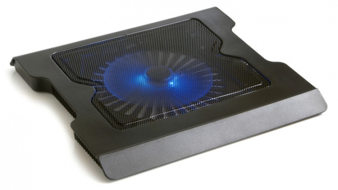

Na koniec pozostawiłem kwestię podkładek chłodzących pod laptopa. W sieci co chwilę spierają się dwie grupy, podczas których jedna twierdzi, że podkładki są super i w ogóle. Po przeciwległej stronie barykady mamy natomiast obóz ludzi twierdzących, że podkładki to zwykły pic na wodę i sposób na łatwy zarobek dla producentów. Jak jednak jest w rzeczywistości? Cóż, to zależy tylko i wyłącznie od samego notebooka. Jeśli na spodzie nie ma żadnych krat wentylacyjnych albo są rozmieszczone w dziwnych miejscach, wówczas nie powinniśmy się spodziewać, że podkładka w czymś pomoże. Takie urządzenie jest faktycznie w stanie zbić temperatury podzespołów o kilka dodatkowych stopni, jednak tylko w sytuacji, jeśli kratki wentylacyjne na spodzie są na tyle duże, aby bez problemu mogło się przez nie przedrzeć chłodne powietrze wytwarzane przez podkładkę. W innym wypadku, zakup jest tylko marnotrawieniem własnych, ciężko zarobionych pieniędzy.
To w końcu ta podkładka pomaga czy tylko zajmuje niepotrzebnie miejsce?
