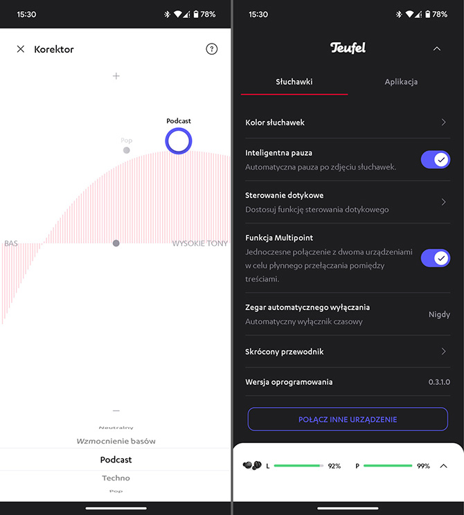

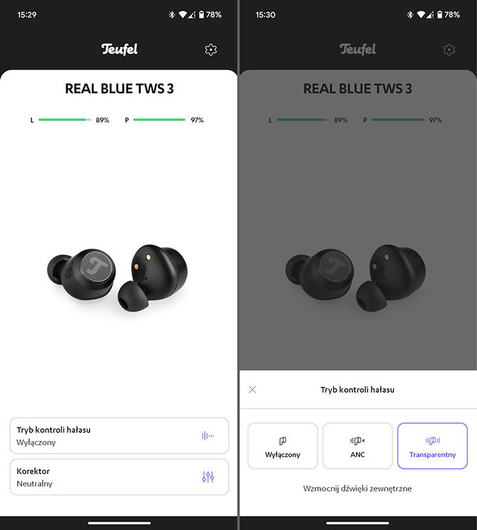

Aplikacja nosi nazwę Teufel Headphones, jest darmowa, przetłumaczona na język polski i dostępna na smartfony z systemami Android oraz iOS. Interfejs i funkcjonalność aplikacji są ograniczone do niezbędnego minimum. Nie znajdziemy tutaj żadnych wodotrysków, ale trzeba przyznać, że obsługa jest łatwa i dość intuicyjna. Na ekranie głównym zaprezentowany jest stan naładowania akumulatorów w każdej ze słuchawek. O dziwo nie zauważyłem tutaj stanu naładowania etui, ale co ciekawe informacja ta pojawia się w samym Androidzie. Albo pokazuje się w “chmurce” powiadomień, albo w górnym, wysuwanym menu. Widoczna jest też grafika prezentująca wygląd słuchawek w odpowiednim kolorze, a na dole można użyć przycisku do przełączania trybów ANC włączone / ANC wyłączone / tryb przezroczysty. Jest też dostęp do bardzo prostego korektora dźwięku, z paroma ustawieniami fabrycznymi i jednym własnym.
Po wejściu w ustawienia też znajdziemy tylko garstkę użytecznych opcji. Słuchawki mają funkcję inteligentnej pauzy, czyli potrafią automatycznie wstrzymać muzykę po wyjęciu obydwu słuchawek z uszu oraz ponownie rozpocząć po ich włożeniu. Działa to z około 1-2 sekundowym opóźnieniem, ale działa (w razie potrzeby można dezaktywować). Jest też funkcja multipoint, więc można sparować słuchawki z dwoma odtwarzaczami naraz i płynnie przełączać się między nimi. Ją również można wyłączyć, jeśli ktoś nie korzysta. Użytkownik może także ustawić czas automatycznego wyłączania słuchawek w celu oszczędzania energii. Dostępny jest czas od 5 minut, do 3 godzin lub opcja nigdy. Aplikacja daje dostęp do skróconego przewodnika, języka interfejsu oraz oczywiście opcji aktualizacji firmware’u słuchawek. Możliwe jest także dostosowanie obsługi dotykowej, o czym pisałem już wcześniej.
