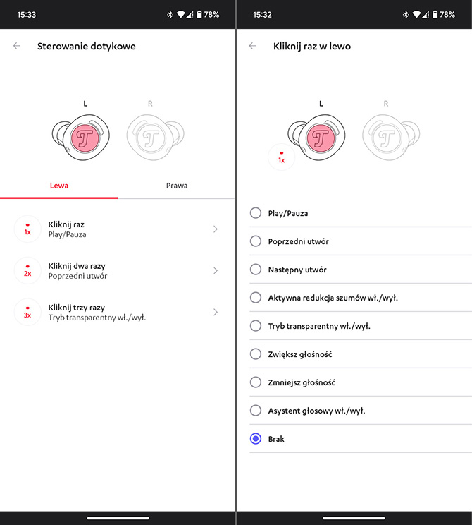

Jak już wspomniałem wcześniej, na zewnętrznych powierzchniach słuchawek znajdują się panele do sterowania dotykowego. Ich działanie oceniam pozytywnie. Są na tyle czułe, że zazwyczaj nie trzeba powtarzać dotknięć, a jednocześnie nie zauważyłem, żeby rozpoznawały przypadkowe, lekkie dotknięcia na krawędziach lub wielokrotne dotknięcia zamiast pojedynczego. Ważne jest to, że model Real Blue TWS 3 pozwala dostosowywać funkcje aktywowane przez te dotknięcia. Przykładowo pojedynczym gestem można uruchomić takie akcje: odtwarzanie / pauza, zmiana utworu, włączanie lub wyłączanie ANC, włączanie lub wyłączanie trybu przezroczystego, zmiana głośności, albo aktywowanie asystenta głosowego.
Dokładnie ten sam zestaw funkcji można włączyć podwójnym dotknięciem. Natomiast potrójny gest ogranicza się do: odtwarzania/pauzy, zmiany utworu, aktywacji / dezaktywacji ANC lub trybu transparentnego, albo włączania asystenta głosowego. Najważniejsze jest jednak to, że bez problemu ustawimy oddzielne akcje dla lewej i prawej słuchawki. Innymi słowy, np. lewą słuchawką można obniżać głośność, a prawą podwyższać lub lewą zmieniać ANC, a prawą, tryb przezroczysty. To bardzo przydatna cecha testowanych słuchawek, która ma bezpośredni wpływ na przyjemność i wygodę codziennego ich używania.
