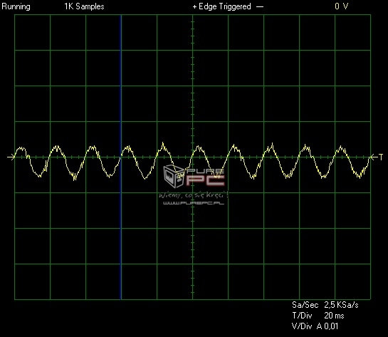

Multimetrem nie jesteśmy w stanie zbadać dokładnie napięcia, ponieważ próbkowanie jest zbyt małe. Poważne portale robiące profesjonalne testy zasilaczy komputerowych (impulsowych) wiedzą, że oscyloskop to najważniejsze urządzenie pomiarowe w całej procedurze testowej. To dzięki niemu można dokładnie ocenić jakość napięć, bo tętnienia napięć na wyjściu zasilacza to najważniejszy parametr. Przykładowo - testowany sampel X dający napięcie wyjściowe dla obwodu +12 V dla obciążenia 100% o wartości 11,5 V i napięciu tętnień na poziomie 20 mV, będzie o klasę lepszy od modelu Y, dającego w tych samych warunkach +12,10 V i napięcie tętnień 150 mV (maksymalna dopuszczalna wartość wg nomy ATX to 120 mV). Wysoka wartość napięcia tętnień może prowadzić do niestabilności komputera, losowych restartów czy BSOD-ów (Blue Screen of Death). Poniżej przebieg napięcia +12 V zasilacza Seasonic PRIME 750 W Titanium o bardzo niskich napięciach tętnień.

- Oscyloskop odpowiada za podgląd przebiegu napięcia, odczytanie wartości napięcia tętnień i porównania z dopuszczalnymi zakresami normy ATX. Interesuje nas wyłącznie pomiar wartości międzyszczytowej składowej zmiennej tzw. peak-to-peak, na zdjęciu poniżej okienko zaznaczone czerwoną ramką (Pk-Pk) - wartość wyrażona jest w miliwoltach (mV).
