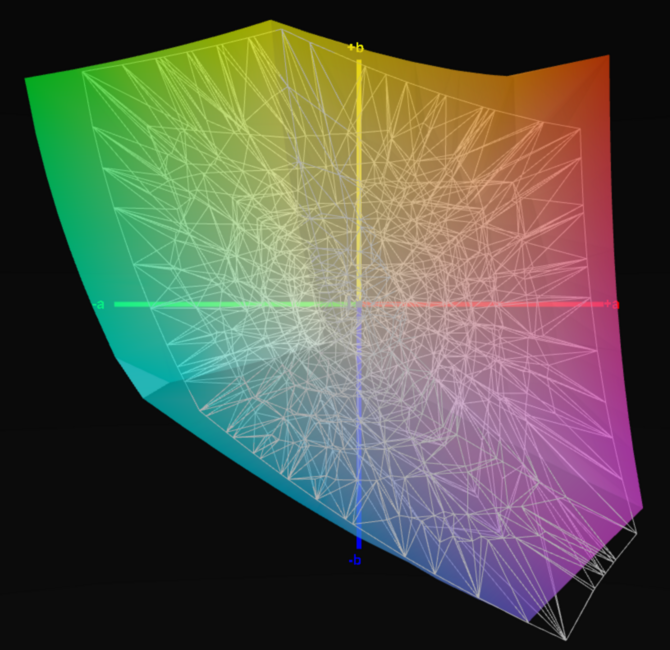

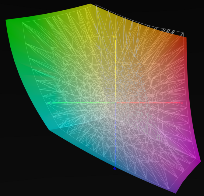

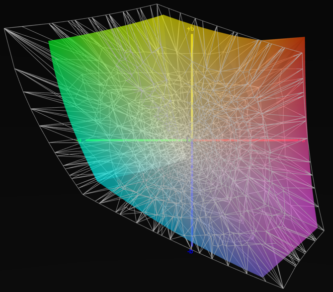

Philips Evnia OLED 49M2C8900: Pokrycie barw sRGB (Tryb Konsolowy): 100% przestrzeni sRGB przy całkowitej objętości wynoszącej 167,7%
Philips Evnia OLED 49M2C8900: Pokrycie barw Adobe RGB (Tryb Konsolowy): 94,9% przestrzeni Adobe RGB przy całkowitej objętości wynoszącej 115,5%
Philips Evnia OLED 49M2C8900: Pokrycie barw DCI-P3 (Tryb Konsolowy): 99,6% przestrzeni DCI-P3 przy całkowitej objętości wynoszącej 118,8%

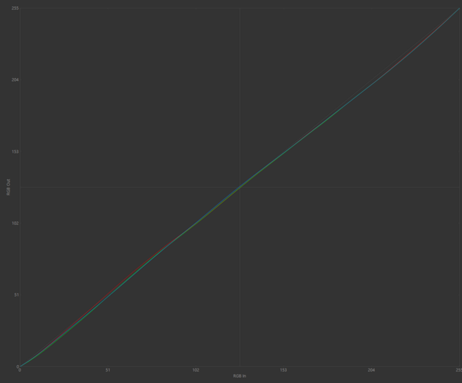

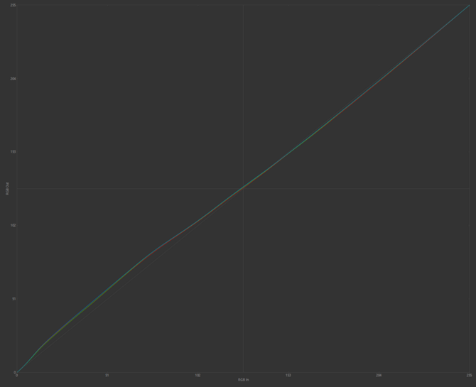

Philips Evnia OLED 49M2C8900: Krzywe korekcyjne matrycy w trybie Konsolowym:

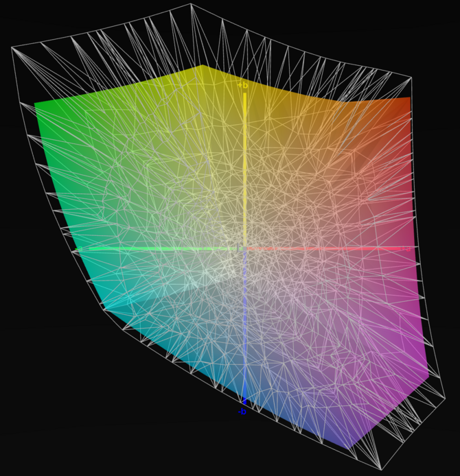

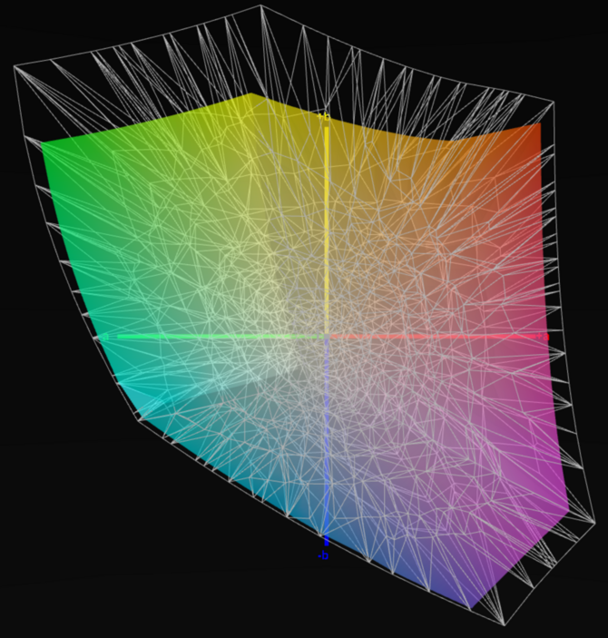

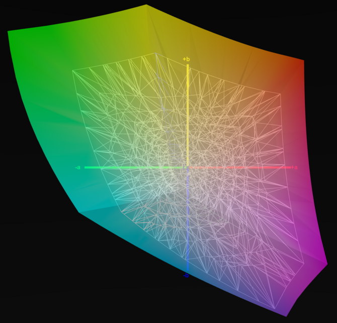

Philips 49B2U5900CH: Pokrycie barw sRGB (Tryb Standard): 96,7% przestrzeni sRGB przy całkowitej objętości wynoszącej 118,7%
Philips 49B2U5900CH: Pokrycie barw Adobe RGB (Tryb Standard): 79% przestrzeni Adobe RGB przy całkowitej objętości wynoszącej 81,8%
Philips 49B2U5900CH: Pokrycie barw DCI-P3 (Tryb Standard): 80,3% przestrzeni DCI-P3 przy całkowitej objętości wynoszącej 84,1%

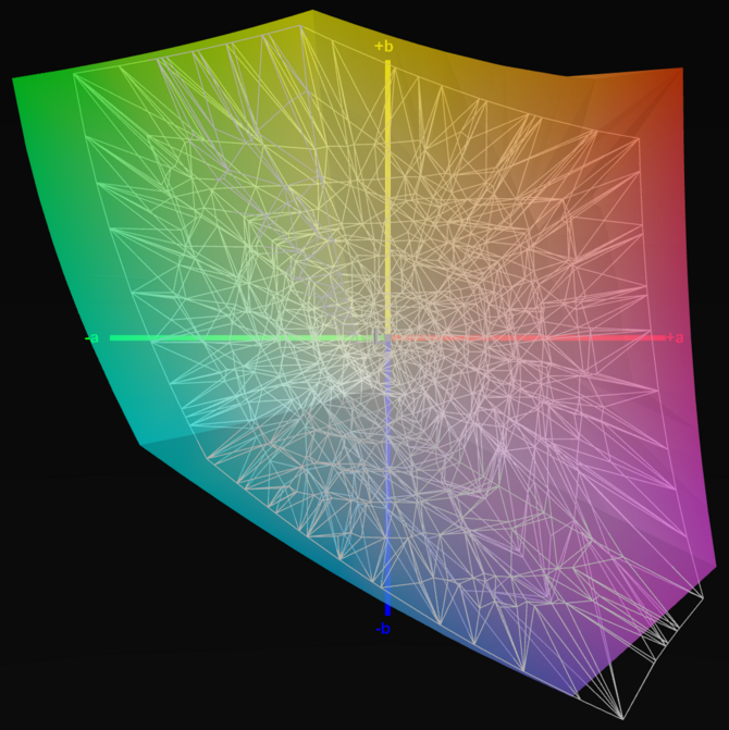

Philips 45B1U6900CH: Pokrycie barw sRGB (Tryb Standard): 97,1% przestrzeni sRGB przy całkowitej objętości wynoszącej 117,2%
Philips 45B1U6900CH: Pokrycie barw DCI-P3 (Tryb Standard): 82,2% przestrzeni DCI-P3 przy całkowitej objętości wynoszącej 84,3%

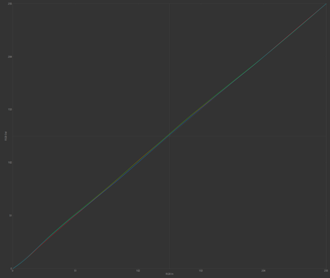

Philips 45B1U6900CH: Krzywe korekcyjne matrycy w trybie Standard:

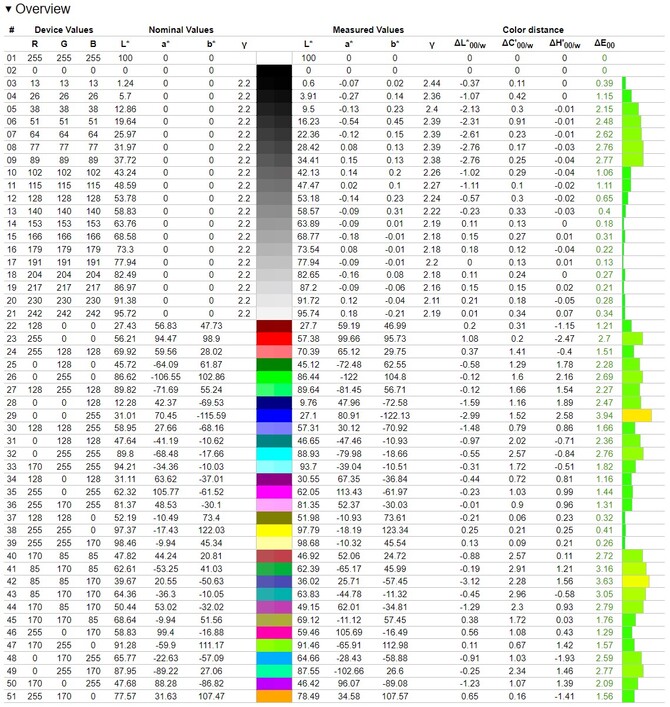

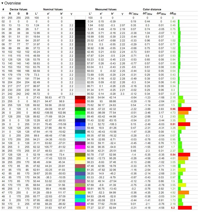

Philips Evnia OLED 49M2C8900 wykorzystuje matrycę QD-OLED, więc jak można się spodziewać, jest to panel szerokogamutowy. Pokrywa on 100% przestrzeni sRGB, blisko 95% Adobe RGB oraz blisko 100% DCI-P3. Jakość obrazu, przy zachowaniu przestrzeni DCI-P3, robi świetne wrażenie. Większość trybów charakteryzuje się niskimi błędami deltaE, poniżej 2 punktów, a sam obraz odznacza się dość dużą wiernością reprodukcji barw oraz odpowiednim ich nasyceniem. W trybie konsolowym, średnie błędy deltaE dla przestrzeni barw sRGB oraz DCI-P3 wynoszą odpowiednio 3,56 oraz 1,59 punktu. Są jednak tryby, w których błąd deltaE dla DCI-P3 będzie jeszcze niższy, w okolicach 1,3-1,4 punktu.
Philips Evnia OLED 49M2C8900 w trybie Konsolowym - średnie błędy deltaE dla przestrzeni barw sRGB oraz DCI-P3 wynoszą odpowiednio 3,56 oraz 1,59 punktu

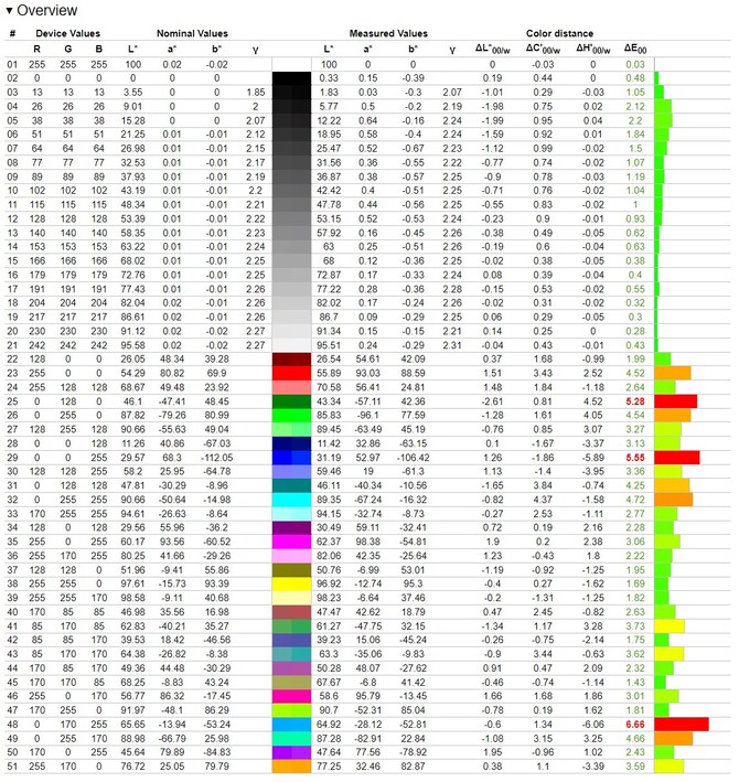

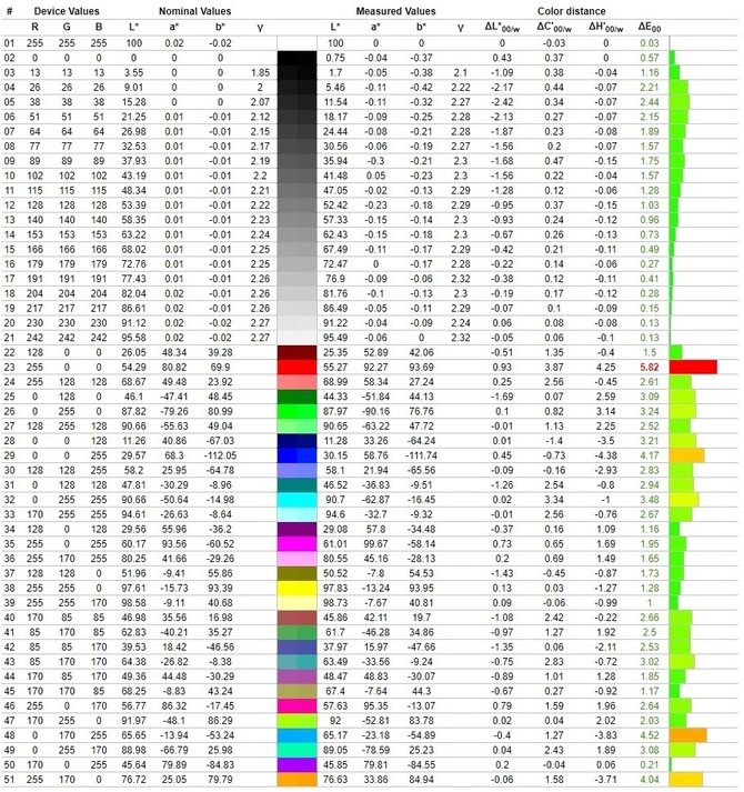

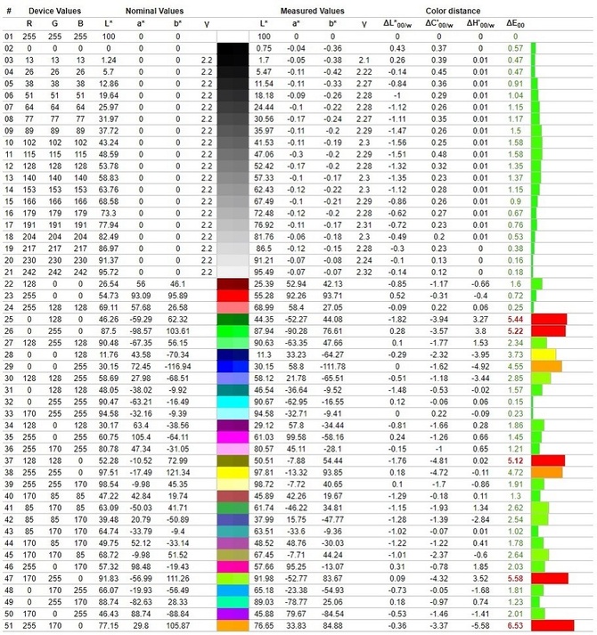

Philips 49B2U5900CH oraz Philips 45B1U6900CH oferują matryce VA i w obu przypadkach jakość obrazu stoi na bardzo podobnym poziomie (choć 45-calowa wersja wypada nieco lepiej pod względem wierności reprodukcji barw). Ogólnie w ich przypadku mowa o blisko 100% pokryciu przestrzeni barw sRGB, około 79% dla Adobe RGB oraz 81-82% dla szerokiej palety barw DCI-P3. Obraz nie jest aż tak nasycony jak w przypadku wariantu z ekranem OLED, ale to nadal przyzwoicie prezentujący się wyświetlacz, który spełni wymagania urządzenia, ukierunkowanego przede wszystkim na pracę biurową. Jako że mamy do czynienia z ekranami VA, te odznaczają się dużo wyższym współczynnikiem kontrastu niż IPS, choć z drugiej strony realne wyniki są nieco niższe od deklarowanej specyfikacji (poniżej 3000:1).
Monitor Philips 49B2U5900CH w trybie Standard: średnie błędy deltaE dla przestrzeni barw sRGB oraz DCI-P3 wynoszą odpowiednio 2,26 oraz 1,98 punktu

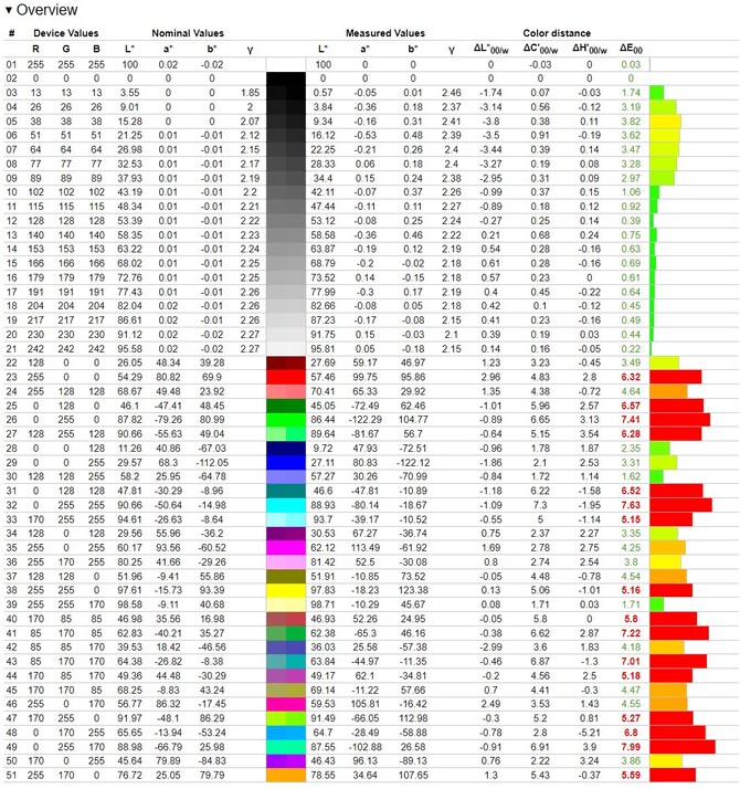

Monitor Philips 45B1U6900CH w trybie Standard: uśrednione błędy deltaE dla przestrzeni barw sRGB oraz DCI-P3 wynoszą odpowiednio 1,93 oraz 1,84 pkt
