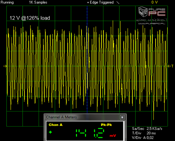

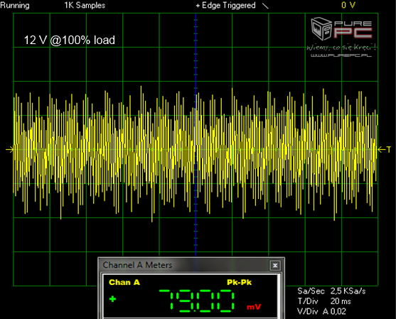

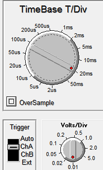

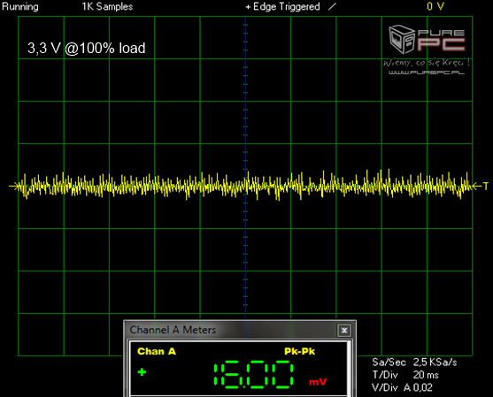

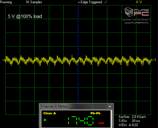

Multimetrem nie jesteśmy w stanie zbadać przebiegu napięcia, ponieważ próbkowanie jest zbyt małe. Do tego celu niezbędny jest oscyloskop - korzystamy z przystawki oscyloskopowej USB Singray DS1M12. To dzięki tym pomiarom można dokładnie ocenić jakość napięć, bo tętnienia na wyjściu zasilacza to najważniejszy parametr. Przekroczenie dopuszczalnych wartości ustalonych w normie ATX może prowadzić do niestabilności komputera, losowych restartów, BSOD-ów (Blue Screen of Death) lub też trwałego uszkodzenia sprzętu. Interesuje nas wyłącznie pomiar wartości międzyszczytowej składowej zmiennej, tzw. peak-to-peak (Pk-Pk) - wartość wyrażona jest w miliwoltach (mV). Stała czasowa na działkę ustawiona została na 20 ms, natomiast wartość napięcia na działkę 20 mV.

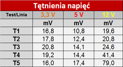

Poniżej jeszcze wyciąg z normy ATX 2.3, na obwodach +12 V oraz -12 V dopuszczalne są wartości do 120 mV, na pozostałych natomiast do 50 mV.
Tętnienia na wszystkich liniach zawierają się w przyjętym zakresie normy ATX. Na pełnej mocy na linii +12 V zauważalny jest niemal dwukrotny wzrost napięcia tętnień: z 41,4 mV w teście T4, do 79 mV przy pełnym obciążeniu jednostki. Na niskich i średnich obciążeniach, do 50% mocy, mamy wartości rzędu kilkudziesięciu miliwolt. Jest dobrze, jak na jednostkę poniżej 250 zł. Problemy zaczynają się podczas mocnego przeciążenia XFXa, o ile 92,6 mV w teście 110% mieści się w nomie, o tyle 141 mV podczas testu maksymalnego przeciążenia to już przekroczenie górnej granicy normy ATX o 21 mV. Przypominam, że to właśnie w tym teście zasilacz uległ uszkodzeniu. Zwróćcie też uwagę na ilość szumów, która jest bardzo duża. Filtrowanie napięć nie jest mocna stroną XFX Core XT600. Może to być efektem niskiej jakości kondensatorów.
