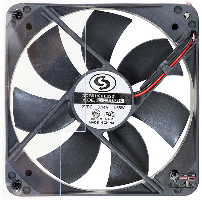

Za chłodzenie elektroniki odpowiada 120-milimetrowy wentylator Zheng Heng Electronics Co., Ltd. DF1202512SELN, z łożyskiem ślizgowym bądź hydraulicznym. Niestety nie mogłem odnaleźć specyfikacji, strona producenta nie działa. Prędkość maksymalna wynosi 1600 obr./min.

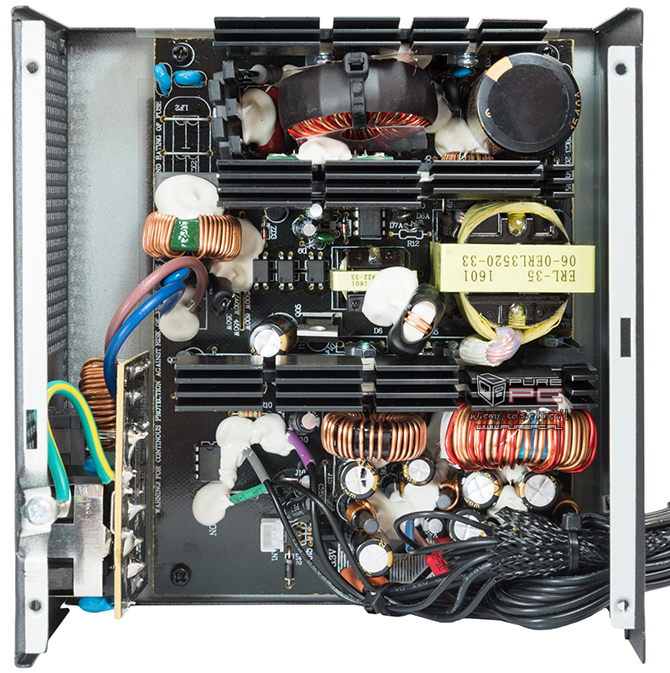

Na czarnym laminacie znajdziemy sporo elementów elektronicznych. W XFX Core XT600 zastosowano trzy anodowane na czarno aluminiowe radiatory o zwiększonej pojemności cieplnej plus dodatkowy niewielki radiatorek, zamontowany na mostku prostowniczym. Na lewej krawędzi głównego laminatu znajduje się filtr EMI, którego część umieszczono na osobnym PCB przylutowanym do złącza AC. Całość wygląda dość schludnie.
Między radiatorem APFC i sekcją prostowania znajduje się mostek prostowniczy, który jak wcześniej wspomniałem, posiada dedykowany radiator. Niestety mam wrażenie, że umiejscowienie tego odpromiennika nie jest najlepszym rozwiązaniem, gdyż może on blokować przepływ powietrza z ciasnego kanału między radiatorami APFC oraz sekcją prostowania. Będzie to miało znaczenie podczas bardzo dużych obciążeń. Między owymi radiatorami umieszczono cewkę układu aktywnej korekcji mocy, jeden kondensator wysokonapięciowy oraz niewielki pionowy laminat. W centralnej części płyty głównej mamy dwa transformatory, mniejszy odpowiada za obwód 5 Vsb. Największy radiator, o długości niemal całego głównego laminatu, odprowadza ciepło z sekcji prostowania strony wtórnej. W jego bliskich okolicach mamy dwie cewki grupowej regulacji napięć, kondensatory filtrujące oraz przewody.

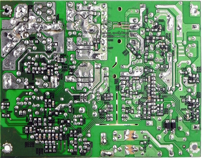

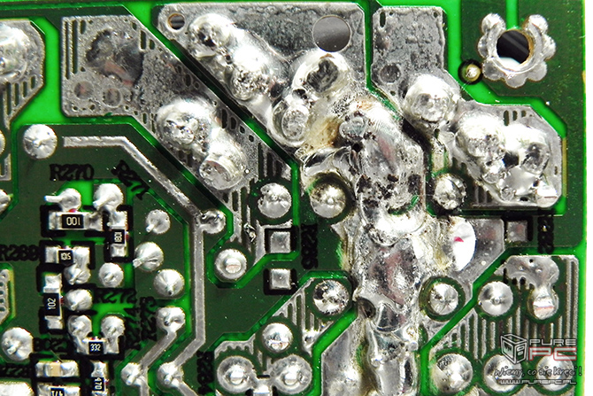

Jakość lutowania jest przeciętna, zaliczam na trójkę w pięciostopniowej skali. Jest kilka poprawek lutowniczych, pozostałości topnika. Na rewersie PCB nie znajdziemy żadnych kluczowych elementów. Co warto podkreślić- producentem OEM nie jest Seasonic, w przeciwieństwie do wyższych modeli. Owszem XFX skorzystał z projektu Seasonic, jednak produkcją zajmuje się fabryka Shenzhen Rui Sheng Yuan Technology. W zasadzie ta sama platforma znajduje się w modelu Hydance serii CT i są one produkowane w jednej fabryce.
