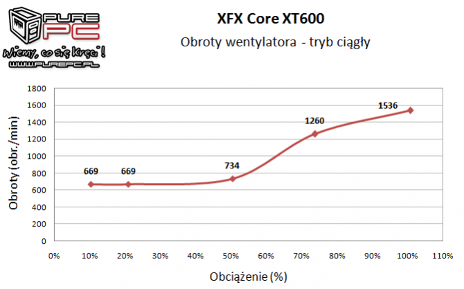

Za rozpraszanie nagromadzonego gorącego powietrza odpowiada 120-milimetrowy wentylator, który działa w trybie ciągłym. Podczas testów 600-watowego XFX Core XT600, rotor pracował z prędkością maksymalną 1633 obr./min w teście 110%. Do połowy mocy wentylator nie przekracza 750 obr./min., natomiast przy 74% obroty wzrastają do 1260 obr./min i do 1536 obr./min podczas pracy z pełnym obciążeniem jednostki.
Wydawać by się mogło, że wysoka sprawność zasilacza powinna gwarantować niskie temperatury pracy. Nie w tym przypadku. Konstrukcja wnętrza nie jest zoptymalizowana pod kątem cyrkulacji powietrza, co skutkuje gromadzeniem się w niektórych miejscach gorącego powietrza. Temperatury niemal w całym zakresie przeprowadzonych testów, jak i trzech godzin uprzedniego wygrzewania nie przekroczyły 40 °C, dopiero w teście T4 zanotowałem o 1,1 °C więcej. Przy mocy całkowitej termometr pokazywał 43,5 °C. Natomiast podczas przeciążenia do 110% zanotowałem 44,3 °C. Nie jest to dobrą wiadomością i świadczy nie tylko o nieskutecznym chłodzeniu, ale także potencjalnie mniejszej żywotności czy awaryjności jednostki.

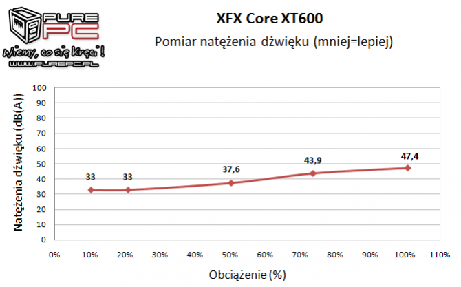

Pomiar ciśnienia akustycznego wykonany został w pomieszczeniu o wymiarach wewnętrznych 3,5 x 4 x 2 m. Za urządzenie pomiarowe posłużył decybelomierz Voltcraft SL-200 (dynamika: 30 - 130 dB). Urządzenie pomiarowe posiada klasę dokładności (1.5), co określa maksymalny błąd pomiarowy nie przekraczający 1,5%. Częstotliwość korygowana była charakterystyką A ze stałą czasową S (Slow). Pomiary, jak i testy wykonywane są w godzinach nocnych, w celu wykluczenia czynników zewnętrznych. Decybelomierz został umiejscowiony w odległości 50 cm, prostopadle do tyłu obudowy (kratki wylotu ciepłego powietrza) testowanego zasilacza. Pomiar odbywał się na koniec każdego stopnia obciążenia, po minimum 45 minutach. Tło pomiaru w pomieszczeniu wynosiło 31,9 dB(A), temperatura otoczenia 20,4 stopni Celsjusza. Zanim przejdę do właściweg pomiaru ciśnienia akustycznego, zapoznajcie się z poniższym zestawianiem:

Zasilacz jest cichy wyłącznie przy niskich obciążeniach, od 50% mocy znamionowej jest już wyraźnie słyszalny, natomiast przy dużych obciążeniach jest zwyczajnie głośny.
Zasilacz jest cichy wyłącznie przy niskich obciążeniach, od 50% mocy znamionowej jest już wyraźnie słyszalny, natomiast przy dużych obciążeniach jest zwyczajnie głośny. Przy 20% obciążenia wentylator jest niemal niesłyszalny - 33 dB(A) to wartość bliska tła. Zwiększając obciążenie do 50%, wentylator rozkręca się do 734 obr./min, a decybelomierz wskazał 37,6 dB(A), czyli już dużo, więc praca układu chłodzenia zaczyna być dobrze słyszalna. Podczas pełnego obciążenia testowany PSU notuje 47,4 dB(A), generowane ciśnienie akustyczne jest już dokuczliwe. Tym bardziej, jak wyposażymy swój komputer w ciche komponenty.
Co do pracy łożyskowania rotora wentylatora, nie mam żadnych uwag.
