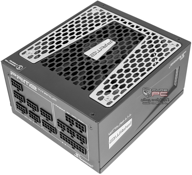

Seasonic PRIME Titanium 750 W to jednostka o wymiarach 170 x 150 x 86 mm, czyli 10 mm więcej niż typowy zasilacz ATX. Sprzęt wizualnie robi niesamowite wrażenie. Jakość wykonania jednostki stoi na najwyższym poziomie, a matowa powłoka lakiernicza jest bardzo wysokiej jakości. Podoba mi się dbałość o detale jak boczne przetłoczenia przypominające wloty powietrza w sportowych samochodach czy tzw. "pakiet chrom", czyli niklowane blaszki z laserowo wyciętym napisem PRIME. Grzechem będzie schować go w obudowie bez okna lub z tunelem/piwniczką na PSU/HDD.

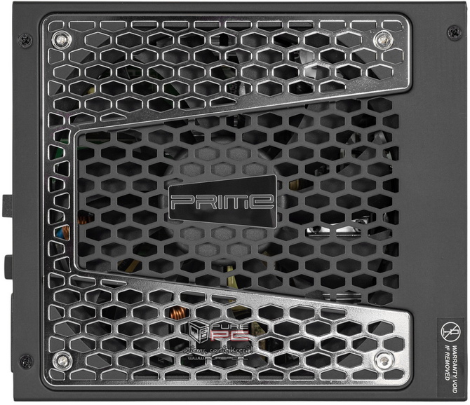

Kratka wentylatora została wycięta na wzór spłaszczonego plastra miodu, a część otworu zakrywa efektowna niklowana wstawka. Niestandardowe wykonanie bezsprzecznie ma swój urok, jednakże mam szczere nadzieję, że niklowana blaszka nie będzie wpadała w jakiekolwiek drgania.

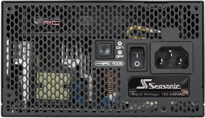

Górę zasilacza również wykonano z perforowanej blachy w kształcie spłaszczonego plastra miodu. Obok wyłącznika zasilania umiejscowiono przełącznik trybu pracy systemu chłodzenia, o którym wspominałem w poprzednich akapitach. Jest również wklejane logo producenta.

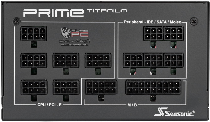

Z przodu obudowy znajduje się panel ze złączami okablowania. W około nich znajdziemy opisy, ułatwiające podłączenie wtyczek mniej doświadczonym użytkownikom. Jak widać, wszystkie złącza są modularne, nawet 24-pinowa wiązka ATX prowadząca do płyty głównej.
